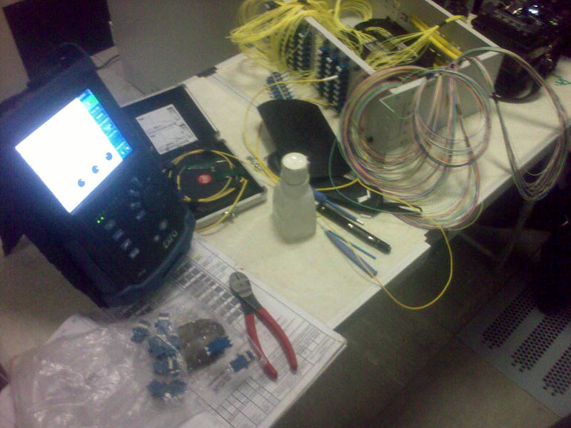

Error_404 Posted December 25, 2012 Posted December 25, 2012 Здравствуйте уважаемые Форумчане Случилась такая ситуация. Варили кроссы для одного из сотовых операторов. По сварочнику затухание не более 0.03. Но когда сварили уже 4 кросса с аналогичной проблемой столкнулись в другом городе. Измерения заказчику не нравятся. стали пытаться что то придумать. Сначала грешили на гильзы и перегибы (т.к. в другом городе варили не мы), но оказалось все гораздо веселее. Меняли гильзы, пробовали переваривать, а затухание остается, пробовали протирать пигтейлы. И в один прекрасный момент все же решились поменять пигтеил на другой. Привариваем пигтеил, тот который поставил заказчик, получаем дикие потери, отрываем перевариваем для чистоты эксперимента на сварке видим потери до 0.03, потери остаются, отрываем привариваем наш пигтеил вход становится абсолютно идеальным. Все бы ничего но партия кроссов которую выдал заказчик содержит порядка 50% процентов брака.Заказчик трубит что у Вас прибор мерит плохо и сварочник варит плохо. Прибор с гос поверкой. На других объектах сваренных этим же сварочником примерно в этот же промежуток времени проблем вообще не замечено. Может кто сталкивался, подскажите что делать. Не хочется портить свою репутацию. Вставить ник Quote

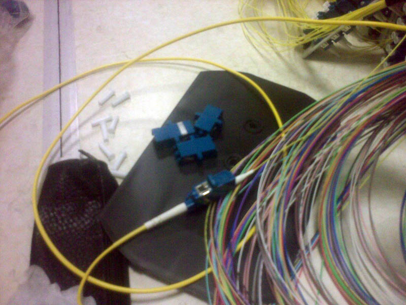

Bachaa Posted December 25, 2012 Posted December 25, 2012 Это не пигтейлы, расслабься. Месяц назад столкнулся с такой же ситуацией. Варили узел для Ростелекома. Больше 2000 сварок. При замерах забраковал около 80% сварок. Начал разбираться - оказалось, что брак в розетках. Ради прикола попробуй свой пигтейл сразу вставлять в реф и проводить замер, исключая розетку. Из 10 розеток мне попадалась только 1 хорошая. Я измаялся. Вставить ник Quote
Error_404 Posted December 25, 2012 Author Posted December 25, 2012 (edited) Это не пигтейлы, расслабься. Месяц назад столкнулся с такой же ситуацией. Варили узел для Ростелекома. Больше 2000 сварок. При замерах забраковал около 80% сварок. Начал разбираться - оказалось, что брак в розетках. пробовали сделать именно так как ты говоришь меняли розетки вставляли в рефлюк пигтейлы ну и тем более у вас sc коннекторы судя по фото а том fc пока не переваришь пигтеил результата 0 пытался объяснить что допустимое затухание на розетке до 2,5 Дб не слушают Edited December 25, 2012 by Error_404 Вставить ник Quote

Bu(kh) Posted December 25, 2012 Posted December 25, 2012 ну и тем более у вас sc коннекторы судя по фото а том fc С FC адаптерами как раз самая веселая песня из всех. При проворачивании коннектора в дешманской розетке затухание может изменяться от десятых долей до целых дб. Вставить ник Quote
Error_404 Posted December 25, 2012 Author Posted December 25, 2012 С FC адаптерами как раз самая веселая песня из всех. При проворачивании коннектора в дешманской розетке затухание может изменяться от десятых долей до целых дб. самое интересное что при сварке нового пигтейла это затухание уходит (розетка остается та же при этом предыдущие пигтейлы протирались и вставлялись аккуратно нами же.) Т.е. процент неправильно прикрученных пигтейлов несоизмеримо мал. Вставить ник Quote
Bu(kh) Posted December 25, 2012 Posted December 25, 2012 велика вероятность, что срезанный "бракованный" пигтейл отлично заработает на соседней такой же розетке.. Понятно, что ни пиги ни адаптеры не блещут качеством и скорее всего разных поставщиков. Вставить ник Quote
Error_404 Posted December 25, 2012 Author Posted December 25, 2012 велика вероятность, что срезанный "бракованный" пигтейл отлично заработает на соседней такой же розетке.. Понятно, что ни пиги ни адаптеры не блещут качеством и скорее всего разных поставщиков. как вариант но почему то все 44 пигтейла которые поменял встали в розетки и сразу заработали качественно при этом без перевара или каких бы то ни было танцев с бубном. Вставить ник Quote
