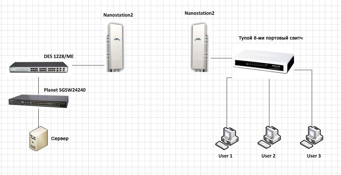

Всем доброго время суток!
Помогите разобраться.
Схема такая: Сервер -> ядро Planet SGSW-24240 -> D-Link Des1228/ME -> Nanostation2 ------ Nanostation2 -> Несколько тупых свитчей -> абонентны
Расстояние между Nanostation 500 метров, антены по WiFi пингуються <1мс, локальные IP адреса абонентов пингуються <1мс. От абонента пинги на сервер <1мс.
Если на клиентском компьютере подключается PPPoE соединение, то со стороны сервера локальный IP адрес абонента пинается норм, а вот IP адрес PPPoE соединения пингуется по 300/400 мс с потерями. И абонент пингует мир по 300/400 мс с потерями
В доме всего 15 абоентов, тарифные пакеты 512 кб/с и 2 Мб/с
Нагрузка на БС - около 5Мб/с
Порты в умных свитчах отсегментированы. Пробовал фильровать Broadcast/Multicast/Unicast - без результатно
Пробовал менять каналы на БС - не помогает. СCQ -98/99%
Проблема началаcь недавно, до этого два года работало без проблем.
Подскажите, може у кого была подобная ситуация.
Edited by woda

Всем спасибо за советы!
Причина была в том, что по ошибке либо я, либо кто-то из админов включил шейпер на Nanostation2 (ограниечение было до 4 М/б).
Убрал ограничение - все норм!
