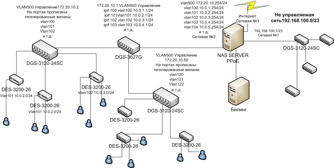

Sonneandsky Posted December 23, 2012 Posted December 23, 2012 Добрый день уважаемые коллеги. Скажу сразу я не админ, но так случилось, что нужно решить вопрос.. Есть сеть (модернизируется по мере возможности из неуправляемой :)) Доступ пользователи в интернет получают по PPoE внутри туннеля пользователю выдаем серые ip (10.128.0.0-.10.200.0.0)- NAT Планируем установку DGS-3627G в качестве ядра сети (маршрутизация vlan) На стенде собрал схему (схема в приложении) Возник вопрос как правильно сделать маршрутизацию между интерфейсами DGS-3627G и оставшимся не управляемым сегментом сети 192.168.100.0/23 Прошу взглянуть со стороны и высказать соображения и замечания. Спасибо. Вставить ник Quote
manpac Posted December 23, 2012 Posted December 23, 2012 Управляемый L2 switch, в него воткнуть NAS, управляемый и неуправляемый сегменты. Маршрутить через NAS, как то не комильфо. P.S. Не "тегелированный", а тегированный. Вставить ник Quote
Sonneandsky Posted December 23, 2012 Author Posted December 23, 2012 Управляемый L2 switch, в него воткнуть NAS, управляемый и неуправляемый сегменты Хорошо. Пока еще не до конца понял вашу мысль, можете разъяснить? Маршрутить через NAS, как то не комильфо Это, да но как временное решение.. Вставить ник Quote
vurd Posted December 23, 2012 Posted December 23, 2012 А в чем проблема маршрутизировать сразу на 3627? p.s.вы его еще не купили надеюсь? ) Вставить ник Quote
Negator Posted December 23, 2012 Posted December 23, 2012 а в чем проблема воткнуть всех в 3627 и настроить маршрутизацию на нем? Офф - я, как и многие остальные не рекомендую длинк в качестве маршрутизатора. Вообще. В вашем случае сетей не так много, трафика видимо тоже - должен справиться, но готовьтесь морально быть бета- тестером длинка со всеми вытекающими глюками. Вставить ник Quote

Sonneandsky Posted December 24, 2012 Author Posted December 24, 2012 А в чем проблема маршрутизировать сразу на 3627? Скажу сразу я не админ По этому и спрашиваю, можете подсказать? В неуправляемой сети нет vlan-ов. Как правильно завести ее в 3627? p.s.вы его еще не купили надеюсь? ) На стенде собрал схему (схема в приложении) Да, купили (но б/у и не дорого ;)) Читал много про проблемы с арп, но сетка у нас маленькая (до 1000 хомячков) и пора сдаваться (понимаю, что старенькая циска с этими же задачами справится лучше) но дело в сертификате, и тут было принято решение поставить пока DGS, сдать сеть а там заменить ее, если понадобится циской. Вставить ник Quote
vurd Posted December 24, 2012 Posted December 24, 2012 Для 3627 ваша неуправляемая сеть может выглядить как любой порт с любым вланом в режиме untag. create vlan vlanOLDNET tag 744 config vlan vlanOLDNET add untag 7 create ipif ipOLDNET vlan vlanOLDNET ipaddress 192.168.100.1/23 или типа того, не помню наизусть. Вставить ник Quote
Negator Posted December 24, 2012 Posted December 24, 2012 Скажу сразу я не админ Лучше найдите того, кто разбирается в вопросе. Работу должны делать профессионалы. Учиться можно и нужно, но на тестовых стендах и эмуляторах, а не в продакшене. Иначе клиентов растеряете. Вставить ник Quote
Sonneandsky Posted December 24, 2012 Author Posted December 24, 2012 Лучше найдите того, кто разбирается в вопросе. Работу должны делать профессионалы. Учиться можно и нужно, но на тестовых стендах и эмуляторах, а не в продакшене. Иначе клиентов растеряете. На стенде собрал схему (схема в приложении) Для 3627 ваша неуправляемая сеть может выглядить как любой порт с любым вланом в режиме untag. Спасибо, значит первый раз я вас понял. Еще раз спасибо, буду дальше копаться ;) Вставить ник Quote
biox Posted December 24, 2012 Posted December 24, 2012 Спасибо, значит первый раз я вас понял. Вам дали конуретный пример конфигурирования create vlan vlanOLDNET tag 744config vlan vlanOLDNET add untag 7 create ipif ipOLDNET vlan vlanOLDNET ipaddress 192.168.100.1/23 Вставить ник Quote
