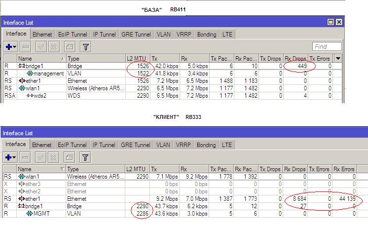

AlKov Posted December 22, 2012 Posted December 22, 2012 WIFI "мост" на микротиках. Не обращал внимания на настройки до тех пор, пока не вылезла эта проблема. Заглянул в настройки микротиков, увидел странное (см. картинку). Не пойму, как могло вообще такое получиться... Для мтик это в порядке вещей, или все же "кривые ручки"? Если это "ляп", то как поправить, без выезда к "клиенту" (10 км., да и погода не располагает..)? Вставить ник Quote

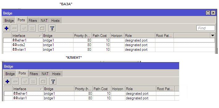

Saab95 Posted December 22, 2012 Posted December 22, 2012 А мост что без WDS работает? У микротика на радио MTU большое, а при добавлении в бридж размер MTU бриджа должен уменьшаться до самого минимального MTU участвующего в нем интерфейса. Вот у вас и получились такие приветы=) Вам надо добавить с двух сторон радиокары в бридж и уже на этом бридже настраивать влан, тогда все будет нормально. Вставить ник Quote
AlKov Posted December 22, 2012 Author Posted December 22, 2012 Вам надо добавить с двух сторон радиокары в бридж и уже на этом бридже настраивать влан, тогда все будет нормально. Так вроде так оно и есть Вставить ник Quote
Saab95 Posted December 22, 2012 Posted December 22, 2012 Странно. В таком случае RX Drops были бы только в одну сторону, а у вас получается наоборот, со стороны меньшего размера MTU больше дропов. Увеличьте буфера на сетевом и беспроводном портах, например так: /queue type set 1 pfifo-limit=1000 set 2 kind=pfifo pfifo-limit=1000 Далее в шейпере проконтроллируйте какие буфера используются для передачи по радио. По умолчанию там SFQ стоит, который любит дропать пакеты. Измените на PFIFO. Вставить ник Quote
AlKov Posted December 22, 2012 Author Posted December 22, 2012 Сделал. Похоже, ничего не изменилось, ошибки и дропы остались (в смысле - счётчики увеличиваются). Далее в шейпере проконтроллируйте какие буфера используются для передачи по радио. А где это? Queue Types? Так приведенные вами команды там и изменяют.. И что же все-таки делать с MTU?? На "клиенте" на ethernet вообще нет L2 MTU. По-видимому, из-за этого и на бридже MTU от "радио". Походу и проблемы (ошибки/дропы) на ethernet от этого. На других интерфейсах все в норме. И на "базе", где MTU на месте, тоже нет ошибок. Реально ли удалённо, без потери линка переконфигурить "клиента"? Может скрипт какой-то надо написать и запустить? Только вот в микротиковском синтаксисе я совсем не в ладах.. :( Вставить ник Quote

Constantin Posted December 22, 2012 Posted December 22, 2012 (edited) вообщето я когда строю прозрачные линки в порт бриджа добавляю статикой только ether, если в св-вах радио карты стоят настройки wds - динамика и выбран бридж по умолчанию, то на клиенте wlan добавиться динамикой, а на базе wds будет динамический. и никаких проблем с дропами на интерфейсах нет. Прошивка 6.0rc5 и кстати заметил, что на старых мамках (rb411) сильно падает пропускная, есть рабочий линк при 270/270 в радио пропускная 30/30 мбит, откатился на 5,19 выросла в 2 раза. это не статистика это наблюдения на конкретном линке, возможно это дела на именно этом конкретном линке Edited December 22, 2012 by Constantin Вставить ник Quote
AlKov Posted December 22, 2012 Author Posted December 22, 2012 Попробовал сделать следующее: 1. удалил из bridge1 wlan1 2. удалил из bridge1 ehter1 3. удалил собственно bridge1 4. создал bridge1 5. добавил в bridge1 ether1 6. добавил в bridge1 wlan1 и ничего не изменилось... :( По-прежнему у bridge1 L2 MTU = 2290, ether1 L2 MTU не имеет.. Что ещё можно попытаться сделать? P.S. Может попробовать из командной строки назначить нужные MTU bridge1 и ether1? P.P.S. Похоже, на RB333 этот "номер" (изменить L2 MTU на ether/VLAN/bridge) не пройдёт.. По-видимому, это "старьё" (333-й) просто не умеет этого.. Соответственно заходим в тупик - откуда берутся Rx error/drop на ether1 и чем это лечить? Может откатиться на v5.22, или вообще на v4.17? Вставить ник Quote

AlKov Posted December 25, 2012 Author Posted December 25, 2012 Ну как с вашей проблемой решилось что ? , а то тут точно такая же образовалось =((( Решилась. Но не без "чудес". Как писал выше, сначала решил откатить "базу" (RB411). После ребута железка "пропала" (отвалился ethernet), MAC-telnet видел только wlan интерфейс, но не цеплялся. Пришлось идти делать ребут по питанию, благо недалеко. После ребута "база" завелась. С "клиентом" чудес произошло еще больше - после отката железка в эфире появилась, доступ со стороны "базы" есть, но.. Захожу winbox-ом и вижу, что все три ethernet-а (RB333) "переименовались" в ether4, ether5 и ether6 соответственно. Из-за этого соответственно развалился бридж. Пересобрал бридж, всё зажужжало. MTU пришел в порядок. Сейчас ни ошибок ни дропов нет. Вот такая чудесно-глючная история... :) P.S. А у вас на каких железках такая проблема? Вставить ник Quote
