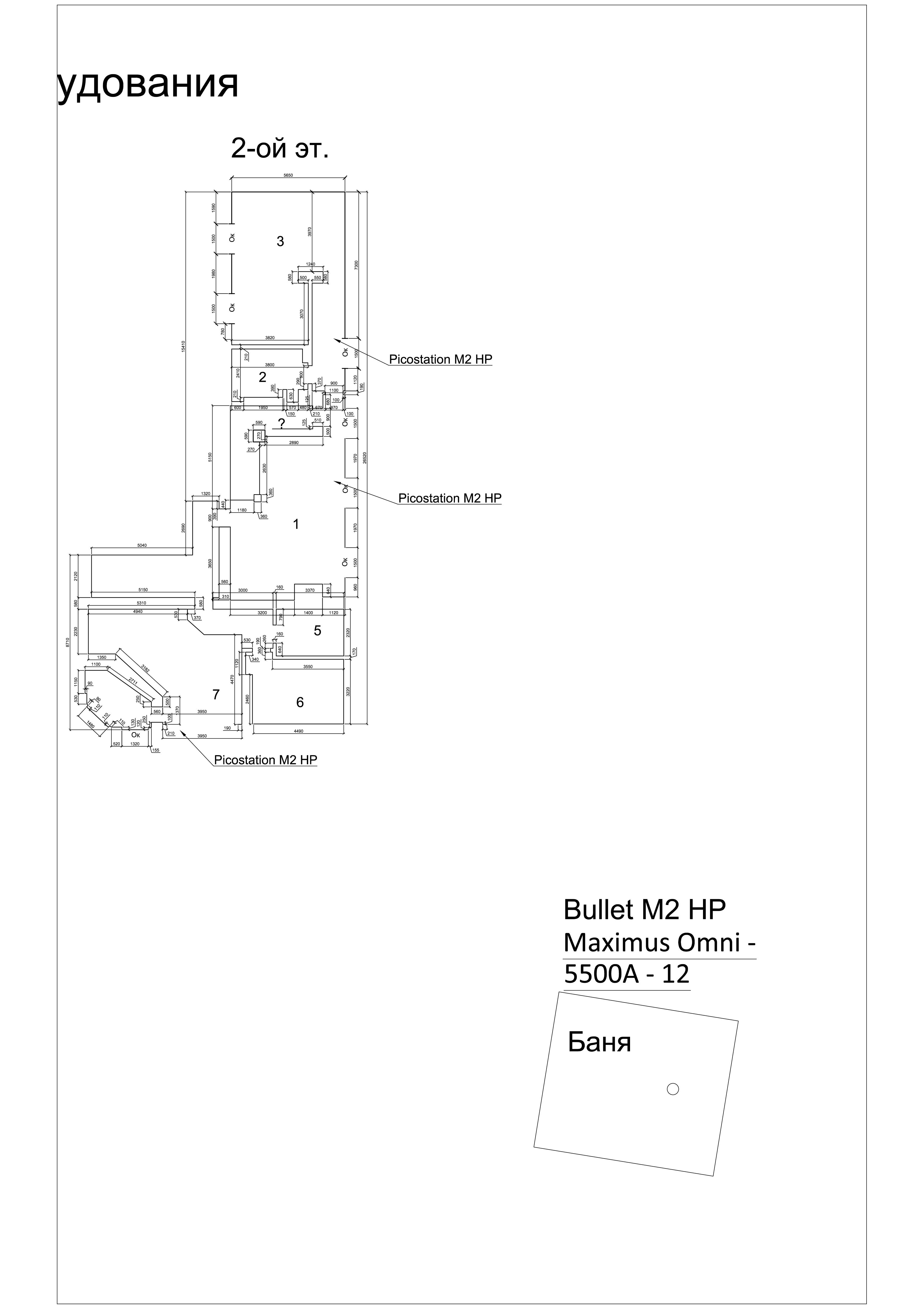

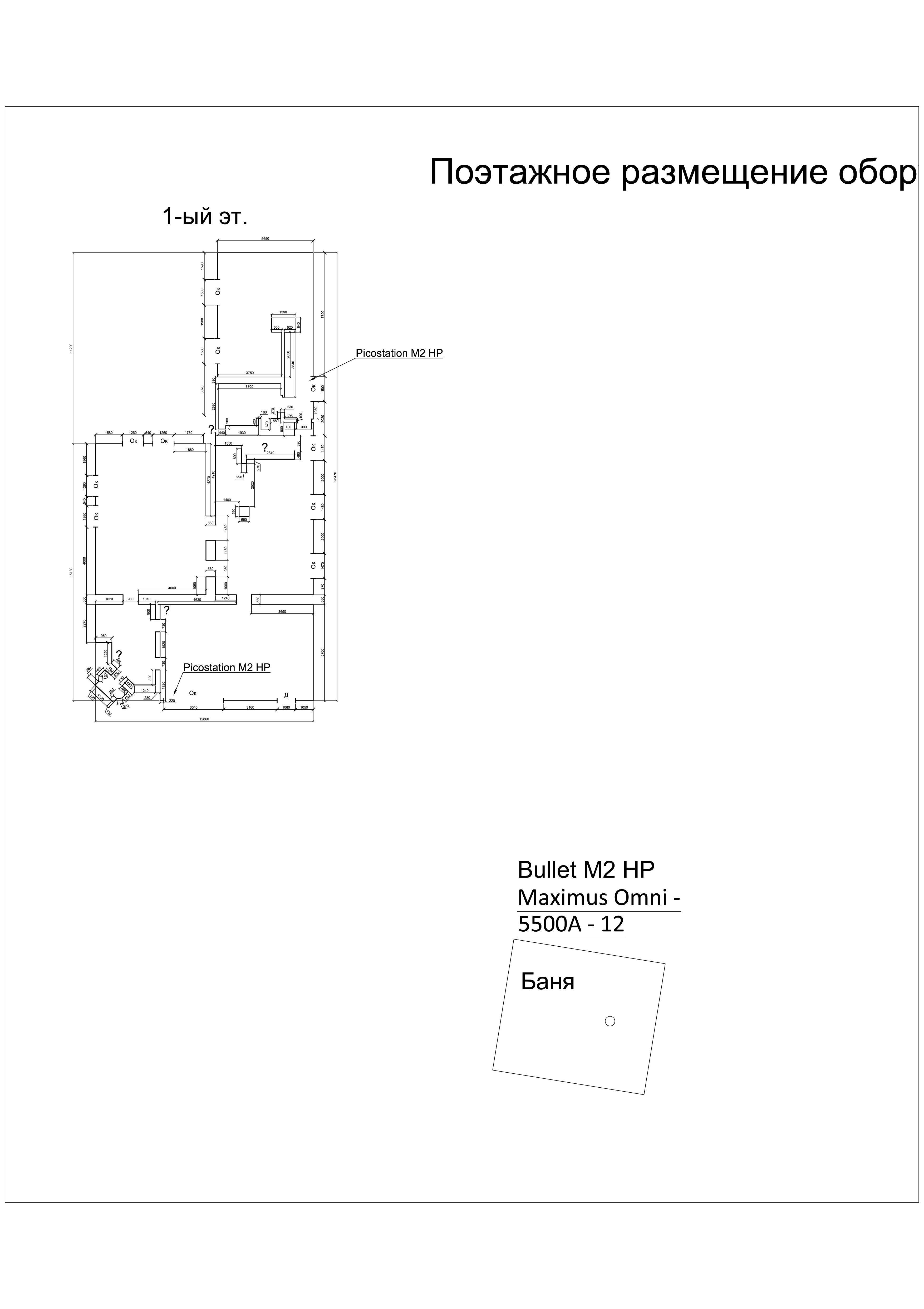

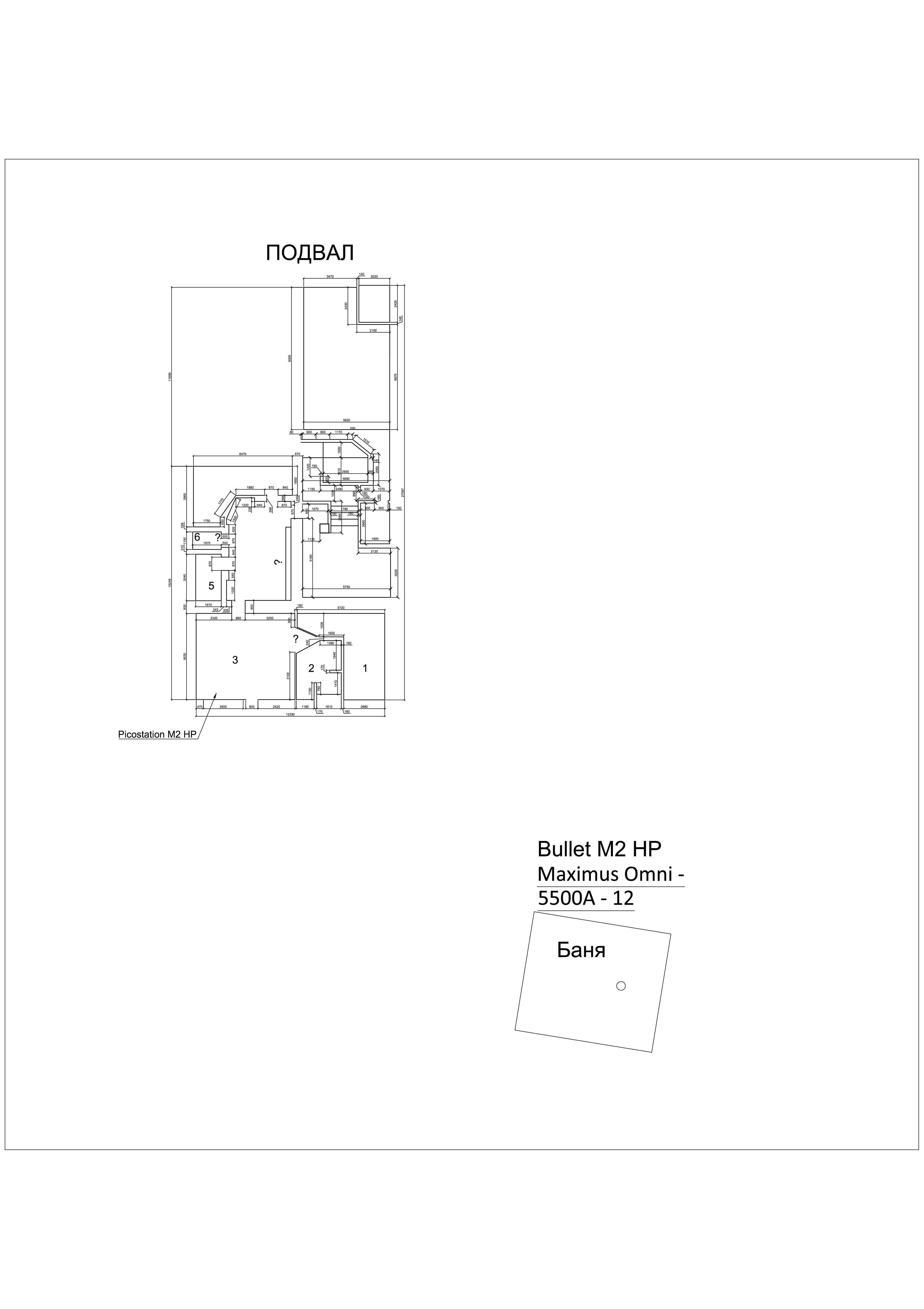

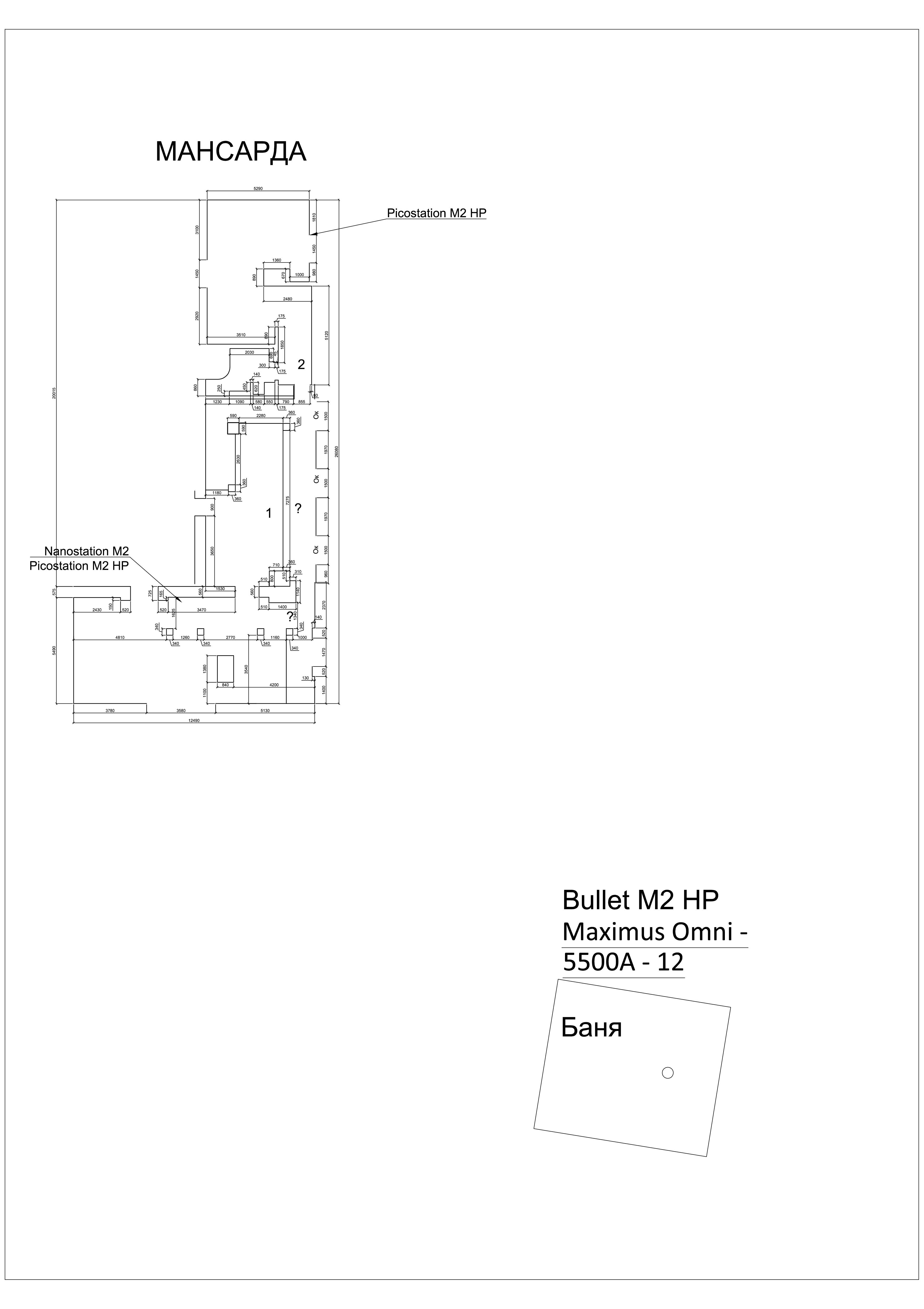

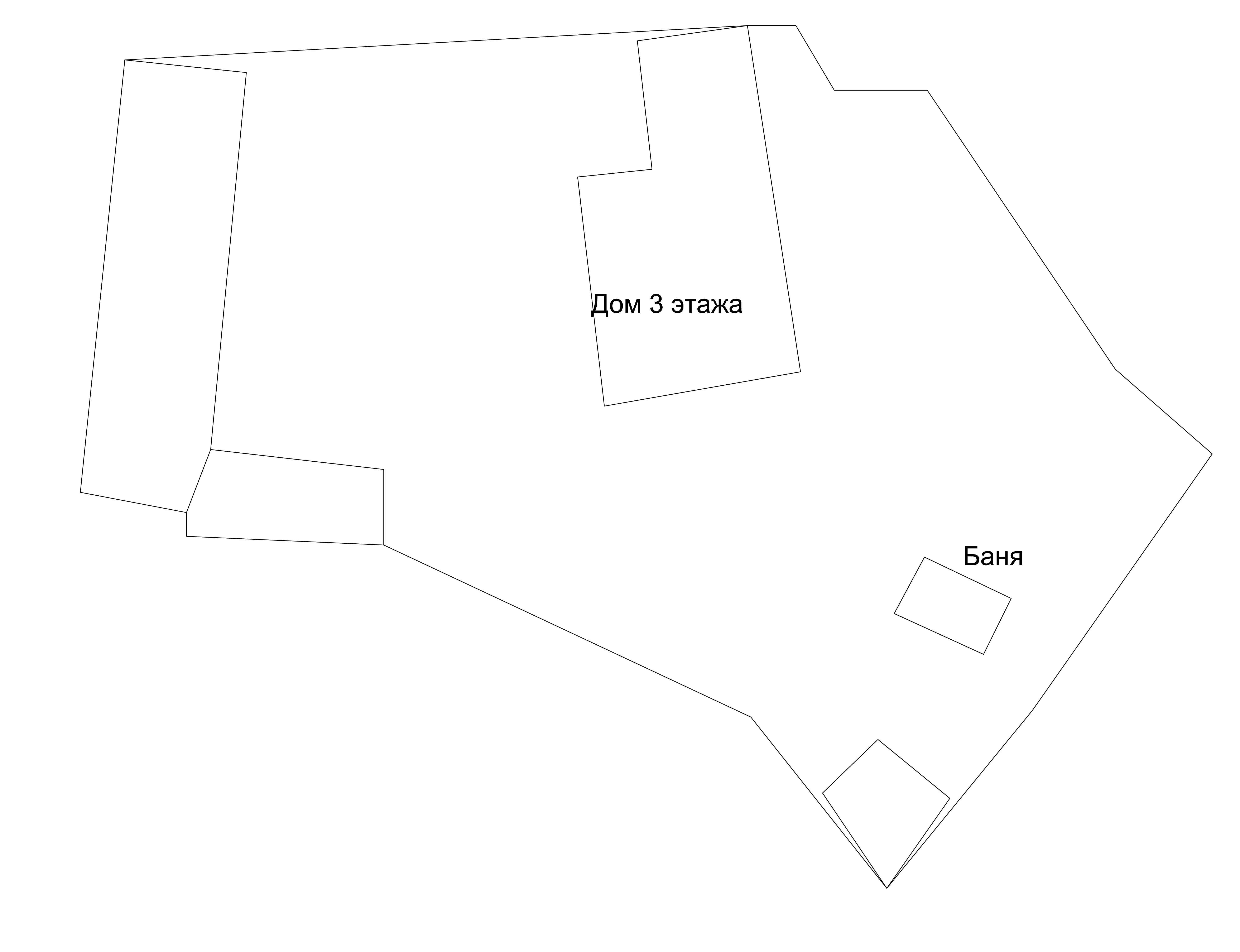

Приветствую всех!
Имеется загородный дом: цоколь, два этажа, мансарда
На дому висит антенна от провайдера - приходит целый мегабит (1МБит\сек)
Есть требование сделать WiFi покрытие всего дома и участка:
- использование кабеля для объединения точек запрещено
- использовать нужно как можно более миниатюрное, эстетичное оборудование
- стены межкомнатные - 560 мм, перекрытия межэтажные - не хуже
- есть постройка, где можно разместить базовую станцию(ядро)
Мысли в моей голове:
В центр ставить Bullet M2HP, в дом ставить (в комнаты, на окна) picostation m2 HP, Настраивать picostation в режим Station WDS
Нагрузка:
- iPad 3 (ivi.ru, youtub, почта, серфинг, скайп)
- iPhone 5 (почта, скайп, серфинг)
- Ноутбук (почта, скайп)
Одновременно будут работать чаще 2, в пике 4...6 клиентов
Вопрос - заведется ли эта схема?
Заранее спасибо за ответы
п.с. пока писал, пришел к выводу что по сути нагрузка ничтожная... по факту лучше всего закупит оборудование и проверить
Прилагаю примерный план участка

Всех приветствую!
По результатам получилось следующее:
PLC DLink - работает, но слишком уж дом большой и проводов много:)
Picostation M2 HP - двумя точками накрыли весь дом кроме подвала, соединение стабильное, удовлетворительное:)
Резюме: В текущий момент дом не эксплуатируется, идет финальная отделка, удалось через PLC получить сеть с 3 этажа до 1 более менее стабильный пинг
В подвал пока сигнал не пробросили, еще будем думать
Picostation - повели себя гораздо лучше чем планировали, но нужно до настраивать еще
в мыслях купить Mikrotik - интересует отключение устройств при понижении WiFi сигнала, хочется поэкспериментировать
ПЕРВОНАЧАЛЬНАЯ ОСНОВНАЯ ЗАДАЧА - покрыть WiFi все здание реализована 9 за исключением подвала, я его пока не беру в расчет, хотя там бассейн ... но это в будущем
Есть запас на будущее, но реальная картинка будет меняться по ходу, так что будем реагировать
