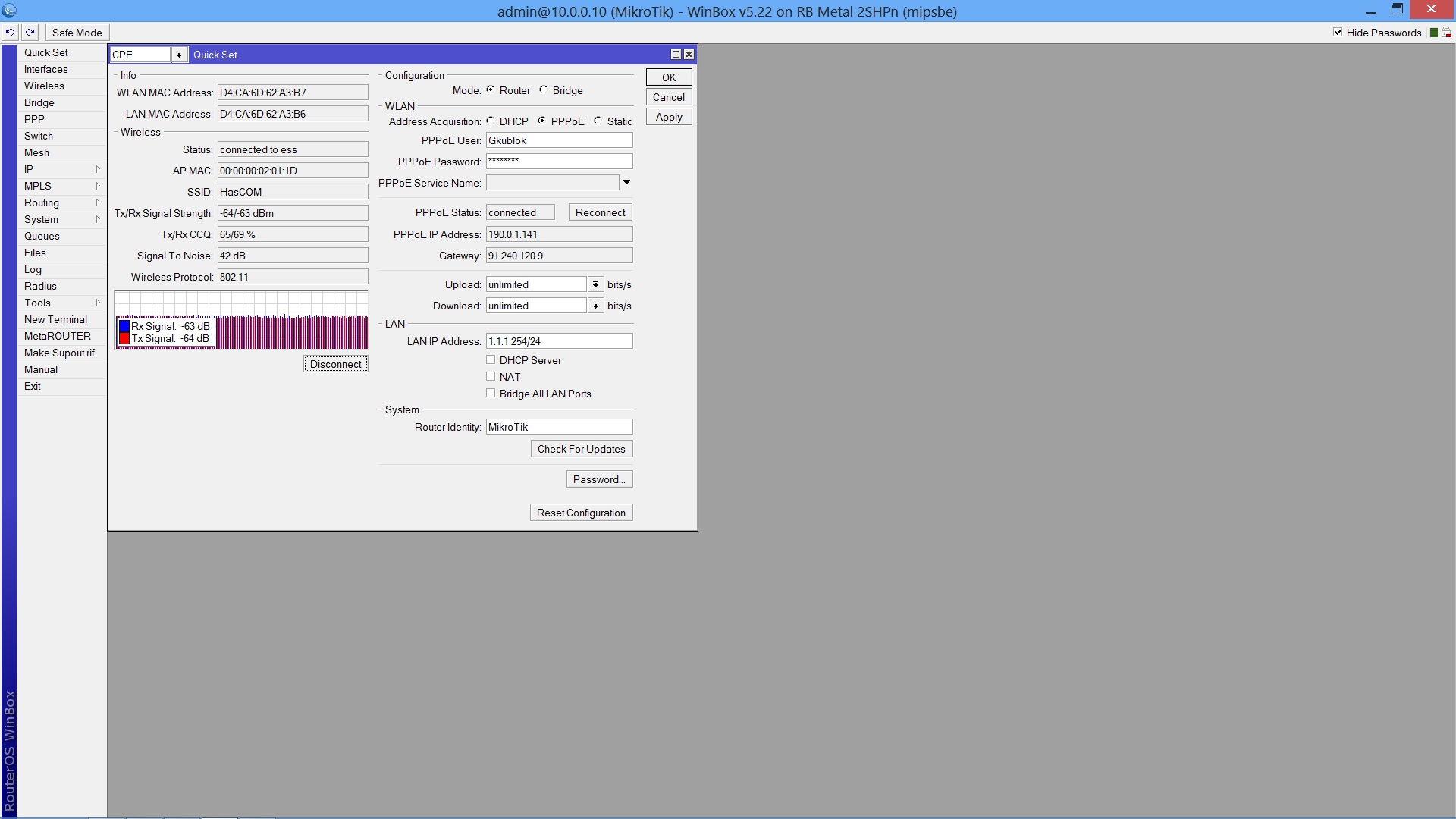

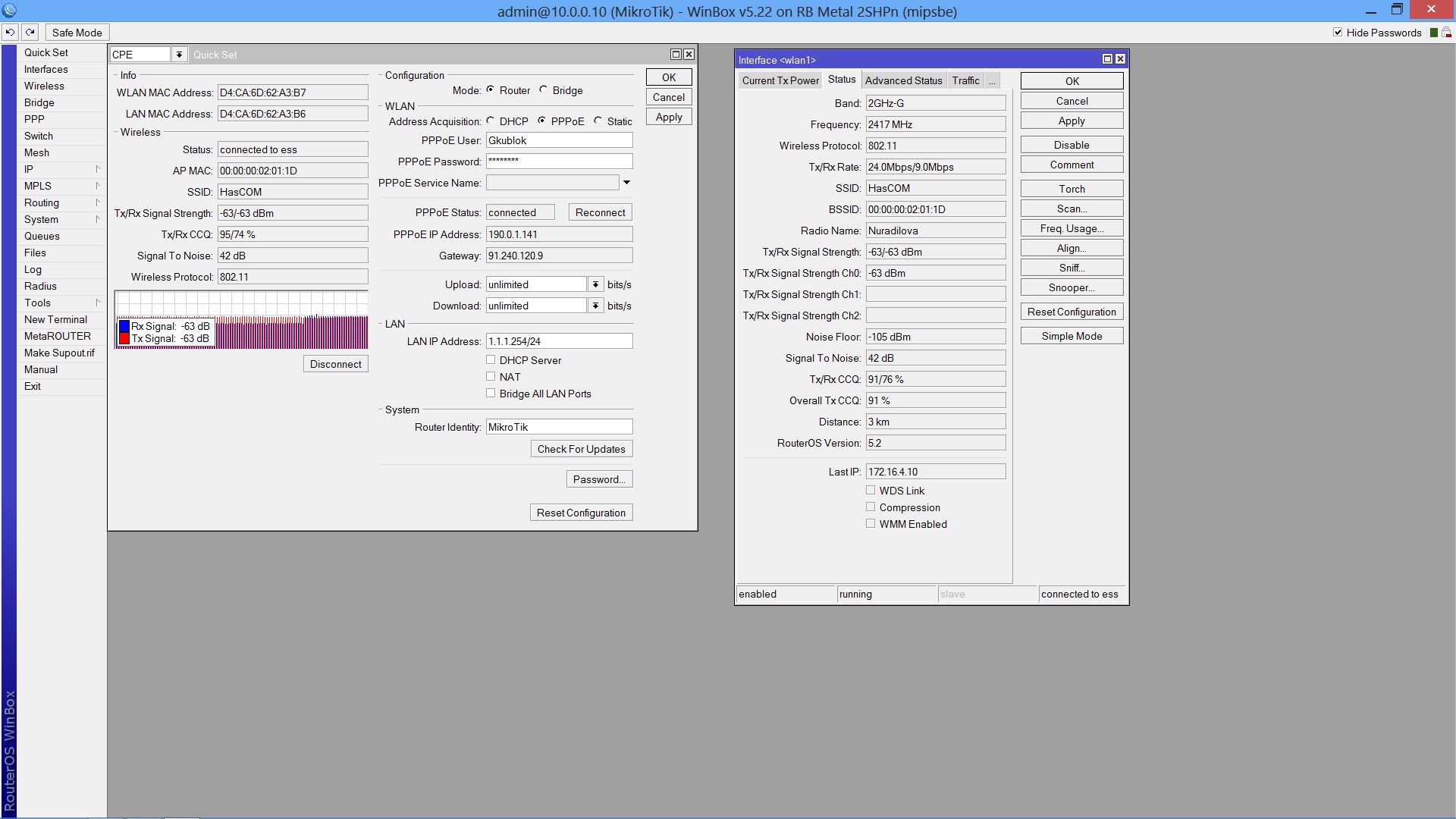

Здравствуйте.
Купил максимум 2 недели назад сие добро и антенна направленная к нему.
Вот ссылка на характеристики этого микротика http://wifimag.ru/cat/589/mikrotik_routerboard_metal_2shpn/
И вот антенна, которая соединена к микротику. http://wifimag.ru/cat/617/extralink_shd_d_2400_9_grid_2ghz_24dbi/
В общем всем доволен, но есть одно НО, периодически сигнал то падает на 10db то поднимается без физических вмешательств. Понять не могу от чего это.
коннекторы в порядке, антенна на мачте не болтается, закреплена на мертво.
Так же я поигрался с мощностью микротика, тоже не помогает.
Есть 4 базы у провайдера, на всех базах я наблюдаю такое.
От чего такое, не подскажете?
а теперь напишите что же у вас падает? скорее всего уровень полезного сигнала, темболее если на нескольких устройствах это, простой ответ ПОМЕХА
На вкладке ADVANCED в пункте Noise Floog Threshold укажите вручную нужный уровень шума, например -110 или -115, тогда signal to noise падать не будет.
спорный совет, это поможет если только это глюк в софте, при реальной помехе будет красиво, но в работе будут провалы....
А как сделать чтоб не были помехи.
если помеха широкополосная то смириться.....или поискать частоту где это будет минимальное влияние
Edited by Constantin
Saab95, как ни странно, но это помогло.

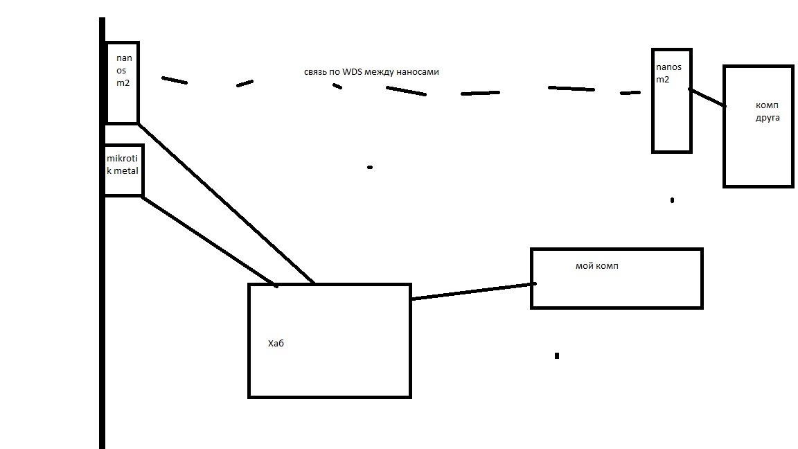

Не стану открывать новую тему.
Вообщем скриншот прилагается, правда художник из меня никакой.
Проблема в том что на другом конце wifi сидит друг с nanostation m2 соединенный моим наносом по wds и у него нет интернета. Что упускаю?
Инет идёт от куда?
какое подключение, на микротике нужно настроить подключение (в режим роутера), и если провайдер борется с субпровайдигом на микротике нужно менять TTL.
Остальные устройства должны быть в режиме моста...
Тип подключения l2tp, микротик итак в режиме роутера.
Как ни странно у друга работает только маил агент, остальное нет. Где косяк не могу найти пока.
Проблема решена! У микротика MAC и MAC NanoStation M2 который направлен другу были одинаковые МАК адреса, я то это знал, думал не помеха.
