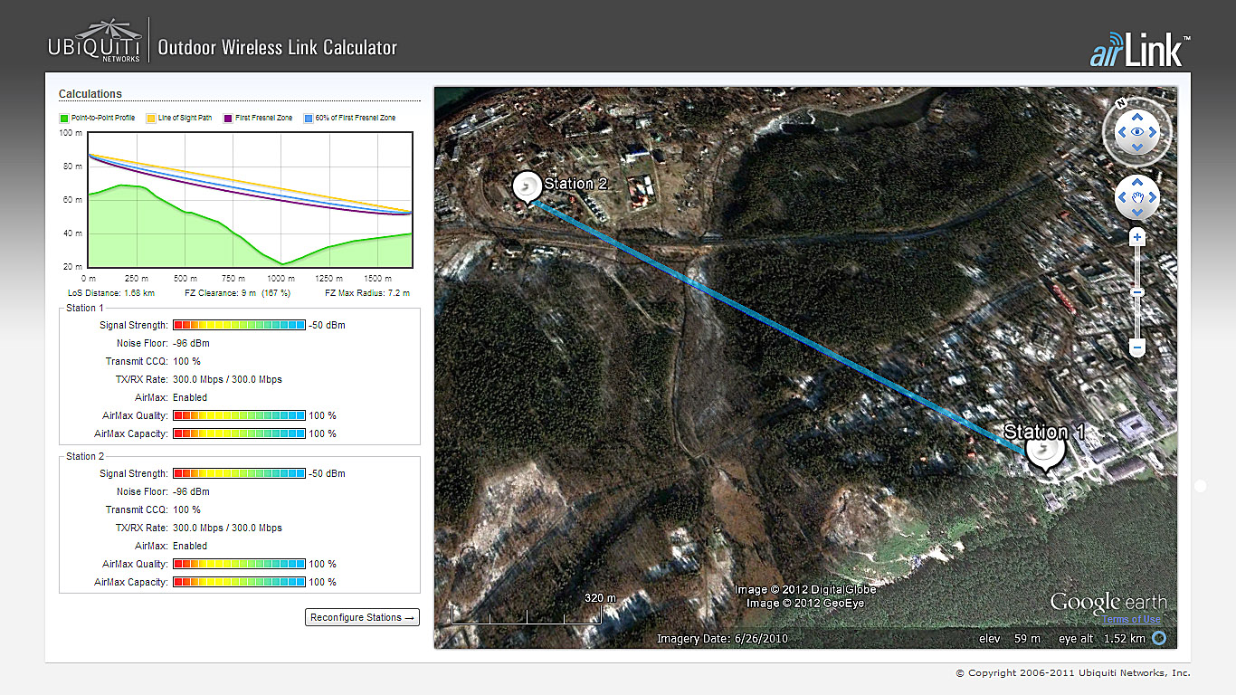

SaaB! Разъясните пожалуйста некоторые моменты... С "точкой1" вроде всё понятно, в принципе так и планировал, остается только разобраться в настройках роутера, поскольку с Mikrotik дела никогда не имел. Про Mikrotik SXT5-HPnD почитал, характеристики достойные, и очень замороченный для обывателя софт. Не понял, есть ли для моста Mikrotik утилита аналогичная AirView, для сканирования и мониторинга загруженности частот?? А для чего в "точке2" устанавливать несколько роутеров Mikrotik RB751U-2HnD?? Насколько я понял, возможности Mikrotik RB751U-2HnD позволяют на одном роутере создать две беспроводные сети (одну себе, одну гостям) и настроить шейпер по IP-адресам. Вопрос качества покрытия должна решить панельная антенна, 12-14 dBm на чердаке, архитектура дома это позволяет. Если я в чем-то ошибаюсь поправьте пожалуйста с пояснением.... На всякий случай подкрепляю скрин из линк-калькулятора. Высоты обоих объектов прописал в соответствии с реальными, девайсы проставлял NanoBridge M5.

Сперва вам надо проверить видимость, есть она или нет, не закрывают ли деревья. Если позволяют средства лучше купить SEXTANT, у него чуть лучше антенна. Вешаете их на крышу и настраиваете согласно инструкции - http://www.lanmart.ru/blogs/mikrotik-sextant-bridge/ - ничего сложного нет. Конечно все не так, как в длинках, но если разобраться проблем не будет.

Из чего делать мост думаю не важно, на таком расстоянии должны идеально работать и NanoBridge M5, и MikroTik SXT или SEXTANT, при хорошей видимости будет максимальная скорость прокачки на любых из этих устройств.
