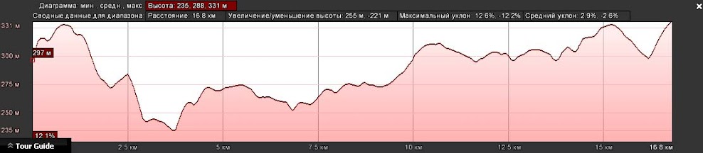

А на ваш взгляд рельеф местности приемлем?
http://www.linktest.ru/
Забейте данные из гугльмапс (именно из него, копировать надо минуты, градусы и секунды по очереди, вставлять сразу или нажимать на кнопку получить из Google Maps не надо) и построить профиль трассы, программа сразу вам затухание покажет. И эту картинку уже можете тут показать, затерев конечные координаты для скрытия мест установки.
