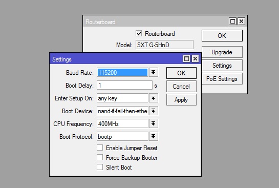

Saab95 Posted December 13, 2012 Posted December 13, 2012 В следующий раз в таких труднодоступных местах настраивайте микротик на загрузку по сети, и только потом с флэшки. Тогда в случае подобных проблем все можно сделать не снимая устройство. Вставить ник Quote
BeHalf Posted December 13, 2012 Posted December 13, 2012 В следующий раз в таких труднодоступных местах настраивайте микротик на загрузку по сети, и только потом с флэшки. Тогда в случае подобных проблем все можно сделать не снимая устройство. Спасибо за совет) Вставить ник Quote
porozut Posted December 13, 2012 Author Posted December 13, 2012 В следующий раз в таких труднодоступных местах настраивайте микротик на загрузку по сети, и только потом с флэшки. Тогда в случае подобных проблем все можно сделать не снимая устройство. Тут? Вставить ник Quote
Saab95 Posted December 13, 2012 Posted December 13, 2012 Да, надо выбрать Ethernet первым. Вставить ник Quote
