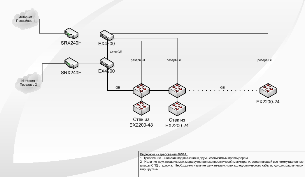

komper Posted December 13, 2012 Posted December 13, 2012 Доброго времени суток друзья! Имеем двух провайдеров, в пике до 1гигабита трафик на одного провайдера, второй провайдер резерв. Имеем 2 Juniper SRX240H которые будут смотреть каждый на своего провайдера. Имеем 2 Juniper EX4200 как комутаторы ядра. В доступе имеем 18 Juniper EX2200 которые смотрят на оба коммутатора ядра. В прочем прилогаю схему. там лучше понятно... Подскажите пожалуйста как настроить такую схему для одного AS и одной подсети IPV4/24 Вставить ник Quote
NikBSDOpen Posted December 13, 2012 Posted December 13, 2012 eBGP наружу+iBGP между двумя SRX + OSPF на коммутатор. Да, еще не забыть перевести SRX в пакетный режим, если не хочется с "полиси" ковыряться. Надеюсь вы не будете full route table у своих апстримов брать, так как железка примет только 64к маршрутов, не забудте на всякий случай отфильтровать все префиксы, кроме дефолта. По характеристикам SRX240 может переварить только 500 Мбит/с IMIX трафика. И еще если у вас Jun не корпоративный стандарт и вы еще не купили его, то лучше вместо двух SRX, один RedBack SE100 взять. Его вам за глаза хватит для всех ваших нужд за те же деньги. Вставить ник Quote

Elshad Posted December 15, 2012 Posted December 15, 2012 Ну и производительность в packet mode будет больше, чем в режиме stateful firewall. Если не ошибаюсь, то в packet-mode NAT не поддерживается. Для NAT-а как раз flow-mode нужен. А НАТ я думаю нужен будет топикстартеру. Вставить ник Quote
komper Posted August 12, 2015 Author Posted August 12, 2015 Да нам достаточно от каждого принять по дефолту, bgp нужен только чтобы работать со своими провайдеро независимыми адресами. Ну и балансировать трафик между резервным и основным провайдером. Спасибо. Вставить ник Quote
