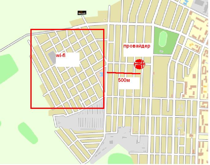

Nosferate Posted December 10, 2012 Posted December 10, 2012 (edited) Добрый день. Интересует мнение специалистов в построении сети wifi. Планируется весной строить сеть на частный сектор рисунок прилогаю.Сразу оговорусь лицензии нет, будем пионерить. Небольшой опыт есть в построении сети, стоит ubnt на 15 чел, качеством работы не очень доволен! Из оборудования стал склонятся к микротику, но не уверен.На рисунке " видно плошадь которую необходимо охвотить 1 квадратный км, количество клиентов неизвестно ну будем отталкиватся от 60-100 чел, по тарифам 1-2мбит нащет 4 неувер, если реально то хорошо. На рисунке отмечен провайдер от него до частного сектора 500м., но проблема, там идет подьем в сторону частного сектора, тоесть от провайдера надо кидать мосты, в доль красной линии на рисунке идут 5-9 этажные дома, там думаю надо разместить AP. Количество аp 3-4 штуки на крышах 5 этажок. Видимость прямая, лесопосадок нет. Спектор чистый что 2 что 5MHz. Вопросы: 1. Что использовать в роли мостов? 2. Посоветуйте AP, если на микротике то какие комплектующие? 3. Как грамотно разместить оборудование? 4. Что использовать для клиентов? Edited December 10, 2012 by Nosferate Вставить ник Quote
Saab95 Posted December 10, 2012 Posted December 10, 2012 Мост делаете на 2-х устройствах Mikrotik SXTG-5HnD, такие же устройства ставите в качестве баз, направляя в места скопления клиентов. Их антенна работает как сектор 25-40 градусов. Клиентам ставите Mikrotik SXT-5HPnD. Все будет отлично работать. Вставить ник Quote

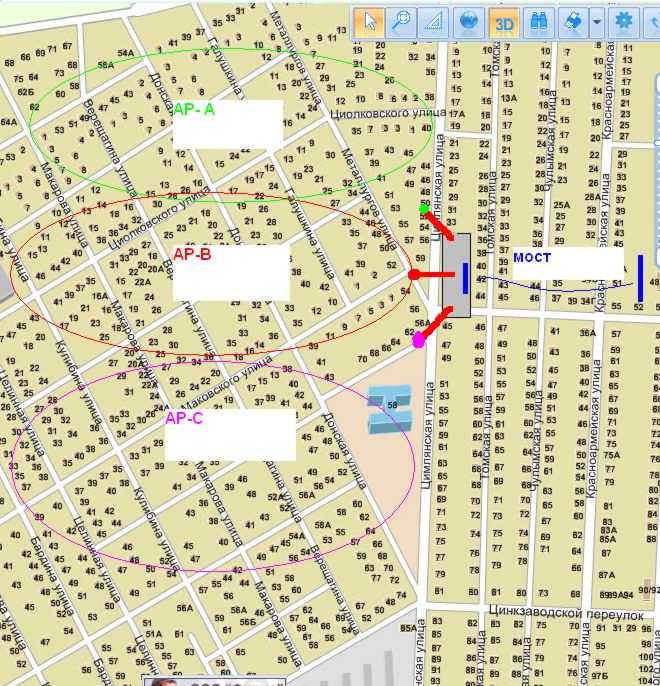

Nosferate Posted December 11, 2012 Author Posted December 11, 2012 Разместить оборудование лучше на одной 5этажке, или разнести?может мост на 2MHz?и интересует контроль клиентов по оплате, чтоб должники автоматом откл. тоесть билинг, как лучше организовать. если можно подробней. я думаю разместить так Вставить ник Quote
vadya Posted December 11, 2012 Posted December 11, 2012 Мост делаете на 2-х устройствах Mikrotik SXTG-5HnD, такие же устройства ставите в качестве баз, направляя в места скопления клиентов. Их антенна работает как сектор 25-40 градусов. Клиентам ставите Mikrotik SXT-5HPnD. Все будет отлично работать. зачем клиентам Mikrotik SXT-5HPnD, а не SXTG-5HnD? Вставить ник Quote

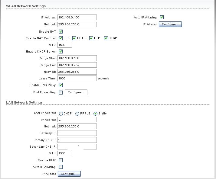

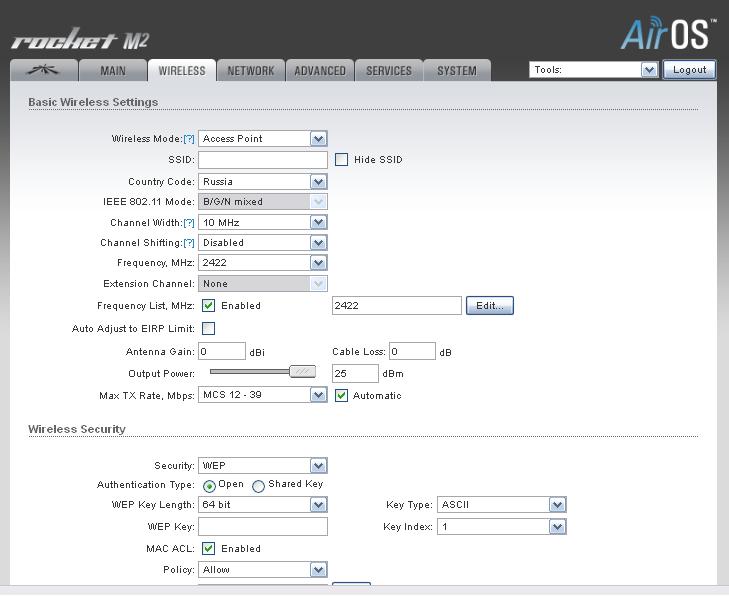

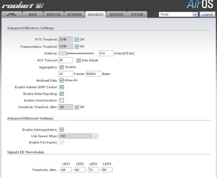

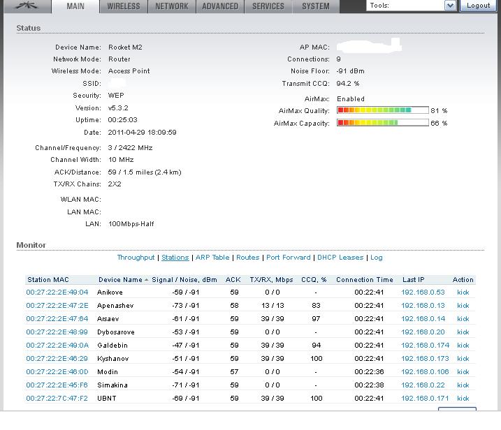

Nosferate Posted December 11, 2012 Author Posted December 11, 2012 (edited) люди подскажите еще по ubnt.Уже неделю мозг парит, ругулярярно отваливается lan, радио работает. Помогает перезагрузка по питанию. Отваливается lan два раза в день, бывает чаще....Заменил витую, менял прошивки, Rocket работает как роутер.Немогу зайти удалена на AP, а пинги идут.Инет у клиетов проподает. Вот скрины Edited December 11, 2012 by Nosferate Вставить ник Quote
Saab95 Posted December 11, 2012 Posted December 11, 2012 Мост делаете на 2-х устройствах Mikrotik SXTG-5HnD, такие же устройства ставите в качестве баз, направляя в места скопления клиентов. Их антенна работает как сектор 25-40 градусов. Клиентам ставите Mikrotik SXT-5HPnD. Все будет отлично работать. зачем клиентам Mikrotik SXT-5HPnD, а не SXTG-5HnD? SXTG-5HnD стоит порядка 3500-3600р. За это дают гигабитный порт и лицензию L4 для работы в режиме базовой станции. SXT-5HPnD стоит около 3000-3100р. Порт на 100 мегабит, высокая мощность (которую все равно надо уменьшать), лицензия L3 - только как клиент. Ставить клиентам устройства с гигабитными портами не выгодно. Вставить ник Quote

vadya Posted December 11, 2012 Posted December 11, 2012 люди подскажите еще по ubnt.Уже неделю мозг парит, ругулярярно отваливается lan, радио работает. Помогает перезагрузка по питанию. Отваливается lan два раза в день, бывает чаще....Заменил витую, менял прошивки, Rocket работает как роутер.Немогу зайти удалена на AP, а пинги идут.Инет у клиетов проподает. Вот скрины Для начала мощность уменьши ближе к 18 и шифрование поставь wpa-psk или wpa2-psk - это не решит твою проблему, но работать будет лучше. Вставить ник Quote

NewUse Posted December 11, 2012 Posted December 11, 2012 люди подскажите еще по ubnt.Уже неделю мозг парит, ругулярярно отваливается lan, радио работает. Помогает перезагрузка по питанию. Отваливается lan два раза в день, бывает чаще....Заменил витую, менял прошивки, Rocket работает как роутер.Немогу зайти удалена на AP, а пинги идут.Инет у клиетов проподает. Витая пара ФТП и медь? или омеднёнка? похоже на проблемы с питание/пое, какова длина кабеля?. В любом случае прошивку до 5.5.2 обновите Вставить ник Quote
Nosferate Posted December 12, 2012 Author Posted December 12, 2012 люди подскажите еще по ubnt.Уже неделю мозг парит, ругулярярно отваливается lan, радио работает. Помогает перезагрузка по питанию. Отваливается lan два раза в день, бывает чаще....Заменил витую, менял прошивки, Rocket работает как роутер.Немогу зайти удалена на AP, а пинги идут.Инет у клиетов проподает. Витая пара ФТП и медь? или омеднёнка? похоже на проблемы с питание/пое, какова длина кабеля?. В любом случае прошивку до 5.5.2 обновите медь, 6 категории кабель. длина 25м. Прошивки ставил 5.5.2 работал три дня-таже беда, потам 5.5, 5.3.5, 5.3.2-проблема не решается!Незнаю что уже делать....Помогите добрые люди советом!Интервал обрыва сети меняется, на последней прошивке 5.3.2 в 12:00 и 21:00. Вставить ник Quote
sula Posted December 12, 2012 Posted December 12, 2012 люди подскажите еще по ubnt.Уже неделю мозг парит, ругулярярно отваливается lan, радио работает. Помогает перезагрузка по питанию. Отваливается lan два раза в день, бывает чаще....Заменил витую, менял прошивки, Rocket работает как роутер.Немогу зайти удалена на AP, а пинги идут.Инет у клиетов проподает. Витая пара ФТП и медь? или омеднёнка? похоже на проблемы с питание/пое, какова длина кабеля?. В любом случае прошивку до 5.5.2 обновите медь, 6 категории кабель. длина 25м. Прошивки ставил 5.5.2 работал три дня-таже беда, потам 5.5, 5.3.5, 5.3.2-проблема не решается!Незнаю что уже делать....Помогите добрые люди советом!Интервал обрыва сети меняется, на последней прошивке 5.3.2 в 12:00 и 21:00. Ну, можно сделать вывод, что возможно дело в инжекторе. Подумай, после каких действий все это началось? Вставить ник Quote
NewUse Posted December 12, 2012 Posted December 12, 2012 Помогите добрые люди советом!Интервал обрыва сети меняется, на последней прошивке 5.3.2 в 12:00 и 21:00. Настройте отправку и сбор логов на вешнее устройство, посмотрите, то творится... Вставить ник Quote
Nosferate Posted December 13, 2012 Author Posted December 13, 2012 люди подскажите еще по ubnt.Уже неделю мозг парит, ругулярярно отваливается lan, радио работает. Помогает перезагрузка по питанию. Отваливается lan два раза в день, бывает чаще....Заменил витую, менял прошивки, Rocket работает как роутер.Немогу зайти удалена на AP, а пинги идут.Инет у клиетов проподает. Витая пара ФТП и медь? или омеднёнка? похоже на проблемы с питание/пое, какова длина кабеля?. В любом случае прошивку до 5.5.2 обновите медь, 6 категории кабель. длина 25м. Прошивки ставил 5.5.2 работал три дня-таже беда, потам 5.5, 5.3.5, 5.3.2-проблема не решается!Незнаю что уже делать....Помогите добрые люди советом!Интервал обрыва сети меняется, на последней прошивке 5.3.2 в 12:00 и 21:00. Ну, можно сделать вывод, что возможно дело в инжекторе. Подумай, после каких действий все это началось? Вчера мониторил сеть, вот что заметил. Клиент когда отключает питание от locom2, база залипает!Вот и промежуток во времени, один клиент заходит в сеть в 21:00 и выходит 23:00 база висит, позвонил другому клиенту он дернул питание от своего loco- база висит. Вот причина! Но почему и как эту проблему решить, может кто сталкивался с таким????!!!я конечно позваню клиентам и скажу чтоб не отключали питание, ну это не решение проблемы, так как кто то может отключить по необходимасти и база залипнит, а я немогу постоянно мониторить сеть. Вставить ник Quote
NewUse Posted December 13, 2012 Posted December 13, 2012 (edited) Вчера мониторил сеть, вот что заметил. Клиент когда отключает питание от locom2, база залипает!Вот и промежуток во времени, один клиент заходит в сеть в 21:00 и выходит 23:00 база висит, позвонил другому клиенту он дернул питание от своего loco- база висит. Вот причина! Но почему и как эту проблему решить, может кто сталкивался с таким????!!!я конечно позваню клиентам и скажу чтоб не отключали питание, ну это не решение проблемы, так как кто то может отключить по необходимасти и база залипнит, а я немогу постоянно мониторить сеть. Как у Вас осуществляется контроль базы (топология сети)?, с таким не разу не сталкивался, клиенты постоянно отрубают питание точек и всё Ок. Опишите подробнее эксперимент также рекомендую продублировать на офф. форум ЮБНТ.Есть ли в сети мултикаст? Из того, что бросается в глаза: уровни сигнала клиента -- выведите к -60 -- -70, у Вас слишком большой разброс. АСК на базе -- вручную. Edited December 13, 2012 by NewUse Вставить ник Quote
