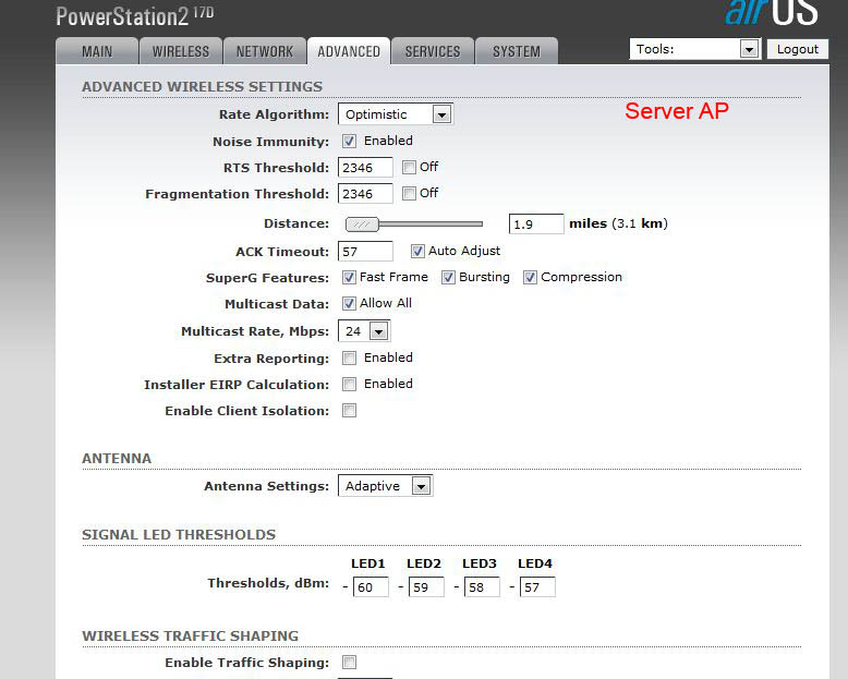

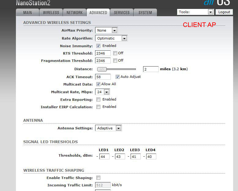

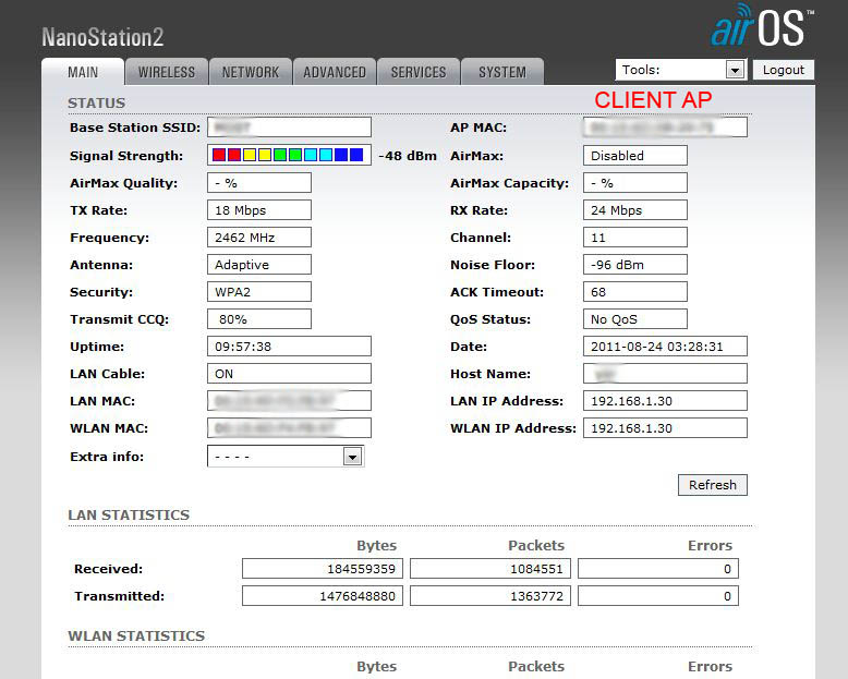

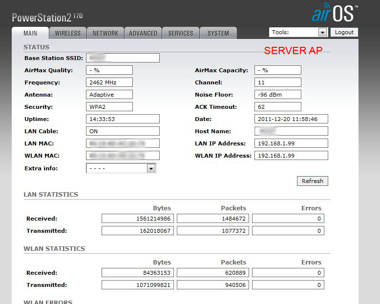

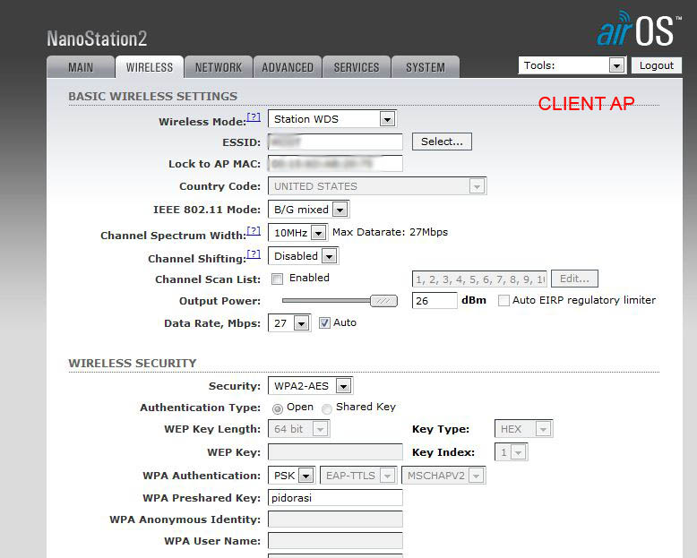

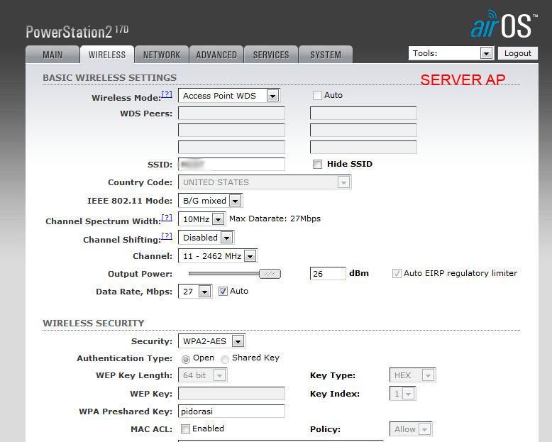

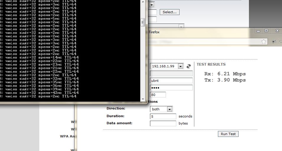

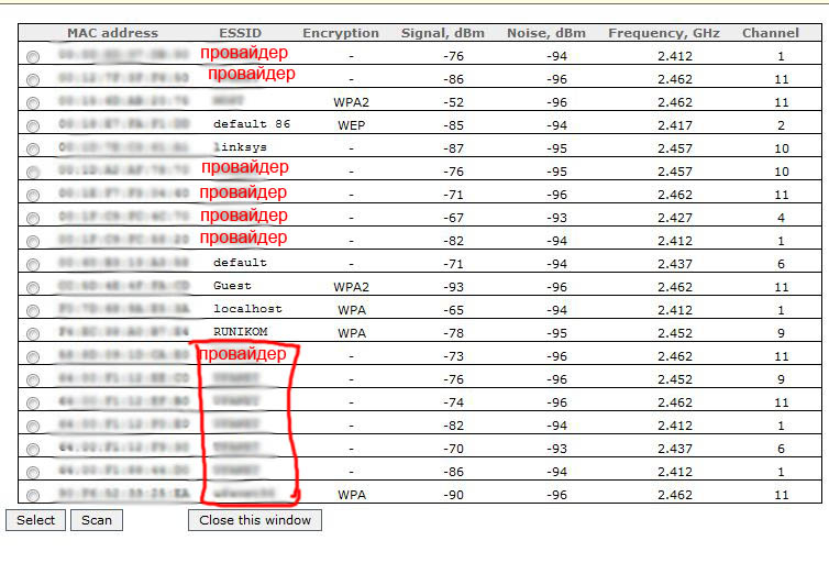

compline-ufa.ru Posted December 8, 2012 Posted December 8, 2012 (edited) Доброго времени! С давних пор пользуюсь форумом. Как и собственно Wi-Fi мостом.. О его конфигурации я хочу рассказать, для того что бы оценили и подсказали чего полезного. Я задумался об апгрейде системы, но вариантов много, надо к чему то прийти. И так что имеем: Работает мост на расстоянии 3,5 км уже 4й год. Первоначально стояли 2 Powerstation'а 2.4 ггц. Летом этого года во время грозы вышибло на роутере 2 порта, и ЛАН порт на PS2. Связка такая город (где подключен провайдер) высота +100 метров (относительно точки клиента) дистанция по 2гису 3,5 км, 95 процентов дистанции над городом и домами, видимость прямая имеется. Есть только несколько худых деревьев на пути уже около антенны в пригороде (на стороне клиента), но в бинокль разглядеть можно обе антенны с каждой стороны. После того как поломалась PS2 купили NS2 и поставили на клиентскую сторону. Точка которая висит в городе на крыше дома получает интернет трафик от провадйера через микротик. На стороне клиента также точка передает трафик на микротик, который уже раздает инет пользователям. Недавно весь линк упал. Что делать я не знал. Но посидел ночку на форуме, на следующий день покрутил обе антенны, перебил все настройки, и худо бедно выжал работоспособную скорость. Пока работает, но нужно увеличить скорость передачи. Провайдер дает 5 мегабайт в секунду, на клиентской стороне приходит только 600 килобайт / сек максимум. Хотя весной и мегабайт был… Сейчас раздумываю, на что можно пересесть с этой связки. Рассматриваю такие варианты. (все парами, то есть с обеих сторон одинаковые девайсы). 1. Gold Wireless SADW-56027 5GHz 27dBi + Mikrotik Metal 5SHPn 2. Mikrotik SEXTANTG bridge 3. NanoBridge M5-22 Первый вариант только сегодня решил рассматривать. Второй. Но как тут кто то написал в одной теме, что Mikrotik SEXTANTG не сильно лучше NS по всем параметрам. Хотя в целом вроде к микротику больше предпочтений, хотя мимо в них не особо то и тащит (также по мнимым отзывам). Третий. Изначально думал купить их и не парится, но начал глубже читать форум, да и хочется микротик попробовать…. В общем, то дистанция не большая, но над городом, в домах много вафельниц. Все это шумит и пересекается почти на всех каналах. Хочется, чтобы тянуло 5 мегабайт реальных. В любом случае больше склонен к 5ггц, так как 2,4 весь забит. Стоят несколько антенн провайдера, который кормит пригород, и в квартирах домов стоят роутеры, над этими домами тянется линк. В изображениях я пометил Городскую точку доступа как Server, а клиентскую в пригороде как Client. И привел скрины всех настроек. В целом все что можно описал, чтобы не заставлять вас проявлять экстрасенсорные способности. Если что не сообщил дополню. Хотя думаю в целом задача ясна, и текущая конфигурация реализованного линка хоть и с малой скоростью но справляется. Надо совершенсвовать. Ах и еще. В соседней теме упомянули, что на микротиках можно сделать сжатие пакетов. Тоже задумался, стоит ли этим экспериментировать. А также написали что тип шифрования TKIP или AES тоже влияют на скорость, эти варианты не пробовал также. Все время стоит WPA2-AES с заданным WPA Preshared Key. Картинки: настройки БС клиента настройки БС сервера Пинг между ними (ночью) Замер скорости средством УБНТ и пингш при нагрузке И вот что имеется на ширине канала 20Мгц На 10 Мгц всего три станции только. Edited December 8, 2012 by compline-ufa.ru Вставить ник Quote
lava Posted December 9, 2012 Posted December 9, 2012 Провайдер дает 5 мегабайт в секунду (Может мегабит?), на клиентской стороне приходит только 600 килобайт / сек. Если мегабит, то у Вас скорость соглано тарифа. Поставте 10Мгц будет стабильно 10Мбіт туда и обратно. Вставить ник Quote
compline-ufa.ru Posted December 9, 2012 Author Posted December 9, 2012 Провайдер дает 5 мегабайт в секунду (Может мегабит?), на клиентской стороне приходит только 600 килобайт / сек. Если мегабит, то у Вас скорость соглано тарифа. Поставте 10Мгц будет стабильно 10Мбіт туда и обратно. я именно в мегабайтах/сек выражаюсь. И как написал выше, на 10мгц эфир загажен. Вставить ник Quote
lava Posted December 9, 2012 Posted December 9, 2012 Провайдер дает 5 мегабайт в секунду (Может мегабит?), на клиентской стороне приходит только 600 килобайт / сек. Если мегабит, то у Вас скорость соглано тарифа. Поставте 10Мгц будет стабильно 10Мбіт туда и обратно. я именно в мегабайтах/сек выражаюсь. И как написал выше, на 10мгц эфир загажен. Провайдеры не дают скорость в МБ. Скорость измеряется в М(К)битах. Вставить ник Quote

NewUse Posted December 9, 2012 Posted December 9, 2012 Ну поднять прокачку возможно и на Вашем текущем оборудовании, первое, что бросается в глаза -- слишком высокие уровни сигнала, уменьшайте, чтоб было -65. Ширину канала с таким уровнем скорее всего удастся поднять до 20МГц, а то и до 40. Пошивку смените на 3.6.2. Если с обоих сторон стоит микротик, то агрегацию делайте на нём. До 30Мбит дуплекса на такой связке вполне реально иметь. Вставить ник Quote
compline-ufa.ru Posted December 10, 2012 Author Posted December 10, 2012 (edited) Ну поднять прокачку возможно и на Вашем текущем оборудовании, первое, что бросается в глаза -- слишком высокие уровни сигнала, уменьшайте, чтоб было -65. Ширину канала с таким уровнем скорее всего удастся поднять до 20МГц, а то и до 40. Пошивку смените на 3.6.2. Если с обоих сторон стоит микротик, то агрегацию делайте на нём. До 30Мбит дуплекса на такой связке вполне реально иметь. Как я понял смена прошивки позволит поставить 40 Мгц? сейчас в списке только 5/10/20 есть на обоих устройствах. При уменьшении output power, пинг начинает сильно увеличиваться. Пошивку 3.6.2 не найду, на офсайте есть тока 3.6 И еще вопрос, где подробнее можно почитать о том, как настроить агрегацию трафика в миротике. Я тоже больше склоняюсь к покупке сикстантов, только какой мощности их брать. Mikrotik SEXTANT bridge Mikrotik SXTG bridge Mikrotik SEXTANTG bridge разница как я понимаю только в выходной мощности ? стоит ли брать самую мощную ? Edited December 10, 2012 by compline-ufa.ru Вставить ник Quote

NewUse Posted December 10, 2012 Posted December 10, 2012 Как я понял смена прошивки позволит поставить 40 Мгц? сейчас в списке только 5/10/20 есть на обоих устройствах. При уменьшении output power, пинг начинает сильно увеличиваться. Пошивку 3.6.2 не найду, на офсайте есть тока 3.6 Если устройство не поддерживает 40МГц, значит не пооддерживает, я просто наизусть не помню всех характеристик, но 3.6 значительно стабильнее и шустрее, и более гибка в настройке. Да, прошивка 3.6, я, похоже перепутал. Вставить ник Quote
Saab95 Posted December 10, 2012 Posted December 10, 2012 Старые наносы на 2ггц не поддерживают полосу 40мгц. Вставить ник Quote

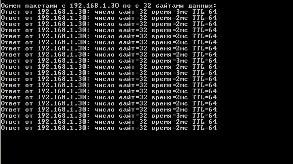

compline-ufa.ru Posted January 2, 2013 Author Posted January 2, 2013 Всех с наступившим! Купил Sextantы, настроил по инструкции с ланмарта, проверил в комнате, 100м/бит своих дают. Сегодня повесили их вместо UBNT антенн. И возрадовалось тому что пинг 1мс, пропускная скорость 70 мегабит. Расстояние напомню - 3,5 км над городом. Вставить ник Quote
