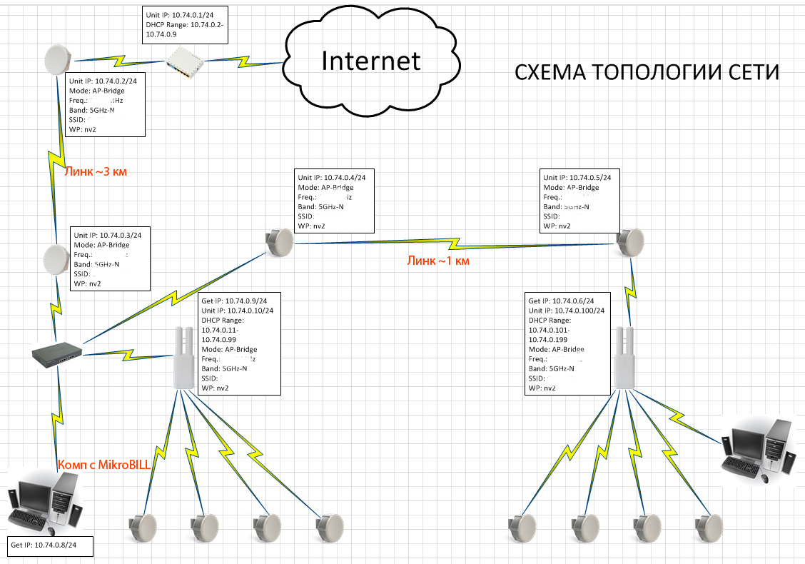

RA-77616 Posted January 20, 2013 Author Posted January 20, 2013 (edited) Чтобы не создавать новых тем спрошу здесь. Если у меня есть две сети, то как их можно объединить вместе для работы билинга MikroBILL? Хотел реализовать как на прикрепленной схеме - не получилось. Кто знает, подскажите пожалуйста. Edited January 20, 2013 by RA-77616 Вставить ник Quote
Saab95 Posted January 20, 2013 Posted January 20, 2013 Так они у вас и так соединены? Что именно хотите получить? Вставить ник Quote
