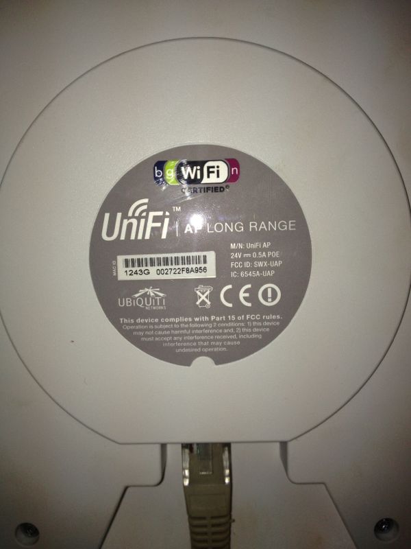

klein2002 Posted April 9, 2013 Posted April 9, 2013 После обновления UniFi LR на AirOS v5.5.2 включилать блокировка софта в виде сообщения через Браузер This device has been identified as counterfeit. AirOS is not licensed for use on this device and has been disabled. Please see the Ubiquiti Brand Protection page at www.ubnt.com for more information. To get support info file press here Железка довольно свежая http://forum.nag.ru/forum/uploads/monthly_04_2013/post-88363-083480000%201365515411_thumb.jpg по SSH не пускает и отваливается по таймауту при обновлении через TFTP помогите поднять железку и какой софт посоветуете что бы он не проверял MAC адреса (т.е. не блокировал свежие железки) Вставить ник Quote
NewUse Posted April 9, 2013 Posted April 9, 2013 дурацкий вопрос, а если подменить МАК? Ну в худшем случае через eeprom вроде пробегала инфа, в т.ч. как МАКи изменить.... Вставить ник Quote
aleks.spv Posted July 3, 2013 Posted July 3, 2013 klein2002 что нибудь у вас получилось? у меня аналогичная ситуация Вставить ник Quote
SSD Posted July 3, 2013 Posted July 3, 2013 klein2002 что нибудь у вас получилось? у меня аналогичная ситуация Судя по картинке это реплика. Вставить ник Quote

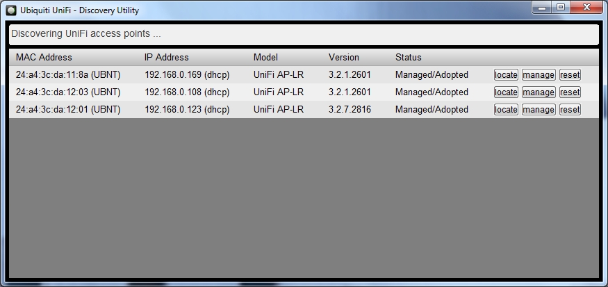

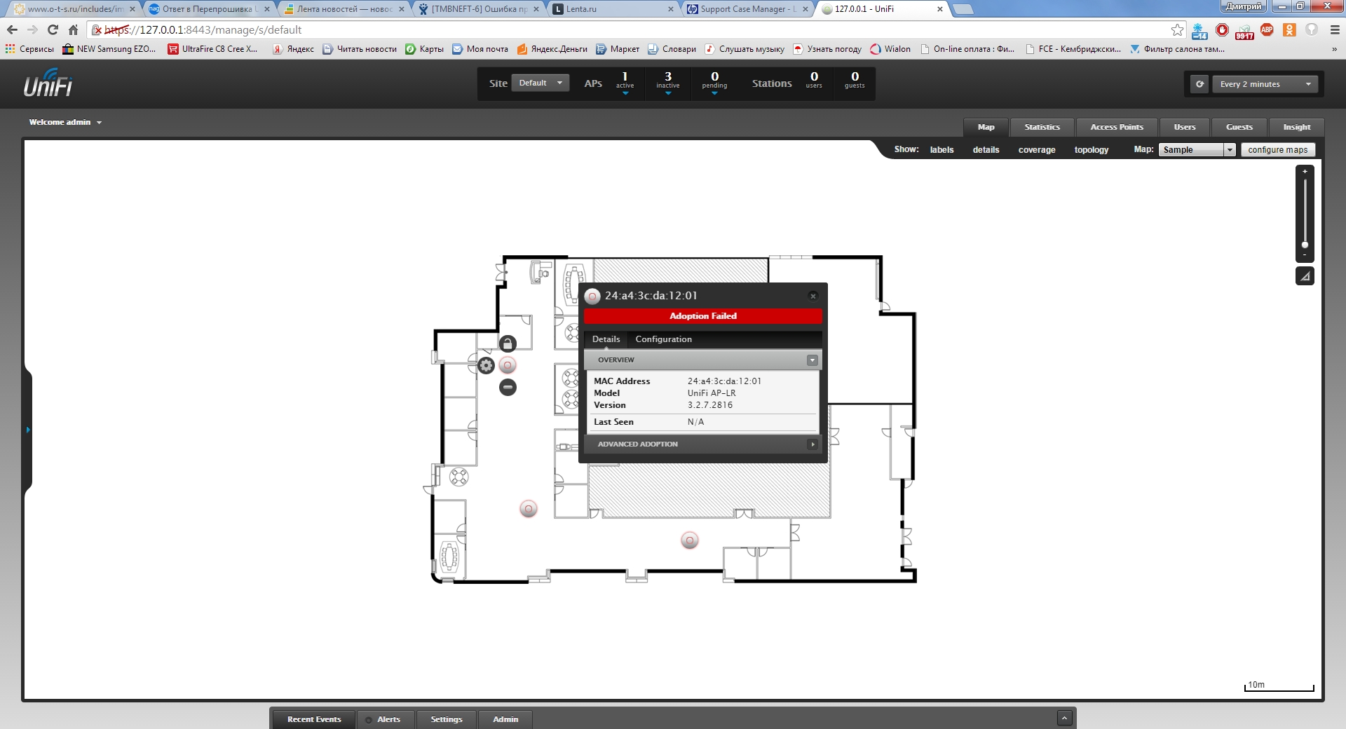

shproteg Posted January 26, 2015 Posted January 26, 2015 Спасибо - помогло, решил больше не экспериментировать с прошивкой. Подскажите как правильно настроить точки доступа? Вроде все горят зеленым цветом но на контроллере вот такая беда. Хотя в Discovery все точки нарисованы как managed/adopted. При попытке сделать adopt - пишет adopt failed Периодически одна точка из дискавери пропадает походу уходит в Pending http://prntscr.com/5x82o2 Вставить ник Quote
