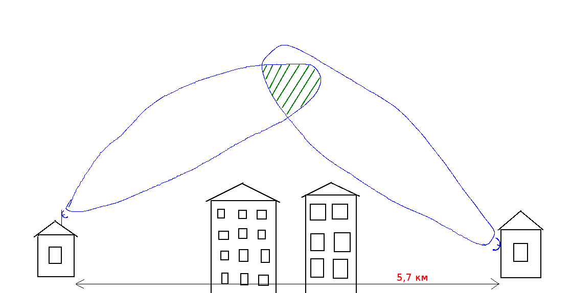

Norvago Posted December 6, 2012 Posted December 6, 2012 Здравствуйте. Необходимо соединить 2 точки: дом на даче и квартиру в многоэтажном доме. Если в квартире устанавливать антенну за окном, то прямой видимости нет, если на крышу дома - пока неизвестно, надо проверять. В беспроводных сетях новичок, поэтому хочу спросить будет ли работать и на сколько хорошо схема на изображении? Вставить ник Quote

NewUse Posted December 6, 2012 Posted December 6, 2012 В беспроводных сетях новичок, поэтому хочу спросить будет ли работать и на сколько хорошо схема на изображении? Если в заштрихованной области поставить металлический щит, то работать будет, но плохо, без него не будет вообще. Вставить ник Quote
Norvago Posted December 6, 2012 Author Posted December 6, 2012 Установите ретранслятор на крыше высокого здания. стащат же, (не хотелось бы) Пишут многие ещё, что если направить обе антены на высокое здание или трубу, то тоже будет соединение. Из вышесказанного сообщения я так понимаю что плохое? Вставить ник Quote

XerxeS Posted July 22, 2013 Posted July 22, 2013 Пишут многие ещё, что если направить обе антены на высокое здание или трубу, то тоже будет соединение. Из вышесказанного сообщения я так понимаю что плохое? На наших длинах волн ретранслятор типа "препятствие" (как раз в случае с домом, трубой и прочим) работает плохо, лист металла в качесве отражателя тоже не проканает. Падение уровня сигнала на нем очень большое, как и в любой пассивной системе ретрансляции. Ставьте ативный ретранслятор на крыше. Вставить ник Quote
