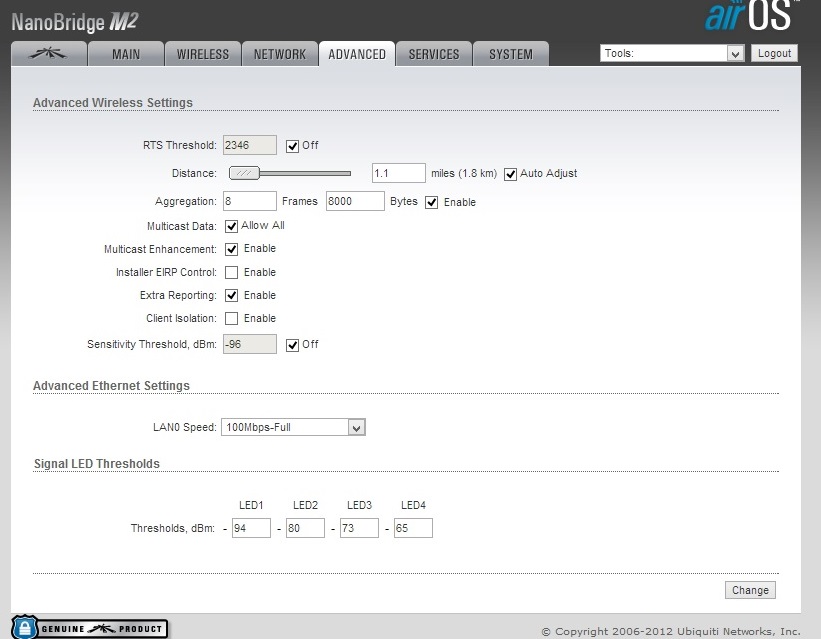

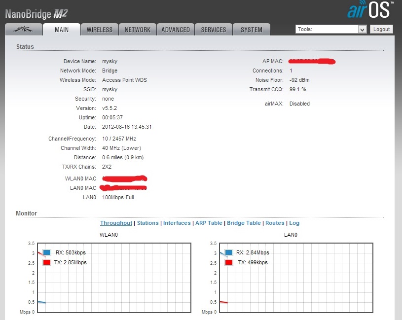

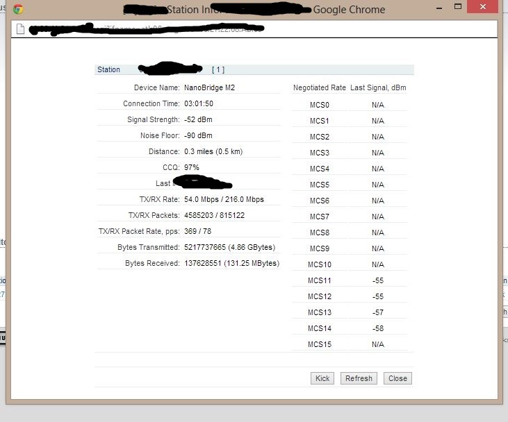

Здравствуйте! Ситуация такая, есть мост через 2 nanoBrige m2, прямая видимость 380 метров. Мост соединяет высотку и мой частный дом. Проблема заключается в том, что скорость передачи в мосте составляет порядка 35 м/бит туда и 20 м/бит обратно, при этом если модуляцию автоматом tx\rx rate начинает скакать, причем tx практически не изменен, а вот rx падает до 13,5 м\бит и возвращает до 240м/бит мгновенно. Я перерыл тучу форумов,пробовал кучу настроек но ничего не выходит. Сигнал скачет от 55 до 62 dmb, шум от 88 до 96 dmb, CCQ не получалось держать 100%, всегда от 92% до 99% скачет. Так как на высотку я залезть не могу(антенна на тех этаже) смотрел спектры только на своей антенне, загруженность канала не превышает 12% после 15 минут сканирования.
При всем при этом пинги между тарелками от 0,83 до 8 мс.
aggregation сейчас стоит 8 и 8000, но при увеличении параметров ccq падает ниже 90%
В чем может быть проблема?

Уменьшайте мощность (обновите пошивку до 5.5)
У Вас антенны в противоположные стороны смотрят, иначе такой уровень сигнала на НБ при таких расстояниях не получить.
Или собраны не верно: облучатели на 90 град относительно друг друга (а должны быть в одной плоскости.).
Ширину полосы -- 20МГц.
ЭирМакс отключите.
Аск вручную на 600м.
Если прошивка 5.3.х -- перед обновлением прогоните AirView

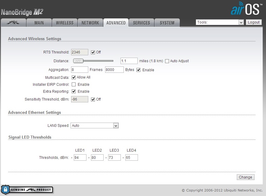

поставьте 16 3000
Edited by NewUse
прошивка 5.5.2
эйрмакс выключен
аск на автомате стабильнее, если ставлю до 1 км, то падает ccq
если ставлю 20мгц не хочется соединятся, вебморда очень долго грузится, с увеличением параметра agreggation лучше не становится(

Может у Вас проблемы с питанием?
Откатитесь на 5.3.х (у той точки, которая с Вашей стороны), выставьте ширину 5МГц и запустите AirView

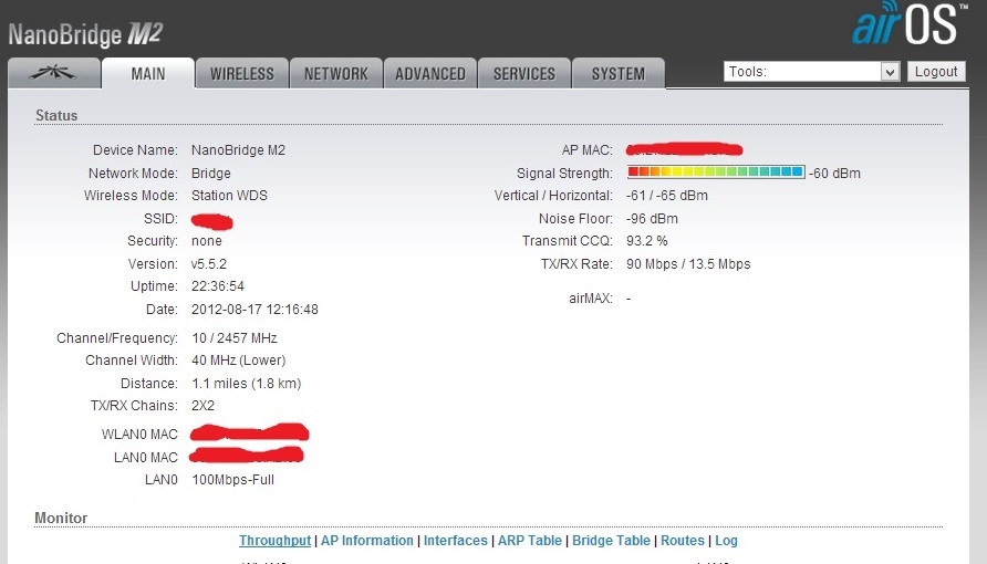

Скрины Мейн--стейшенс с ТД и Мэин-АП с клиента сюды.
Edited by NewUse
Что-то я не понимаю, но похоже, у Той точки, что настроена клиентом сдохла одна из антенн. точнее, один из каналов на передачу, на всякий случай лучше поверить, поменяв роли ТД и клиента.
И ещё, если не переделали, сделайте скрин: Клиент--Мэин --АП-информатион
ЮПД: упс, имел ввиду точку, которая настроена ТД.

Фигня какая-то:
модуляции бегают, как сумасшедшие.
Смотрите физическое положение антенн в пространстве и поляризаций облучателя.
Либо антенны поставлены через Ж, или рядом с металлической поверхностью.

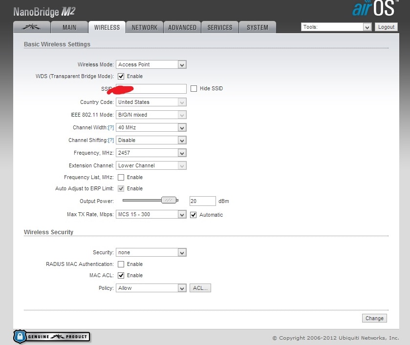

Либо брак, но, как-то мало вероятно, на всякий случай скиньте все настройки на дефолт.
(для удалённой точки можно сделать через Веб интерфейс, даже по WiFi )
После сброса точка становится клиентом для ССИД ubnt без пароля, ip 192.1681.20
В соответствии с этим можно настроить локальную сторону.
Хех вашу сеть юзают все кому не лень )))) Вы хоть шифрацию для начала включите. WPA2-AES.
Каналы жёстко выставите, страну поменяйте чай не в Штатах живём..., да ещё много можно перечислять... в общем у вас просто НИЧЕГО не настроенно!
