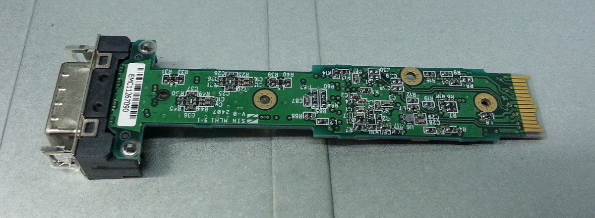

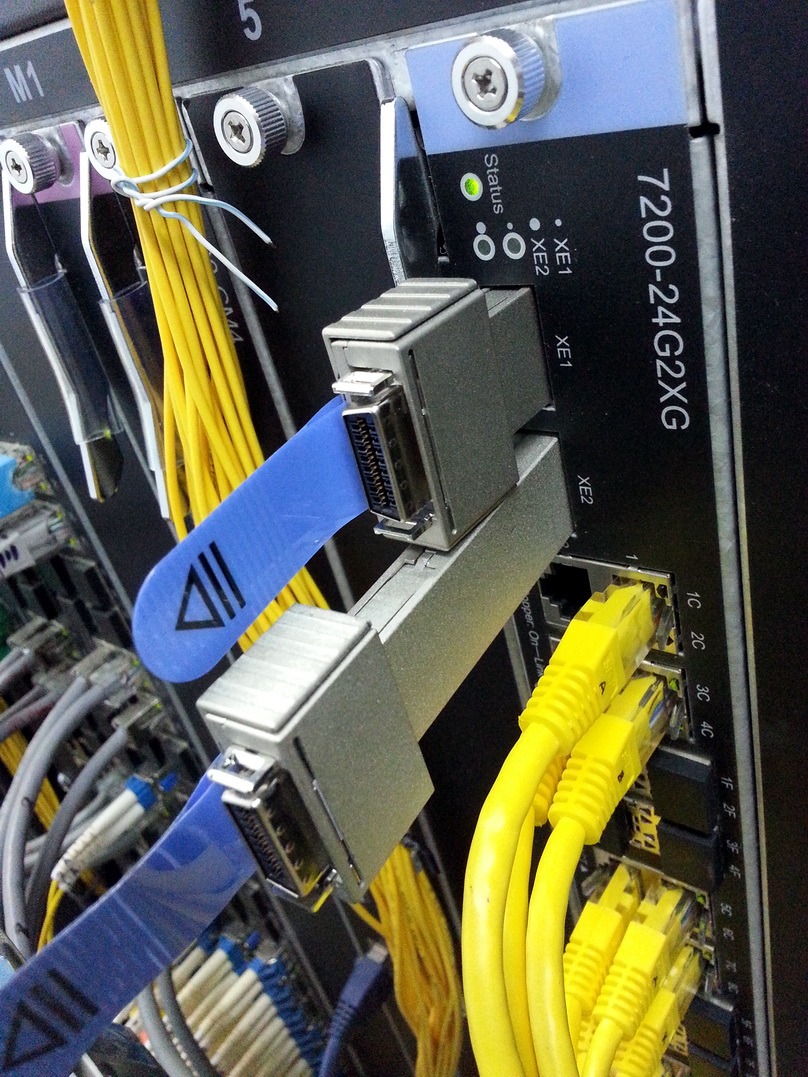

ThreeDHead Posted November 28, 2012 Posted November 28, 2012 (edited) Уж и не знаю плакать или смеяться. И так у них во всем... Edited November 28, 2012 by ThreeDHead Вставить ник Quote

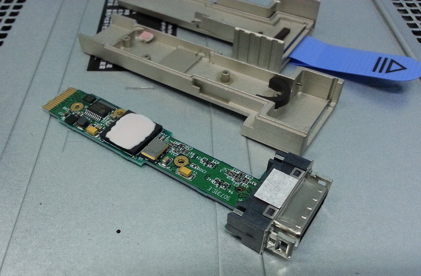

Totoshka Posted November 28, 2012 Posted November 28, 2012 Уж и не знаю плакать или смеяться. И так у них во всем... Предполагалось, что туда вставят оптоволоконный трансивер. Вставить ник Quote
passer Posted November 28, 2012 Posted November 28, 2012 D-Link видимо не предполагал, что кому-то потребуются CX4. Тем более на плате с таким количеством портов. Может вас direct attach кабель выручит? Вставить ник Quote
ThreeDHead Posted November 28, 2012 Author Posted November 28, 2012 Лошара я :) Это не родные модули. У ДЛинка таких даже нет. Вставить ник Quote
dmvy Posted November 28, 2012 Posted November 28, 2012 эти Emcore ECX-7700-XFP-02 Transceiver Module 10GB Base XFP to CX4 имеют неадекватную цену. сейчас в разы дешевле взять XFP-SR модуль, а сетевую карту с CX4 выкинуть. В свое время тыкали их в Edge-Core ES5508. Вставить ник Quote
ThreeDHead Posted November 28, 2012 Author Posted November 28, 2012 эти Emcore ECX-7700-XFP-02 Transceiver Module 10GB Base XFP to CX4 имеют неадекватную цену. сейчас в разы дешевле взять XFP-SR модуль, а сетевую карту с CX4 выкинуть. В свое время тыкали их в Edge-Core ES5508. Вставить ник Quote
MMM Posted November 28, 2012 Posted November 28, 2012 10GB Base XFP to CX4 разве требуется "конвертор" ? Внутри не обычная плата с дорожками? Вставить ник Quote
MMM Posted November 28, 2012 Posted November 28, 2012 Первая же ссылка из гугла http://www.sfpcables.com/xfp-cable-cab-xfp-p1m-24 http://www.sfpcables.com/xfp-cable-cab-xfp-p2m-24 Вставить ник Quote

ThreeDHead Posted November 29, 2012 Author Posted November 29, 2012 10GB Base XFP to CX4 разве требуется "конвертор" ? Внутри не обычная плата с дорожками? Интересно, модуль-таки железяка приняла, как оптический (!), но заработал без ошибок. За одним исключением, что работало все как-то через одно место, одни виланы проходят через этот линк, другие нет. Вставить ник Quote
