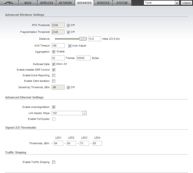

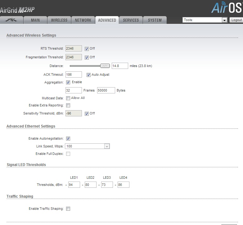

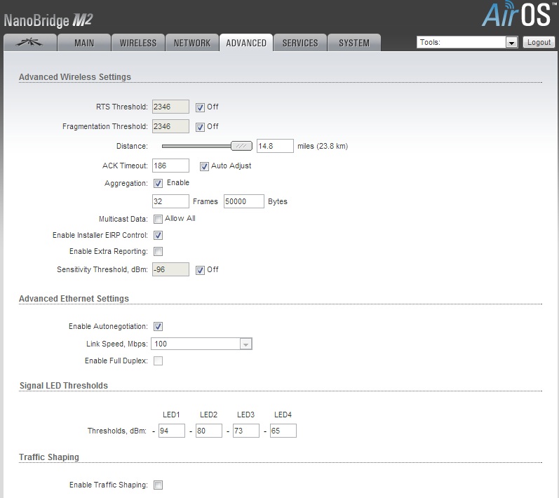

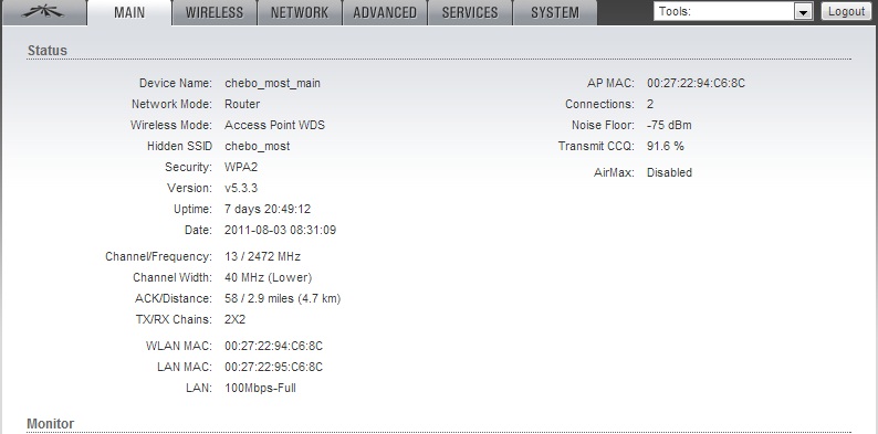

boby Posted November 28, 2012 Author Posted November 28, 2012 Булет -- база? если да -- копайте настройки(смотрите CCQ сигналы и т.д.), если нет -- ставьте как базу Булет в режиме AP, к нему коннектятся airgrid и nano, он стоит в центре. Высота канала 40Mhz, Frequency, MHz -2472. Ниже скрины мб что-нибудь заметите. Если нужны какие нить данные спрашивайте. Вставить ник Quote
NewUse Posted November 28, 2012 Posted November 28, 2012 ACK аутоэджаст убрать, выставить дистанции -- на базе до дальнего клиента + 30% на клиентах -- реальное до базы + 30% С АП вкладки Мэин- стейшенс -- скрин. Вставить ник Quote
boby Posted November 29, 2012 Author Posted November 29, 2012 (edited) ACK аутоэджаст убрать, выставить дистанции -- на базе до дальнего клиента + 30% на клиентах -- реальное до базы + 30% С АП вкладки Мэин- стейшенс -- скрин. Все сделал как вы сказали, скорость такая же 3 Mbps. Скрин AP майн ниже. Edited November 29, 2012 by boby Вставить ник Quote
tofu Posted November 29, 2012 Posted November 29, 2012 (edited) ACK аутоэджаст убрать, выставить дистанции -- на базе до дальнего клиента + 30% на клиентах -- реальное до базы + 30% С АП вкладки Мэин- стейшенс -- скрин. Все сделал как вы сказали, скорость такая же 3 Mbps. Скрин AP майн ниже. Меняйте полосу на 20Mhz, ищите более свободную частоту, Noise Floor должен быть не больше -90. Включал airmax скорость поднялась до 6-10 Mbps, но его использовать нельзя. Почему нельзя??? Включите airmax. Или Вы к устройствам еще и ноутбуки с телефонами коннектите? Это вообще с чего скрин? С наностэйшена? Откуда на буллете MIMO 2X2? Или я просто непонимаю как у Вас все подключено... Edited November 29, 2012 by tofu Вставить ник Quote
NewUse Posted November 29, 2012 Posted November 29, 2012 Скрин AP майн ниже. я же написал, нужна под-вкладка -- стейшенс, а вы её отрезали Вставить ник Quote
