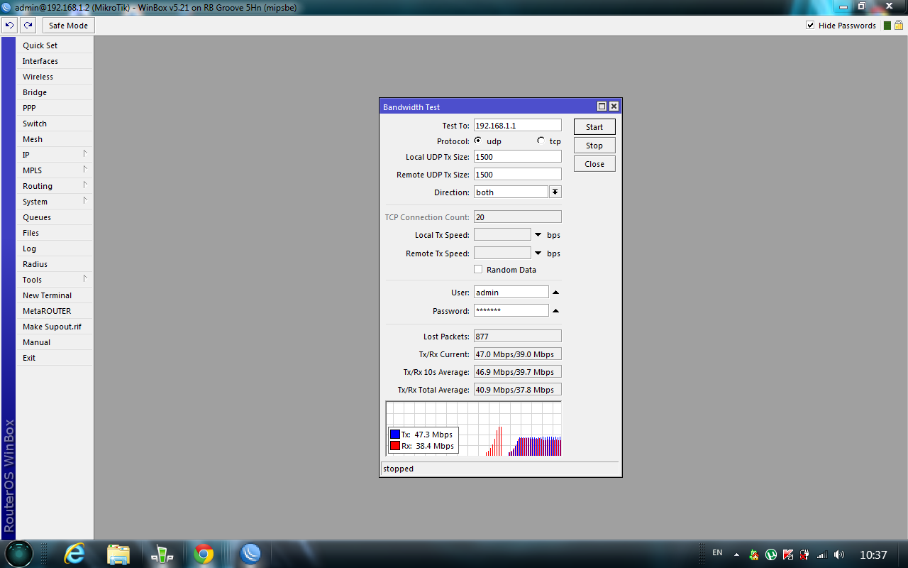

endryww Posted November 27, 2012 Posted November 27, 2012 математика 30000 на 6 устройтв с 2 мя пролетами это гдето 150 президентов на точку,,вполне реально--MikroTik RouterBOARD Groove 5Hn,облучатели http://proline.biz.ua/product_details86.html,,спутниковые офсетки 0,6 на дальнем линке,или если офсет не нравиться http://proline.biz.ua/product_details64.html хотя первый вариант лучше работает\ниже скрин 12км\, где покороче MikroTik RouterBOARD SEXTANT-5HnD,, хотя грувы больше нравятся Вставить ник Quote
