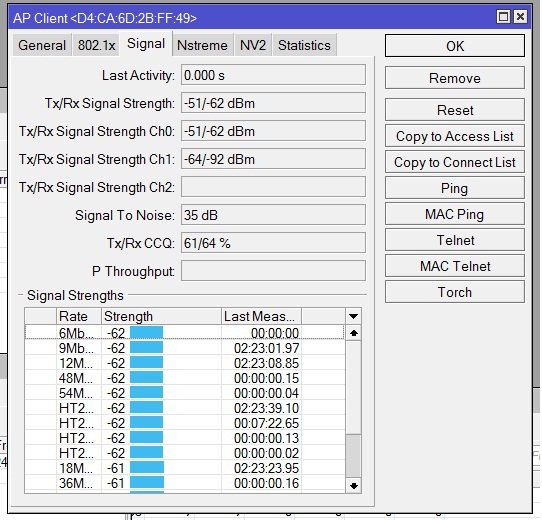

xphoenix Posted December 2, 2012 Author Posted December 2, 2012 (edited) Достаточно на микротике применить настройки и смотреть на изменение показаний. А ответить на другие заданные вопросы в теме?) Попутно спрошу еще одно, есть мост из двух микротиков, сигнал второго канала недавно значительно упал, как точно определить на каком из устройств проблема со второй поляризацией, не подключая другого клиента? На базе секторка rf, клиент jirous box. Сейчас необходимо апгрейднуть лицензию на базе до 4 уровня и не хотелось бы делать это на карте с 1 выгоревшим каналом. Edited December 2, 2012 by xphoenix Вставить ник Quote
Saab95 Posted December 2, 2012 Posted December 2, 2012 Скрин окна статуса клиента надо показывать, там более информативные показатели. Вставить ник Quote
xphoenix Posted December 6, 2012 Author Posted December 6, 2012 Да такие же там показатели, только tx и rx местами поменяны. Скрины опять не выкладываются на форум... Возвращаясь к проблеме ограничений по пакетам - так и не заработало, возможно нужно указывать диапазон не листами а xxx.xxx-xxx.xxx, или же дополнительно ставить outinterface? Добавлю что клиенты получают ip по pppoe, сам микротик имеет 2 ip 192.168.88.1 статика, и 192.168.88.10 pppoe server Вставить ник Quote
