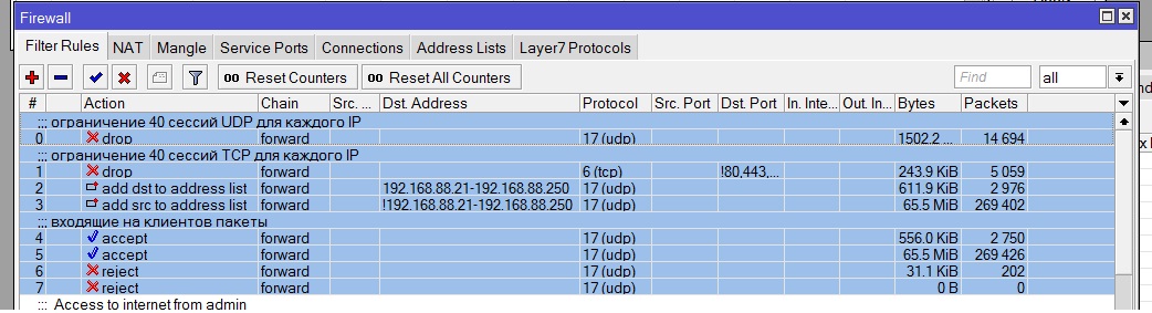

Добавил все эти правила в firewall rules, однако торренты на канале 4мбита продолжают тянуть 300-450 пакетов
Счетчики идут, все правила перетащил вперед основных. На вкладке NAT включен маскардинг с l2tp подключения к прову) выходит forward менять на input, output?
И по поводу bursta что?
Попробуйте поменять и одновременно глядеть на изменения.Бурст так и ставьте столько же, сколько и ограничение пакетов.
