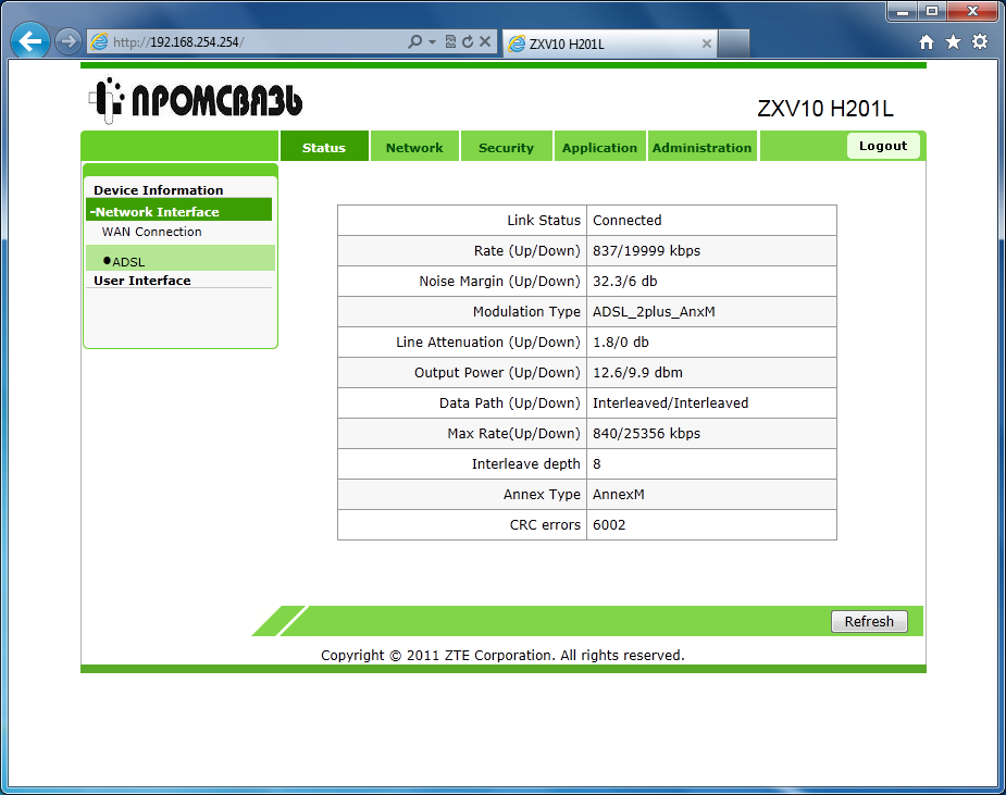

Есть Очень хорошая линия, ранее модем в режиме AnnexM показывал максимально доступную скорость 2400\24600kbps, при этом профилем на DSLAMе было урезано до 1800\19999kbps. Но вдруг начались проблемы, модем определяет максимальную скорость доступную 840\24640kbps, профиль стоит 1800\19999kbps, но поднимается линия только на 840\19999kbps. В чем может быть такая проблема? Может ли какой-то обрыв или окисление скрутки повлиять только на определенный частотный диапазон сигнала?

Скорей всего закисла какая-то скрутка. У нас был случай когда скорости не поднимались выше 300/300. на расстоянии примерно в 2 км. Однако если абоненту совершался звонок, то модем сразу переподключался на скорости в 10000/1900. Поход с монтажниками вдоль трассы помог решить проблему, оказалось что изолента которой была перемотана муфта рассохлась, и начала сыпаться. Так что проверяйте муфты и коробки.
Не на частотный диапазон, а нелинейщина характеристики кабеля. Оксид меди - вроде один из самых первых полупроводников найденных. Понятно что окисленный контакт вполне пробьется вызывным генератором , сами этим пользовались, пока *дсл использовали на прямых проводах. Был изготовлен простейший приборчик для "прострела" прямых проводов, небольшая емкость заряжалась через диод от 220, затем это и пихали в линию, типа электрошокера. Помогало в 95% случаев, без сдачи провода в ремонт...
