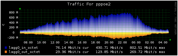

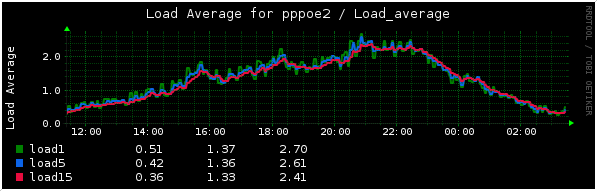

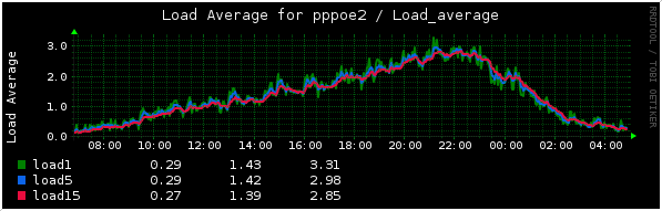

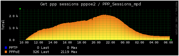

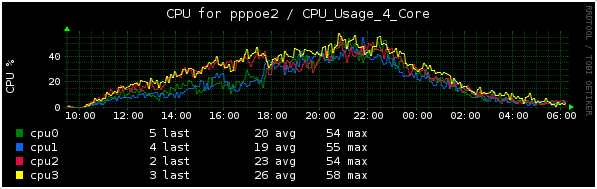

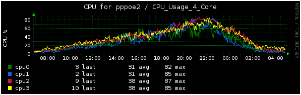

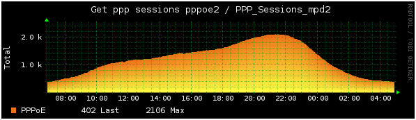

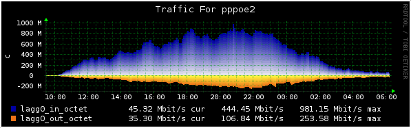

Не пойму в чем дело. Сервер работает 2 дня, затем прерывания начинают расти с каждым днем, хотя трафик и pps не растет. Freebsd 9.1 MPD5.6 PPPoE. Сетевые карты Intel 82576 2-х портовые , две штуки в lagg0 на uplink и lagg1 (вланы слушает PPPoE) .NAT нету, netflow нет.
График 1-день и во 2-ой день отличаются, прерывания растут. На этих прерываниях ходит PPPoE . На 3 день уже не справляется с трафиком. Как будто что-то утекает. После ребута , все ок. В первый день вообще может прокачать 1500 мбит и 3000 сессий.
Процессор
hw.model: Intel(R) Xeon(R) CPU           E5620  @ 2.40GHz
uname -a
FreeBSD pppoe2.xxx.ru 9.1-PRERELEASE FreeBSD 9.1-PRERELEASE #1 r243569: Tue Nov 27 08:47:54 UTC 2012     root@pppoe2.xxx.ru:/usr/obj/usr/src/sys/GENERIC.ok  amd64
top -SHPI (Во 2-ой день, а в первый был в 2 раза меньше при одинаковом трафике и кол-вом сессий)
