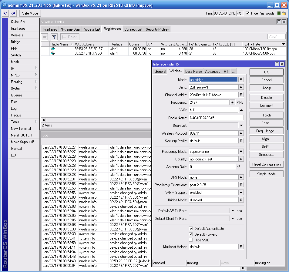

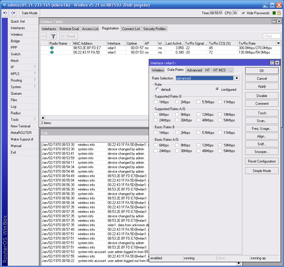

Saab95 Posted November 22, 2012 Posted November 22, 2012 Так nsm2 занимается своим делом, ей нельзя быть клиентом. Заходите на порт 8292, милости просим. Вот пожалуйста 130 мегабит: А вот и 300: А почему с ноутов такая низкая скорость - или от того что трафика нет, либо драйвера кривые не могут скорость правильно установить. И один ноут похоже не поддерживает полосу 40мгц. Вставить ник Quote
Соколов Posted November 22, 2012 Author Posted November 22, 2012 (edited) Спасибо, что помогаете, но вижу вы не оставляете выбора для соединения ноутбукам, отсюда достаточно убрать со стола и потеря пингов, да и сейчас видно что ccq очень низкий, этоже не нормально? Тот ноут, который якобы не поддерживает 40мгц прекрасно соединяется с нсм2 почти в полную, но это имхо, проведу тест ещё раз со скриншотами. Ваши скриншоты вижу, но в винбоксе уже такого не вижу и настройки я не менял. И ещё, если включить только цепь 1 без 0-вой цепи, потери адские, вайфай почти не работает. Попинговав добавляю: Если пинговать ноуты с микротика - результат отвратный. 192.168.168.6 например 81% потерь Edited November 22, 2012 by Соколов Вставить ник Quote
