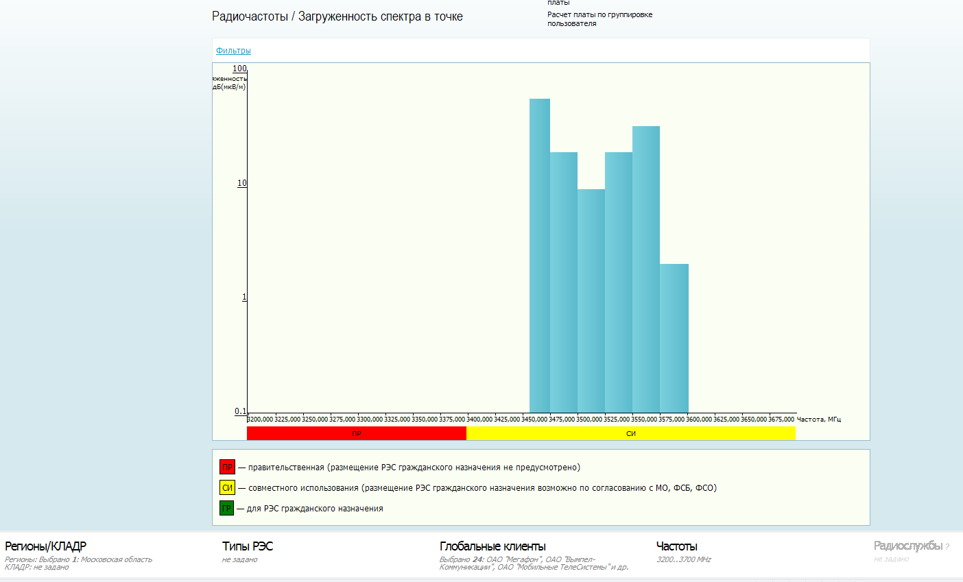

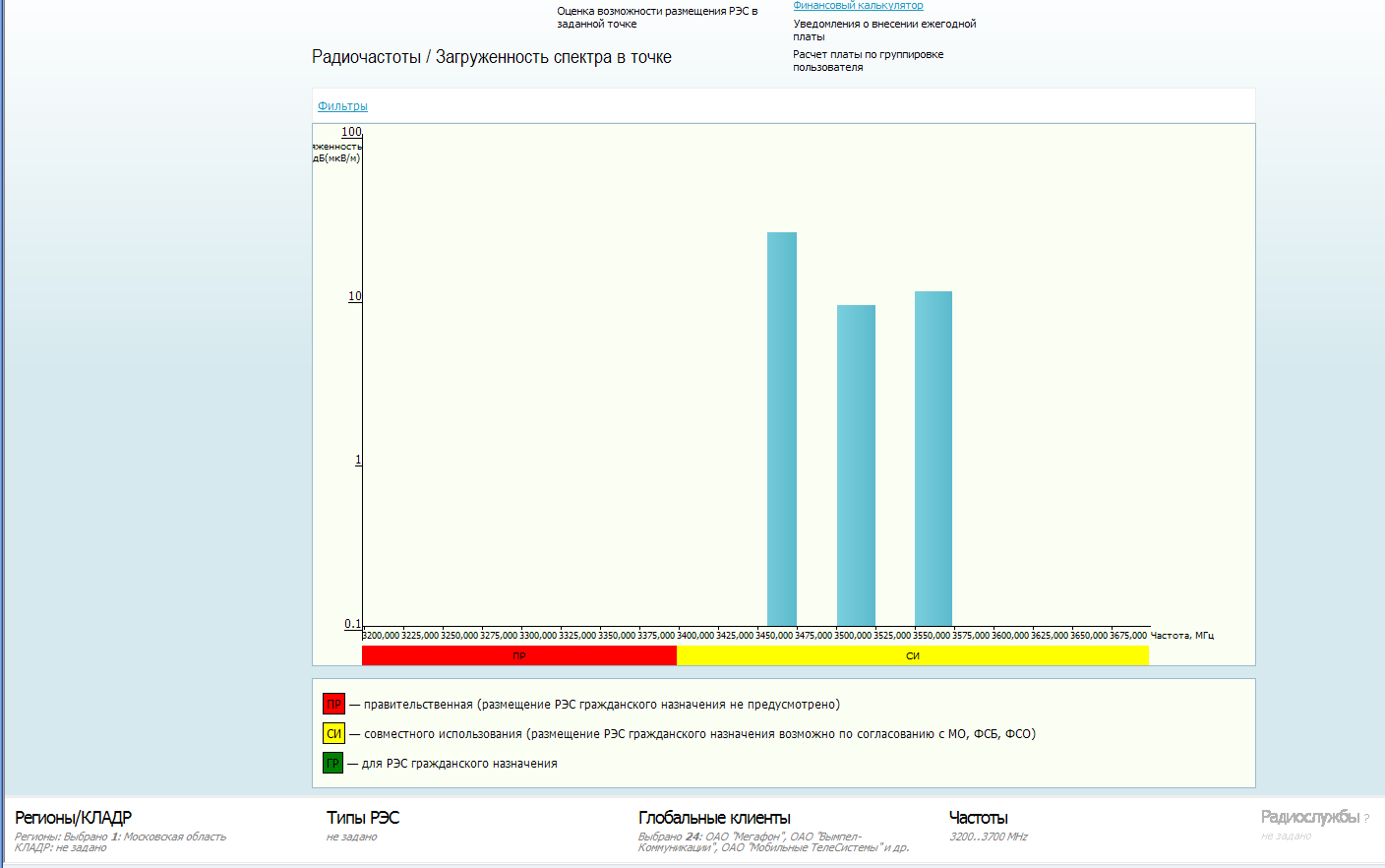

Saab95 Posted November 19, 2012 Posted November 19, 2012 Суть в следующем - сааб95 является МОДЕРАТОРОМ специализируемого технического форума и ЦЕЛЕНАПРАВЛЕННО толкает новичков на преступление.Причем вплоть до УГОЛОВНОГО. Новички могут не понимать, что развернув сеть на 3.5 Гг они быстро нарвуться на злых дядечек с Газпрома, которые в лучшем случае уничтожат всё оборудование - а в худшем доведут дело до суда по статье "незаконное предпринимательство в особо крупных размерах" Конкретные номиналы частот укажите. Потому что в списке много различных операторов, но используют они этот диапазон не полностью: Вот московская область в разных местах, более занятой картинки я не нашел нигде. Есть место где размахнуться. В Москве в 5ГГц твориться черти-что, занят весь спектр от 4800 до 6100 различными устройствами, а в этом диапазоне много зарегистрированных частот, работают крупные операторы связи, пионеры всегда доставляют им проблемы, однако что-то нет огромных штрафов, никого не сажают и т.п. все как-то уживаются. И по форуму - тут все дают советы в разных областях, которые могут показаться не совсем корректные с точки зрения законодательства, и не обязательно в разделе про беспроводку, в кабельных сетях и КТВ можно тоже схлопотать проблем, и порой быстрее. Вставить ник Quote
Saab95 Posted November 19, 2012 Posted November 19, 2012 Предметного разговора с вами никогда не получится т.к. вы не аргументов не принимаете и видимо считаете что есть только два мнения, одно мое второе не правильное. Вот вам аргумент. i14 говорит что на частотах 3ГГц работают злые операторы, однако точных номиналов частот не сообщает. Я привожу списки зарегистрированных частот, на них много свободного места. Выходит сами эти операторы используют частоты не легально? На звонок в ГРЧЦ по поводу получения частот под wimax/LTE в диапазоне 2ГГц было сказано, что в нем ничего не выдается, и посоветовали подавать заявку в 3ГГц сказав что в нем все операторы получают номиналы без проблем. Какая-то странная идеология получается. Свободные частоты есть, но они якобы все кому-то принадлежат. Вставить ник Quote

Saab95 Posted November 19, 2012 Posted November 19, 2012 Уважаемые, давайте ближе к делу, если есть желание потролить Saab95 создавайте отдельные темы и там эти занимайтесь. Saab95 продолжайте! Заходите на сайт - http://www.fais-rfs.ru/frequency/ - там выбираете "загруженность спектра в точке", в фильтрах указываете интересующие частоты в МГц - 3200 и 3700. Далее выбираете ваш регион и область. Галочку надо ставить только у области, у региона не нужно. Далее выбираете по карте предполагаемое место расположения базовой станции и жмете далее (предварительно надо указать высоту размещения), через некоторое время у вас будет такой же график со списком занятых частот, нажимая по столбикам смотрите на каких частотах кто работает. Отступаете от них на 50мгц и тогда не будете создавать им помех, естественно если мощность выше 18дбм не задирать. В качестве базы на не большие расстояния подойдет нанос, размещенный ниже уровня крыши, это дешевле, чем городить антенну с рокетом. Клиентам только наносы М3 и никаких Loco. На больших расстояниях или в сложных условиях можно использовать рефлекторы для них. Но с ними цена так же поднимается, если стоит вопрос минимизации затрат - придется отказаться от таких клиентов. Вставить ник Quote
