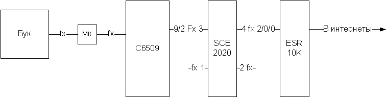

Добрый день! Имеется тестовая конфигурация:
[Абонент]-----[МК]------[FX fa Порт 6509 FX gig Порт 6509]-----[sCE 2020]-----[ESR 10K]-----[7604]-------Интернеты
Абонент терминируется на ESR, Схема VLAN на юзера.
На SCE Используется только два порта: 3й в сторону 6509, 4й в сторону ESR
Сделали тестовый тариф с 1 мегабитом. IPV6 зарезали как смогли.

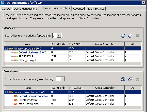

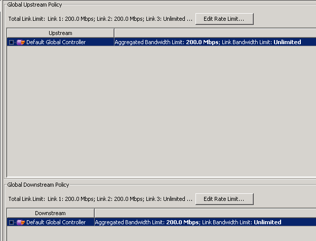

Вы лучше скриншот покажите из sca-bb, где вы ограничиваете скорость. Настройки глобал контролера
Если я всё верно понял то вот оно. При таком раскладе скачка фильма через торрент вылазит за пределы тарифа пару раз за ночь, минут на 5-10 и доходит до 10 мегабит или выше.
Там и так всё отключено, самое главное что большую часть времени торрент ведёт себя хорошо, но вот !иногда! хулиганит. Если бы дело было в фильтрах то эффект хулиганства был бы постоянным!
