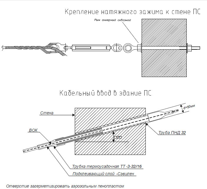

В здание можно войти так
Других ограничений нет. Сейчас даже силу по стене таскают и ноль проблем.
Большое спасибо за толковую схему.

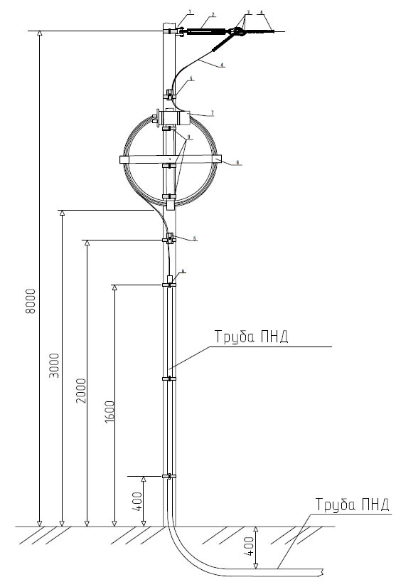

Как вариант сделайте спуск с опоры, копните на штык лопаты землю (асфальт, плитку и т.д.) докопайте до стены здания и поднимите кабель уже по ней. Так будет более безопасно к осадкам. Не забудте кабель уложить в ПНД трубу и залить края силиконом или запенить.
