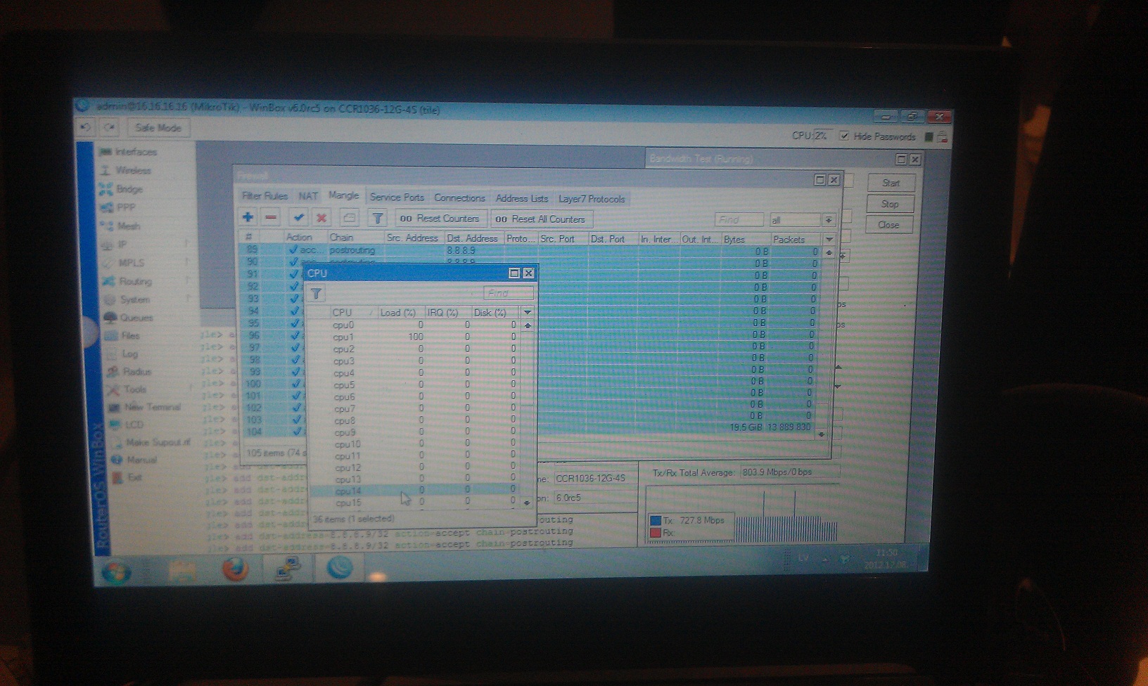

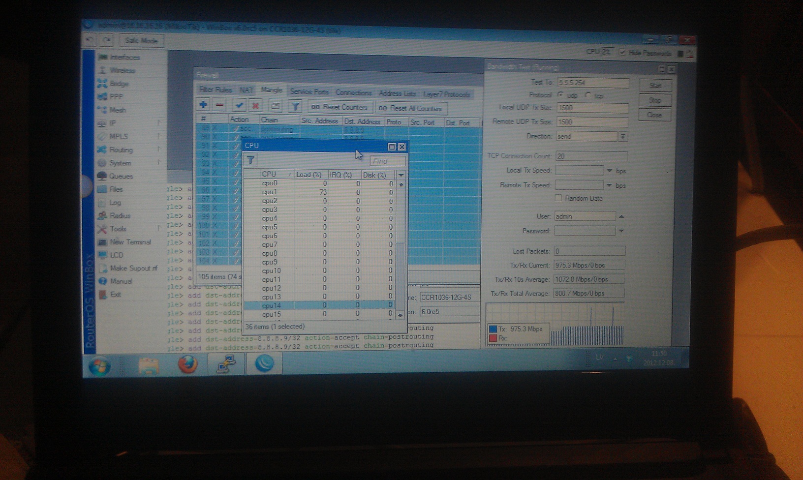

martini Posted December 26, 2012 Posted December 26, 2012 (edited) трафик одного порта убивает проц, короче ужасная модель.. микротик деградирует.. На 50 правилах фаервола начинается проседание удп трафика с 975 мегабит до 750 мегабит, при 70 правилах проседает до 400 с хвостиком мегабит )) Проверено было на скорую руку с помощью Btest по удп протоколу, так как ТСП тест убивает тоже его проц )) Edited December 26, 2012 by martini Вставить ник Quote
SaSMuS Posted December 26, 2012 Posted December 26, 2012 Интересно,а это не генерилка трафика убивает проц? Странноватые результаты. Вставить ник Quote
dmvy Posted December 26, 2012 Posted December 26, 2012 я один считаю, что тест неправильный? во-первых, с каких пор производительность коммутаторов-маршрутизаторов меряют трафиком на control-plane? всегда проверяли на транзитном трафике. во-вторых, ядер 36 и существует алгоритм распределения нагрузки, который возможно работает по L4-flow. Т.е. каждое ядро может более 1 гигабита прожевать. Вставить ник Quote
martini Posted December 26, 2012 Posted December 26, 2012 да нихрена там не работает.. никакой разгрузки нет. Тест был произведен на конференции, под рукой ничего другого небыло. Генерилка запускалась на УДП поток (в таком случае загрузка процов 0%). Повторите этот тест на любом core-i3-i5-i7 и вы увидите цыфры куда больше чем на ЦЦР. Вы думаете почему микротик не выкладывал до сих пор тесты ЦЦР ? да чтобы покупателей не отпугнуть )) можете сейчас официальные доки глянуть - при 25 правилах фаервола производительность катастрофически падает. Вставить ник Quote
