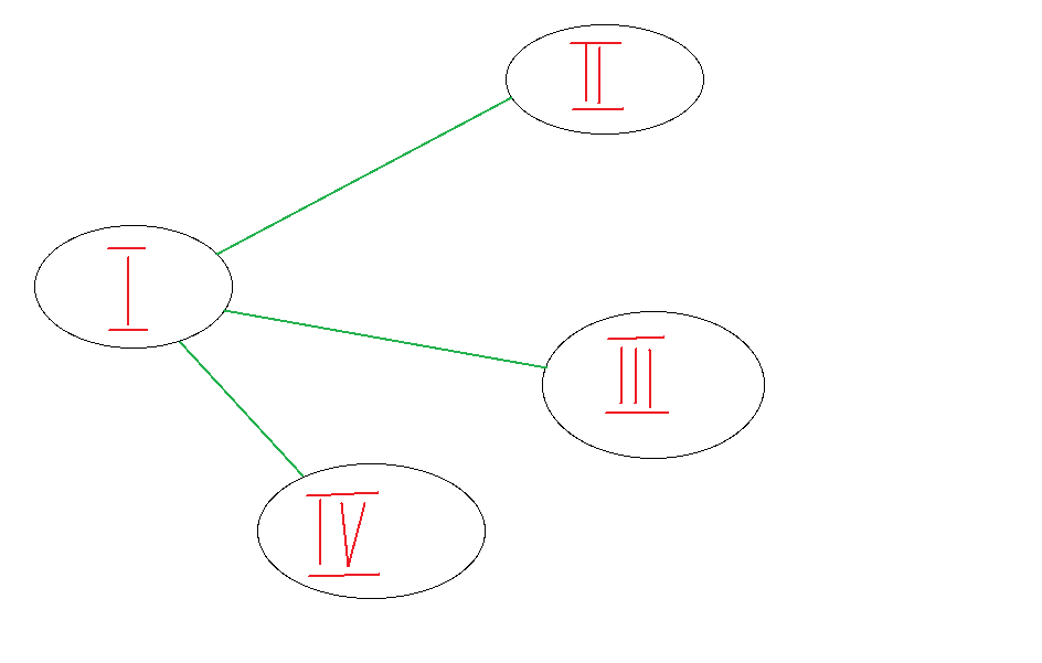

Доброго времени суток. О сабже: есть сеть, есть 4 микротика. микротик в точке I - центральный, в данный момент вся нагрузка на нем. Есть идея в точках II, III и IV поставить менее жирные девайсы (routerboard 750GL), дабы они резали трафик и отправляли его в точку I, где он уже будет разруливатся центральным (цель всех этих телодвижений - максимально снизить нагрузку на центральный микротик, а так-же немного разгрузить каналы (на рисунке обозначены зеленым) от лишнего трафика (радиоканал, так-что тут это относительно критично)).
что имеем:
Абоненты авторизуются по PPPoE
EoIP не вариант, ибо все-равно авторизация и прочее происходит в точке I
Идеальный вариант: нечто наподобие RADIUS, однако приобрести железку под FreeRADIUS пока нет возможности
Теперь вопрос: есть-ли нечто подобное RADIUS серверу в микротиках? Может оно там как-то по своему называется. Вроде задачу относительно внятно написал (если нет - прошу прощения, могу поправить непонятные моменты)
Буду благодарен за подсказку направления, в котором следует копать

Ну так создайте на каждом PPPoE сервер, и залейте единую базу учетных данных клиентов. Маршрутизацию сделайте по OSPF, что бы иметь одну подсеть для клиентов. Вот и все дела.
Хотя правильнее было бы поставить в центре какой-нито - Mikrotik CCR1016-12G - и делать все на нем.
Еще один вариант - установить биллинг Идеко 3, он до 200 клиентов бесплатен и может управлять по радиусу микротиками.
железки под радиус пока-что нет. Самописный биллинг уже готов. Вопрос в том, как сделать хранение учетных записей централизованным
