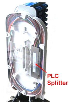

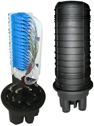

Nick_name Posted November 12, 2012 Posted November 12, 2012 (edited) можно вот такую на 32 Edited November 12, 2012 by Nick_name Вставить ник Quote
Atreyo Posted November 12, 2012 Author Posted November 12, 2012 а можно марку муфты ??? Вставить ник Quote
Nick_name Posted November 12, 2012 Posted November 12, 2012 (edited) это с другой стороны вставки под неё Есть ящик на 64 уже со сплитером. нужен? FOSC-J5S01 Edited November 12, 2012 by Nick_name Вставить ник Quote

Diman_xxxx Posted November 13, 2012 Posted November 13, 2012 можно вот такую на 32 Такаеже(наверно немного поменьше) только со сплитером 1 на 8 есть ??? Вставить ник Quote
Saab95 Posted November 13, 2012 Posted November 13, 2012 можно вот такую на 32 Такаеже(наверно немного поменьше) только со сплитером 1 на 8 есть ??? Можно вытащить большой сплиттер и поставить маленький. Все равно габаритные размеры аналогичной муфты на 8 будут примерно такими же, нужно сплайс-кассеты где-то размещать=) Вставить ник Quote
Diman_xxxx Posted November 13, 2012 Posted November 13, 2012 можно вот такую на 32 Такаеже(наверно немного поменьше) только со сплитером 1 на 8 есть ??? Можно вытащить большой сплиттер и поставить маленький. Все равно габаритные размеры аналогичной муфты на 8 будут примерно такими же, нужно сплайс-кассеты где-то размещать=) Лучше все-таки планку на 8SC проходных адаптеров. На оголовнике сколько выводов, какие? Цена, название, где взять ? PS: на НАГе в магазине если есть, надо добавить в pon раздел. Вставить ник Quote

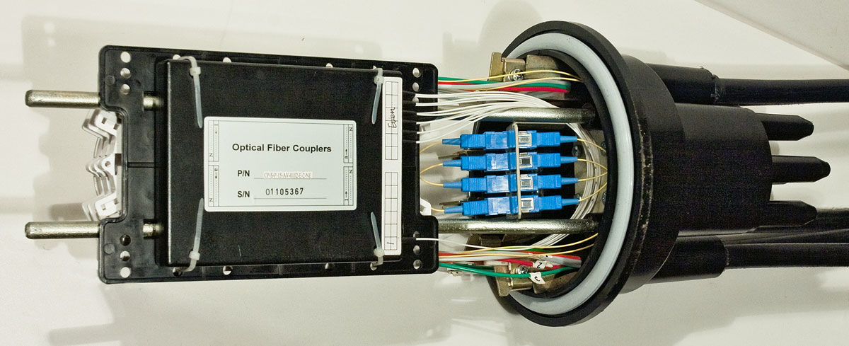

Tomass Posted January 22, 2013 Posted January 22, 2013 Доброй ночи коллеги, нужна муфта типа МТОК или что то подобное она будет размешена на столбе, что бы в нее разместить сплиттер 1х32 наверно не предоконцованный предлагайте решения. Муфты 3М не рассматриваю реальный срок поставки до 3х месяцев .... чем закончился поиск? Если еще нужна такая, то на базе Муфта МТОК-Г3/Б-1КТ3645-К-8SC можно поставить сплиттер 1х32 с 2мм или 0,9мм выводами, либо на МТОКовскую кассету типа КУ с 900u/250u выводами разместить (f.e. РО-1х32-PLC-SM/0,9-1.0-SC/APC-КУ). Вставить ник Quote
