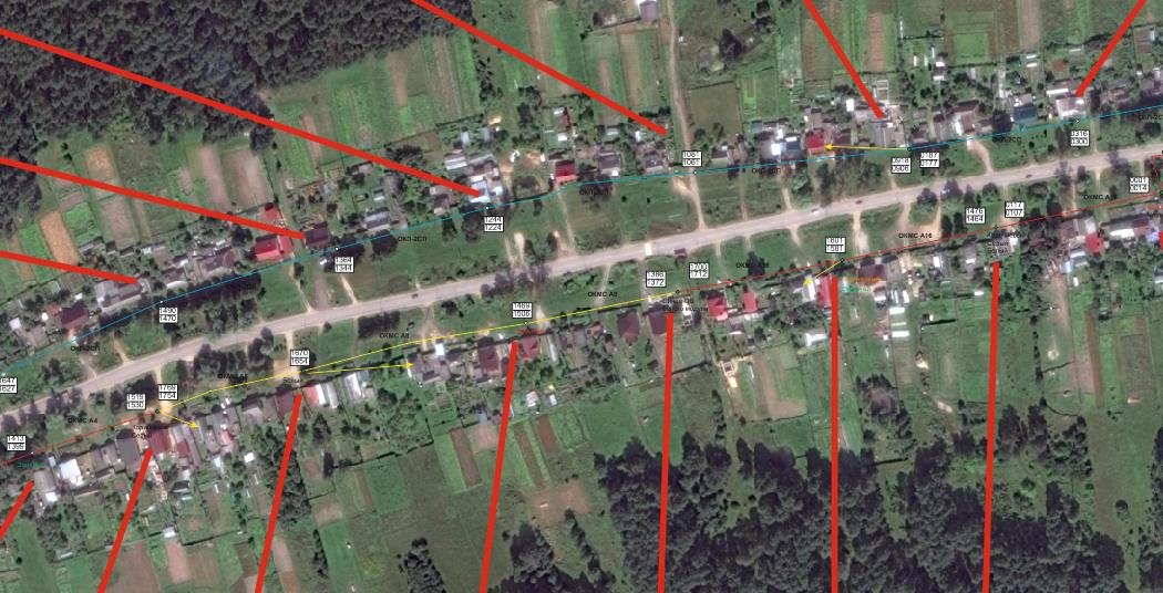

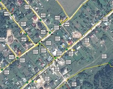

deniboyone Posted April 10, 2017 Posted April 10, 2017 Плотно потестил GE Smallworld. Есть интересности. Например, можно строить по координатам и поиск по ним. Далее поиски по любой нумерации кабелей (номера, кол-во волокон и т.д.) Канализация также. Отчетности всякие можно. Разварки пока плохо выполнены. Есть трассировка по кабелю. Можно указать расстояние от точки и получить место обрыва и ближайшие данные - например номер колодцев или опор пролета. Обещают автопостроение от точки до точки через кроссы. Также некоторое подобие кроссовой ведомости. Жаль, что мёртвый проект(((( Вставить ник Quote

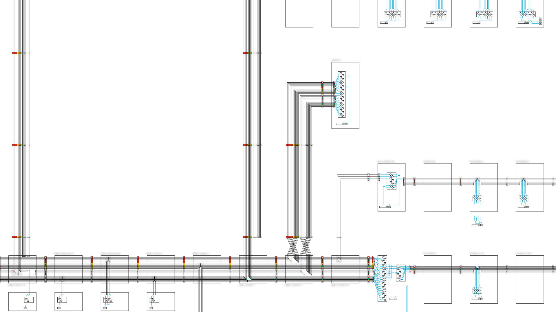

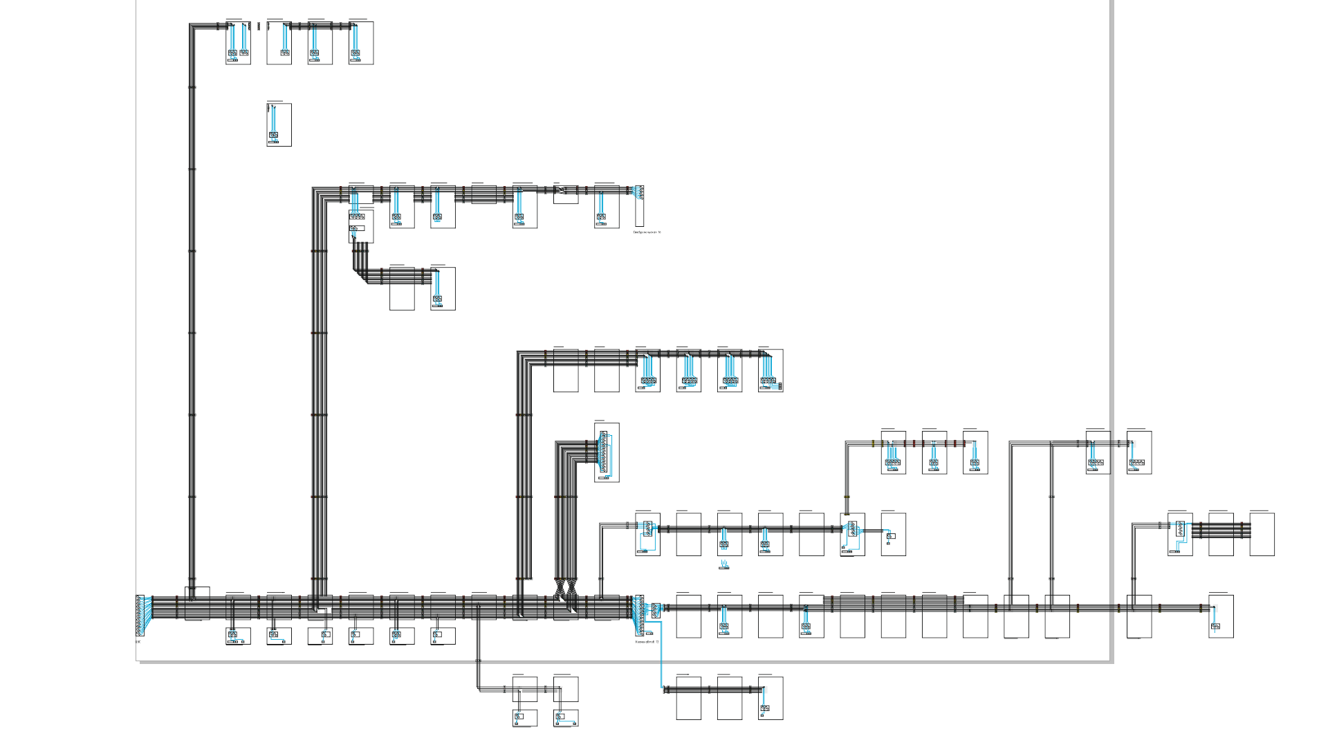

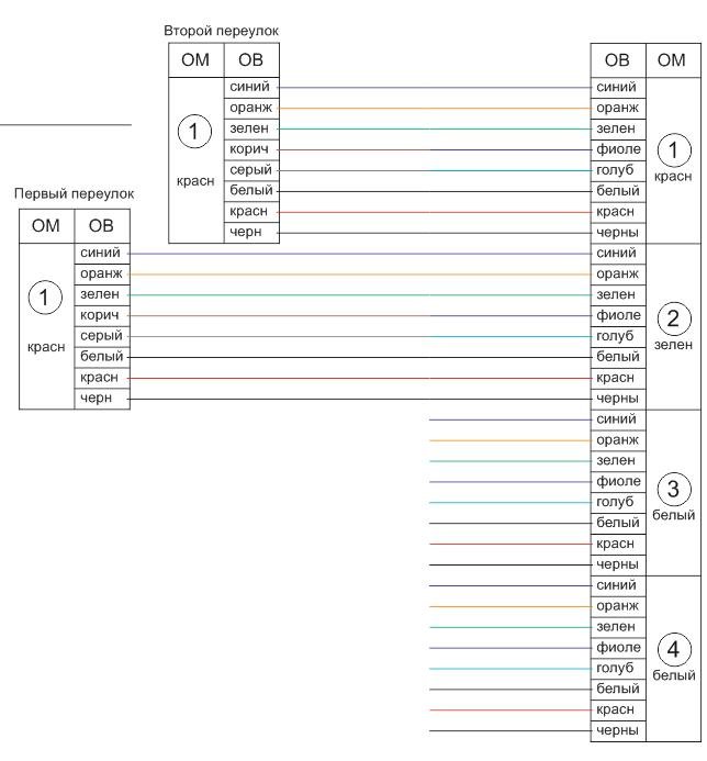

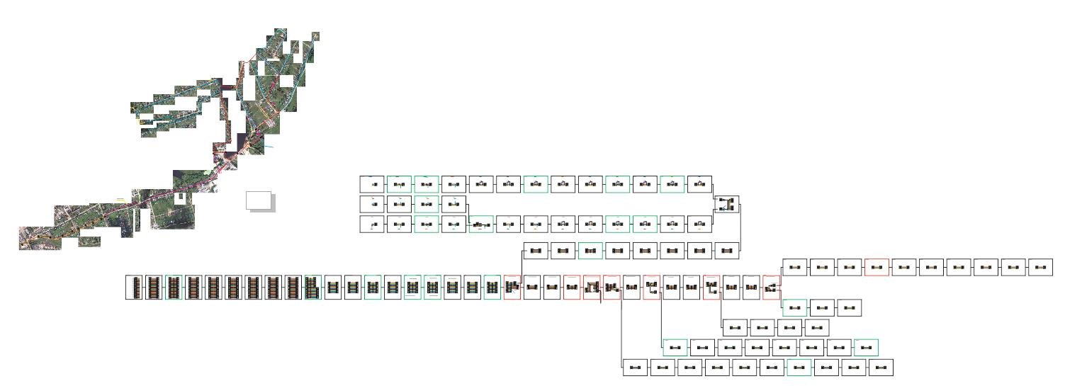

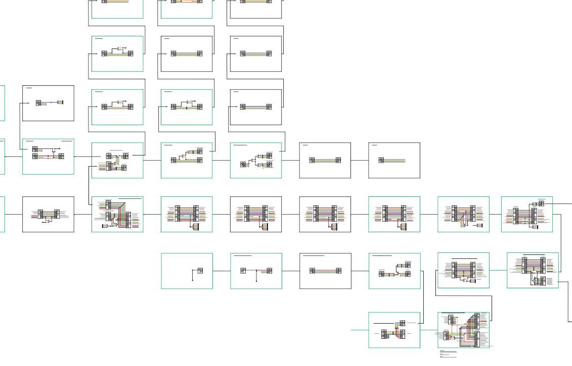

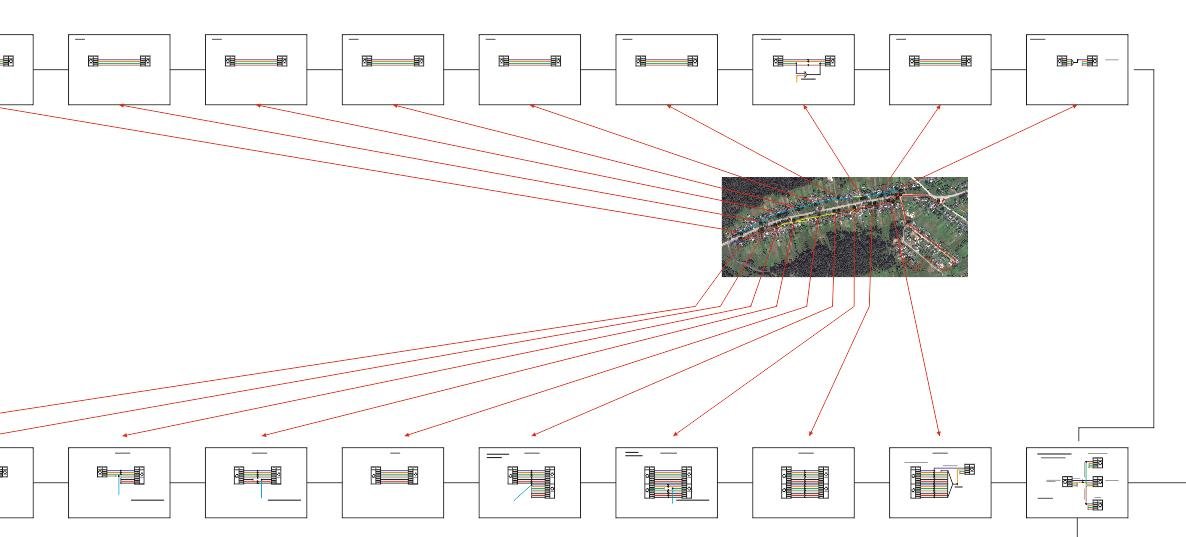

Bachaa Posted October 1, 2017 Posted October 1, 2017 В 06.04.2017 в 17:21, fivtin сказал: +1 за Corel да, да. Вот такие штуки у меня в короле дров. Терпение и труд все перетрут :) Нахрен тут автоматизация. Люди тупеть начинают. У нас за константу принято несколько правил, которые позволяют на местности, без заглядывания в талмуды сделать правильное решение. Например: - первое волокно всегда тянем в самый конец линии - приходящий (главный модуль) всегда справа на кассете - варим только по паспорту кабеля ну и в догонку: - хоть в штаны наложи, а метки на кольцах и муфтах зафиксируй - хоть руки отсохнут, но с муфты слез - схему нарисуй Вставить ник Quote

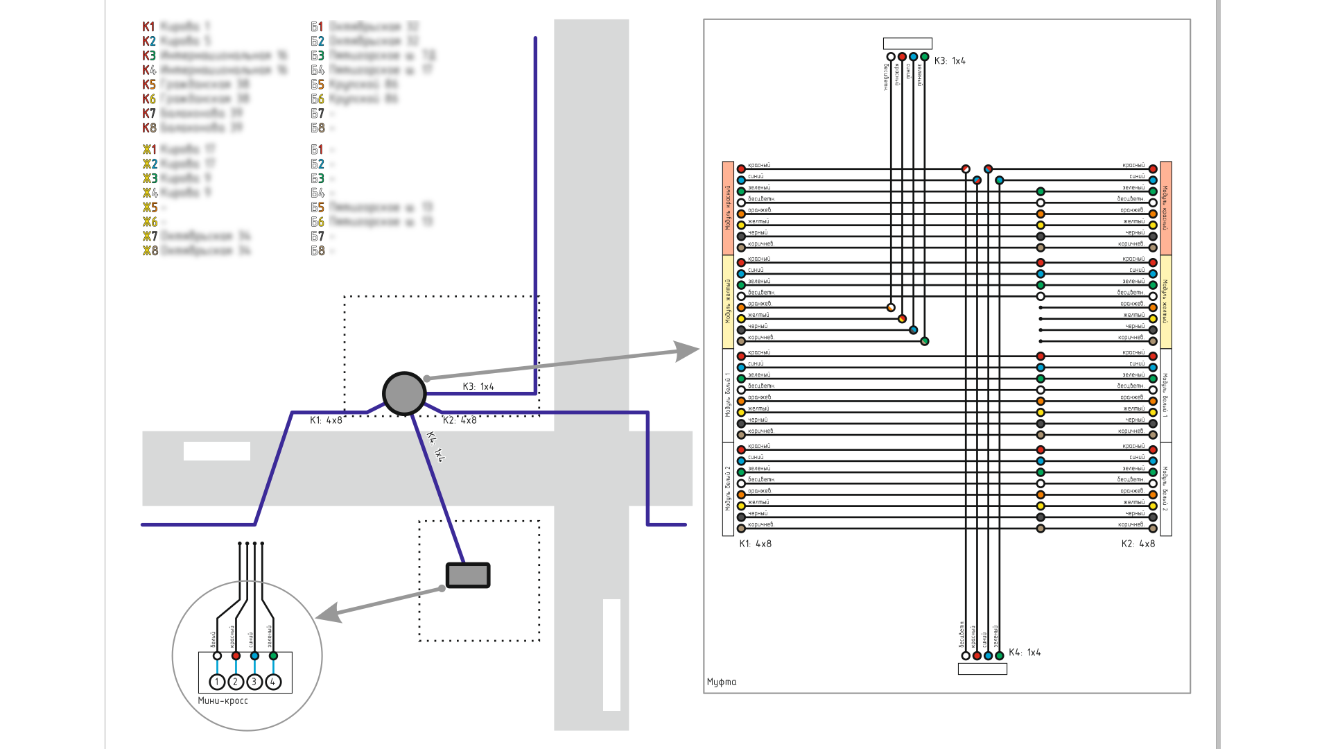

alibek Posted October 4, 2017 Posted October 4, 2017 В 01.10.2017 в 21:24, Bachaa сказал: Вот такие штуки у меня в короле дров Кстати, хорошо придумано. Я в свое время рисовал иначе, там сопровождать было сложнее. Изменения выливались в такой геморрой, что Visio был заброшен сразу, там разорвать линию или сделать врезку было сложнее, чем нарисовать все заново. В Corel в этом плане было попроще, но и там хватало мороки. Вставить ник Quote

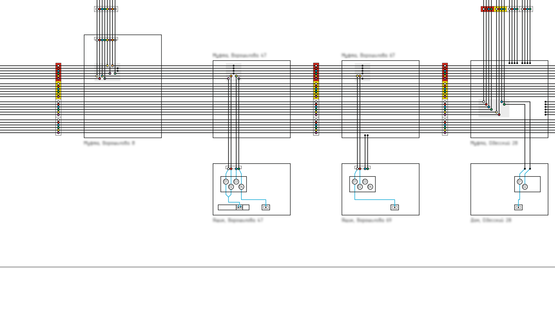

Bachaa Posted October 4, 2017 Posted October 4, 2017 Да, я от такой схемы ушел. Она не позволяет располагать муфты произвольно на экране. Я между узлами волокна не таскаю. В то же время у меня в каждой муфте видно что откуда. Подписи с приходящей и уходящей сторон помогают "зелетным" сварщикам. Плюс у меня на схемах всегда есть картинка с географической привязкой в виде спутниковой карты. Вставить ник Quote
