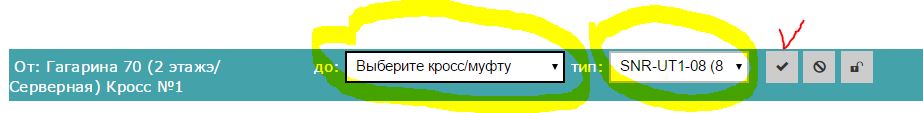

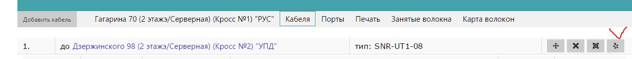

zurk Posted April 4, 2016 Posted April 4, 2016 Подскажите, как привязывать кабель и волокна к кроссам\муфтам\оборудованию Вставить ник Quote
mazay-d Posted April 4, 2016 Posted April 4, 2016 (edited) Подскажите, как привязывать кабель и волокна к кроссам\муфтам\оборудованию -В каждом узле добавляем кроссы или муфты -заходим в кросс на одном узле и нажимаем "Добавить кабель" - выбираем "до" кросс/муфту на другой стороне и тип кабеля (все должно быть заранее заведено в справочниках)" - жмем "галочку" - если в справочники заведены цвета, то жмем "Применить цвет кабеля" * Потом в "Редактор карты" и редактируешь кабель как он должен проходить (он прокладывается по прямой) Edited April 4, 2016 by mazay-d Вставить ник Quote
zurk Posted April 4, 2016 Posted April 4, 2016 точно, блин, а я в паспорте узла искал Вставить ник Quote

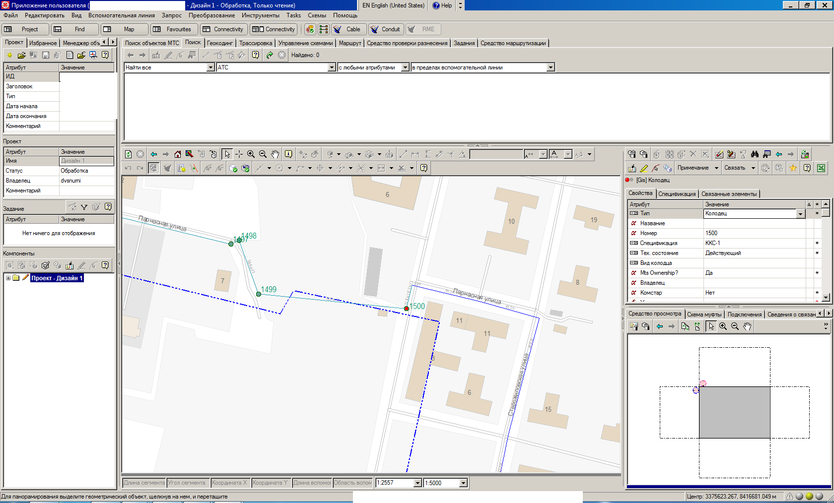

Alexey.Golyakov Posted February 22, 2017 Posted February 22, 2017 (edited) Поставил на CentOS - вроде работает, но не могу победить GeoExplorer. Не получается настроить стартовый центр карты. /usr/share/opengeo/geoexplorer/WEB-INF/app/templates/composer.html правлю, но срабатывает только zoom, а center какие бы значения не ставил - все равно отрисовывается в 0, 0 Не подскажете как настроить? В файле шаблона composer.html координаты нужно указывать в системе WGS84 / Pseudo-Mercator (EPSG:3857). Вот тут можно подобрать или сконвертировать: https://epsg.io/map#srs=3857&x=5597661.691358&y=7028731.598536&z=15 Добавляю в редакторе узел или кабель, но, после окончания редактирования, в редакторе их не видно. Так и должно быть? С кем можно пообщаться по поводу работы программы? Edited February 22, 2017 by Alexey.Golyakov Вставить ник Quote

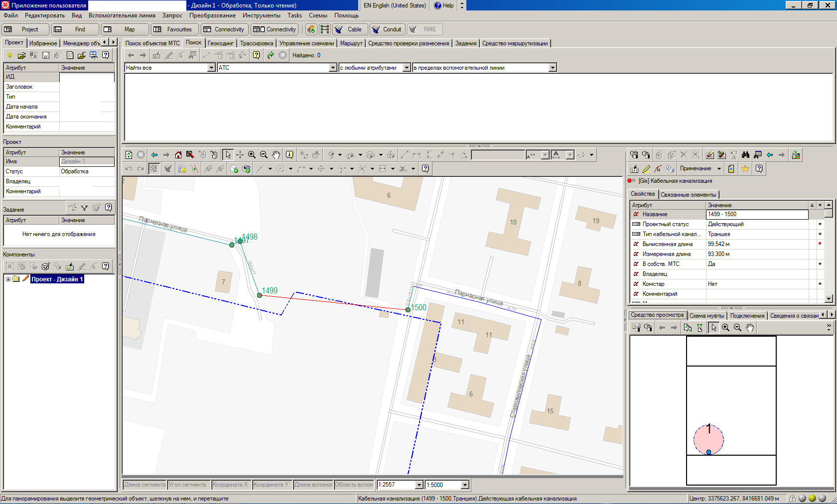

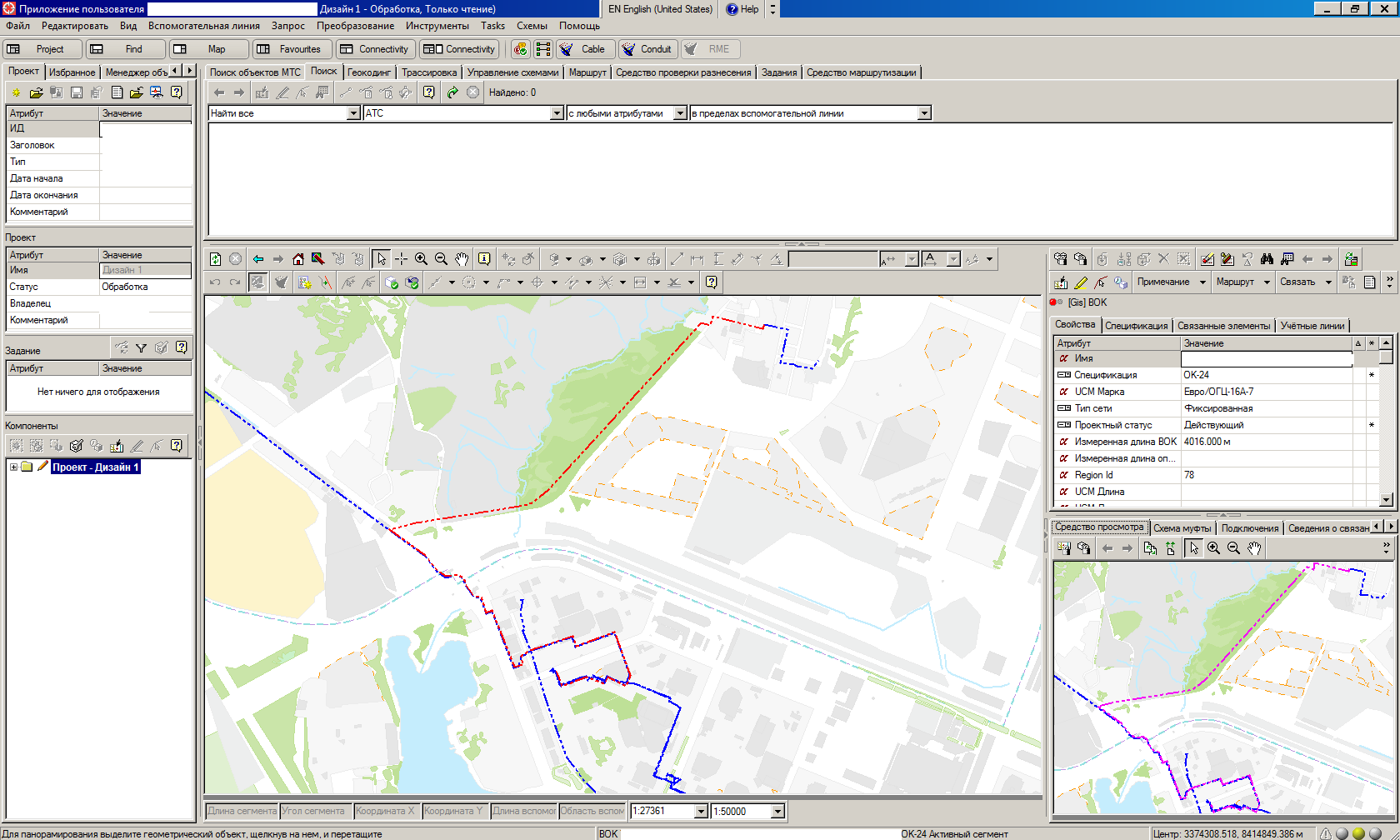

deniboyone Posted March 13, 2017 Posted March 13, 2017 Вот и мне спустили сверху систему линейно-кабельного учета - зверь именуется как GE Smallworld. Сыровато очень Вставить ник Quote
aleks01234 Posted March 14, 2017 Posted March 14, 2017 Вот и мне спустили сверху систему линейно-кабельного учета - зверь именуется как GE Smallworld. Сыровато очень опа, что за версия? мне кидали как-то подобную но она была не русифицирована, потыкались помыкались и забыли о ней. А тут, судя по фото, вроде как всё на доступном языке... Нужно поюзать. Вставить ник Quote
deniboyone Posted March 15, 2017 Posted March 15, 2017 опа, что за версия? мне кидали как-то подобную но она была не русифицирована, потыкались помыкались и забыли о ней. А тут, судя по фото, вроде как всё на доступном языке... Нужно поюзать. версия 4.3.0.8 Почти полностью русифицирована. Вставить ник Quote
aleks01234 Posted March 15, 2017 Posted March 15, 2017 бегло глянул - расчитана на большой объём(сейчас её пользует мгтс),пока не понятно насколько актуально с городами плотностью 100-300тыс. может что-ндь попроще... На досуге перечитаю всю тему, а тож тема оч.востребована особенно при поиске свободной нитки для юриков. Не раз по бумаге волокно транзитное свободно, а после облома и врезки - опа звоночек и вынос мозга - кто-то там всёже сидел. Особенно вымораживает когда вместо одного кабеля, по месту кабель другого производителя и начинается чехорда с расцветовкой волокон(кто-то варил по цвету, кто-то по паспорту и понеслась......) Вставить ник Quote
deniboyone Posted March 16, 2017 Posted March 16, 2017 бегло глянул - расчитана на большой объём(сейчас её пользует мгтс),пока не понятно насколько актуально с городами плотностью 100-300тыс. может что-ндь попроще... На досуге перечитаю всю тему, а тож тема оч.востребована особенно при поиске свободной нитки для юриков. Не раз по бумаге волокно транзитное свободно, а после облома и врезки - опа звоночек и вынос мозга - кто-то там всёже сидел. Особенно вымораживает когда вместо одного кабеля, по месту кабель другого производителя и начинается чехорда с расцветовкой волокон(кто-то варил по цвету, кто-то по паспорту и понеслась......) может быть, у меня население около 5 млн чел)))) Вставить ник Quote
