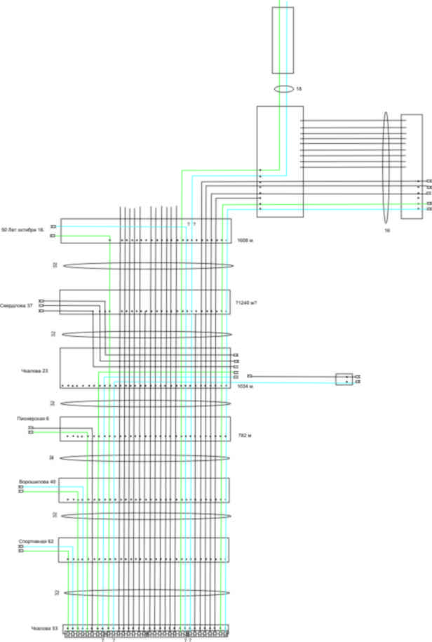

Это смотря какой узел, а если на нём несколько кроссов на 32 порта? Выложите пару схем, интересно, как вы рисуете.
Несколько кроссов на 32 порта, наверное на одном дециметре мелковато будет.
Я так и не понял, как сюда вставлять картинки, но сейчас попробую научиться.
Вот, нашел самый маленький рисунок.
Из почти таких же кусочков состоит вся схема.
Цвета волокон не разрисовываем уже, потому, что с кабелем такой бутерброд, что мама не горюй.
При аварии, если что, всё равно всё прозванивать приходится....
Вот наш пример
http://ned2.ru/images/stories/screens/12-group_svr.png
Волокна прорисованы по всему пути, отмечены цвета волокон, номера розеток, делители.

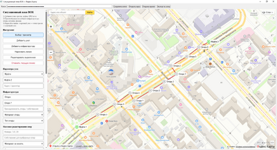

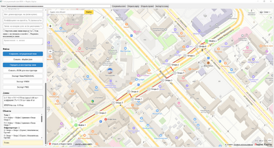

Доброго времени суток.
На текущий момент изменил интерфейс. Реализовал графический просмотр соединенных узлов и реализовал учет узлов (паспорт узла)
жду предложений и вопросов.
