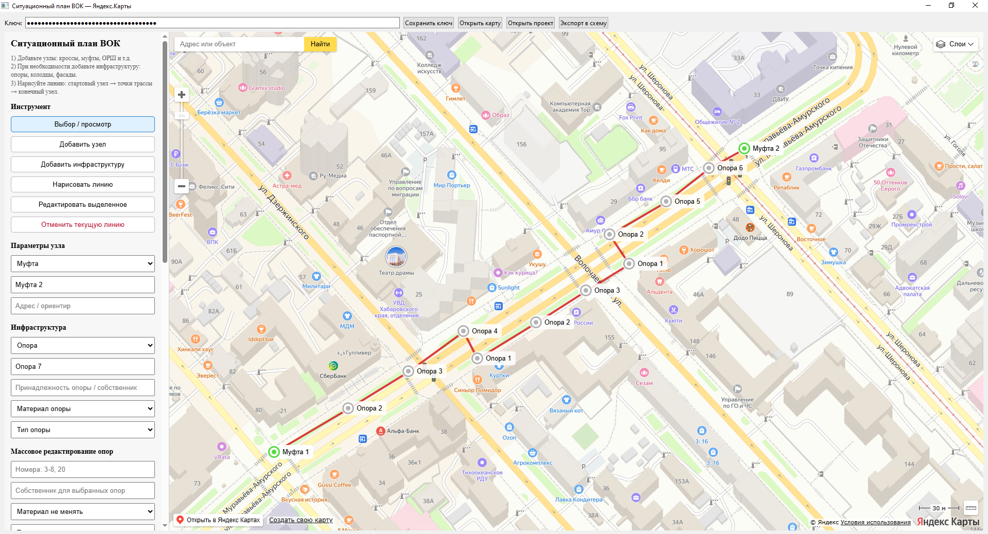

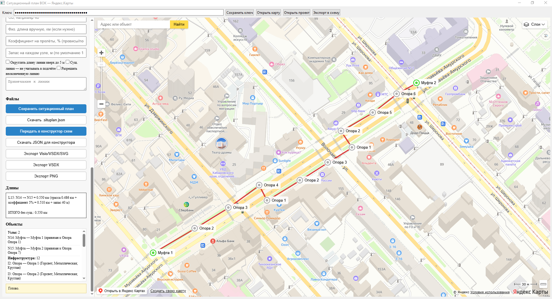

Khabarovsk Posted July 23 Posted July 23 Ну, а дальше работаю над программой, в которой все предыдущие наработки будут объединяться. Вот так выглядит пока интерфейс программы - она подтягивает подложку с яндекс карт. На ней отображаем инфраструктурные точки (опора, колодец, анкер на фасаде и т.д), узлы (муфта кросс и т.д.) и линия - кабель (сущ, проект и т.д.). Когда тут все заполнили данные передадутся в прогу для скелеток, а так же можно будет вывести готовую схему с длинами. Указываем какой коэффициент применять при подсчете длин и округления. Какой запас учитывать на узлах. В итоге выводится готовый план с длинами и количество опор/колодцев и т.д. с разбивкой по собственникам. В общем с учетом разварок и исходных данных по кабелям и прочим моментам - можно будет производить формирование исполнительной и проектной документации через данное ПО. Хочу максимально упростить этот процесс. В общем работы предстоит много, но надеюсь оно того стоит. ситуационный план.pdf Вставить ник Quote
