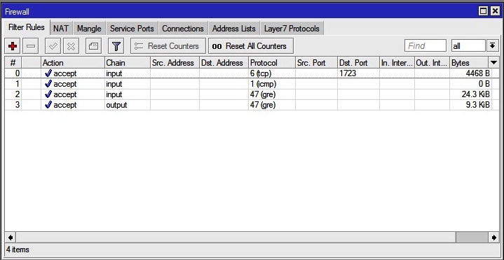

Тоже проблема, не могу подключиться по VPN через инет по мегафон , IP роутера не пингуется .IP фиксированный
Внутри сети все пучком конектится
Edited by amid-80
у тебя не правильно.
Правильно так
Спасибо но wan роутера все равно не пингуется

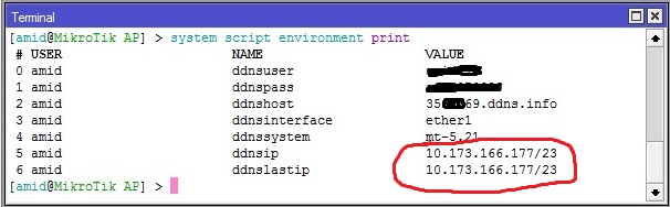

Но странность все равно присутствует , при выполнении команды system script environment print , VALUE выдает мой внешний IP (присвоенный провайдером) который опять таки с инета не пингуется.
Яндех видит мой IP совсем другим
В общем хз.. но рад что работает.
Тут подумал и понял, что avgaz решает задачу по сути которая, является ответом моего вопроса , то есть IP компу дает dhcp AP (192.168.0.4), AP присваевает внешний IP dhcp провайдера (10.155.123.11)к примеру и внешний прова (99.154.222.78 и его то выдает яндекс)

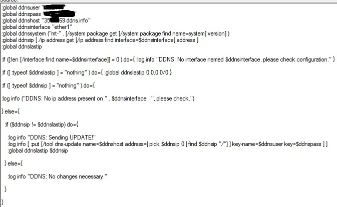

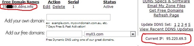

Яндек видит мой IP как 95.220.69.5
Команда system script environment print выдаёт 10.173.166.177, а не 95220.69.5
Не пойму почему так, если я захожу на www.changeip.com и он видит мои реальный IP post-93290-069008800 1352830086_thumb.jpg то почему скрипт выдаёт другой IP 10.173.166.177 ?
У вас серый ип от провайдера висит на порту вашего устройства, а одним белым ип(который вам показывает yandex.ru) пользуются сразу несколько абонентов...
Если микротик получает адрес по dhcp, посмотрите в /ip dhcp-client print - покажет какой у вас адресс и на каком интерфейсе.
адреса на 10.... это серые адреса которые пров раздает своим клиентам и из инета вы его никак не увидете.
