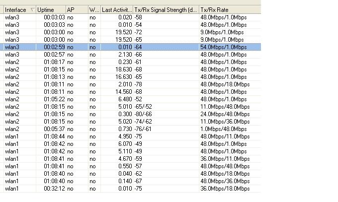

qverty2012 Posted November 7, 2012 Author Posted November 7, 2012 Только G, Enable AP Isolation, ещё выстави Distance Setting каждому клиенту Manual х км., точка и клиентские должны быть одно оборудование. Manual x - я так понимаю в км? вот фото тек. подлючений - к примеру Wlan3 подключено 6 клиентов RX у всех 1мб Вставить ник Quote
fhntv_smart Posted November 7, 2012 Posted November 7, 2012 RX у всех 1мб Нужно запретить работу на 1М у всех. Режм работы поставить G-only, в Data Rates поубирать галочки с скоростей ниже 36... и с B режима полностью. Потом смотреть, кто часто отваливается, нужно добиваться повышения сигнала... Вставить ник Quote
qverty2012 Posted November 7, 2012 Author Posted November 7, 2012 RX у всех 1мб Нужно запретить работу на 1М у всех. Режм работы поставить G-only, в Data Rates поубирать галочки с скоростей ниже 36... и с B режима полностью. Потом смотреть, кто часто отваливается, нужно добиваться повышения сигнала... будем пробовать. Из-за чего TX/RX rate на базе (registration) - бегает с 1 до 36. (к примеру TX постоянно 54,а RX валить до 1) И это у клиентов с оч. хорошим сигналом! Вставить ник Quote
