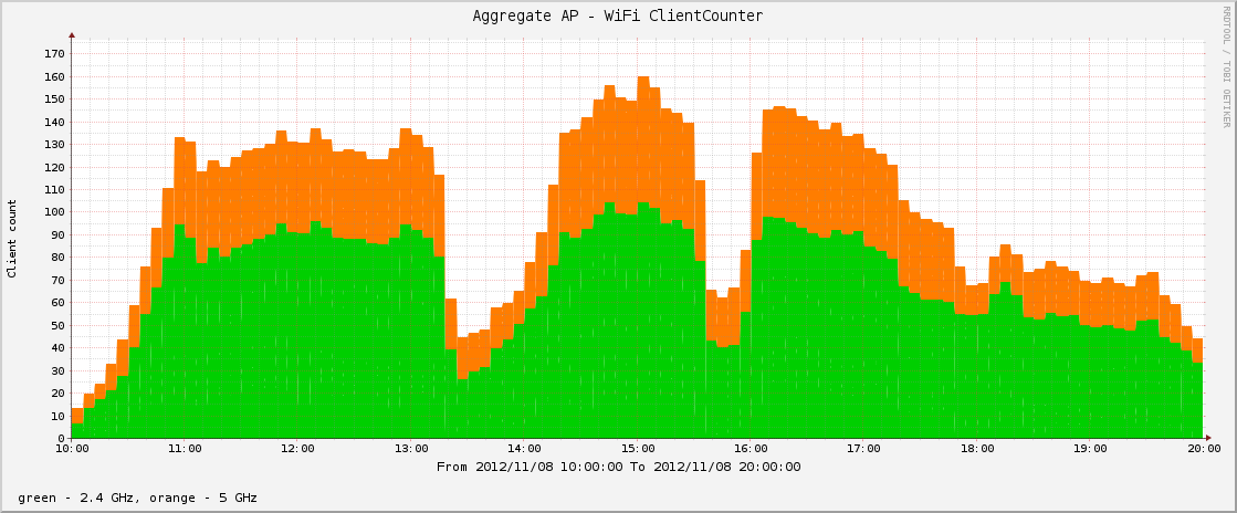

Мини-отчет: 802.11B - побоялись убирать т.к. люди пишут, что бывают проблемы при этом с iphone/ipad, а у нас их много. mimo включили. уровень для 2.4 выставили 10дбм, для 5 оставили дефолтный. Суммарный трафик получился не большой - 6 мбит среднее за все время, 40 мбит в пиках - видимо выступления были очень интересные :) Клиенты фактически не жаловались на работу wi-fi. Судя по dhcp было 280 уникальных устройств. По кол-ву клиентов картина такая:
