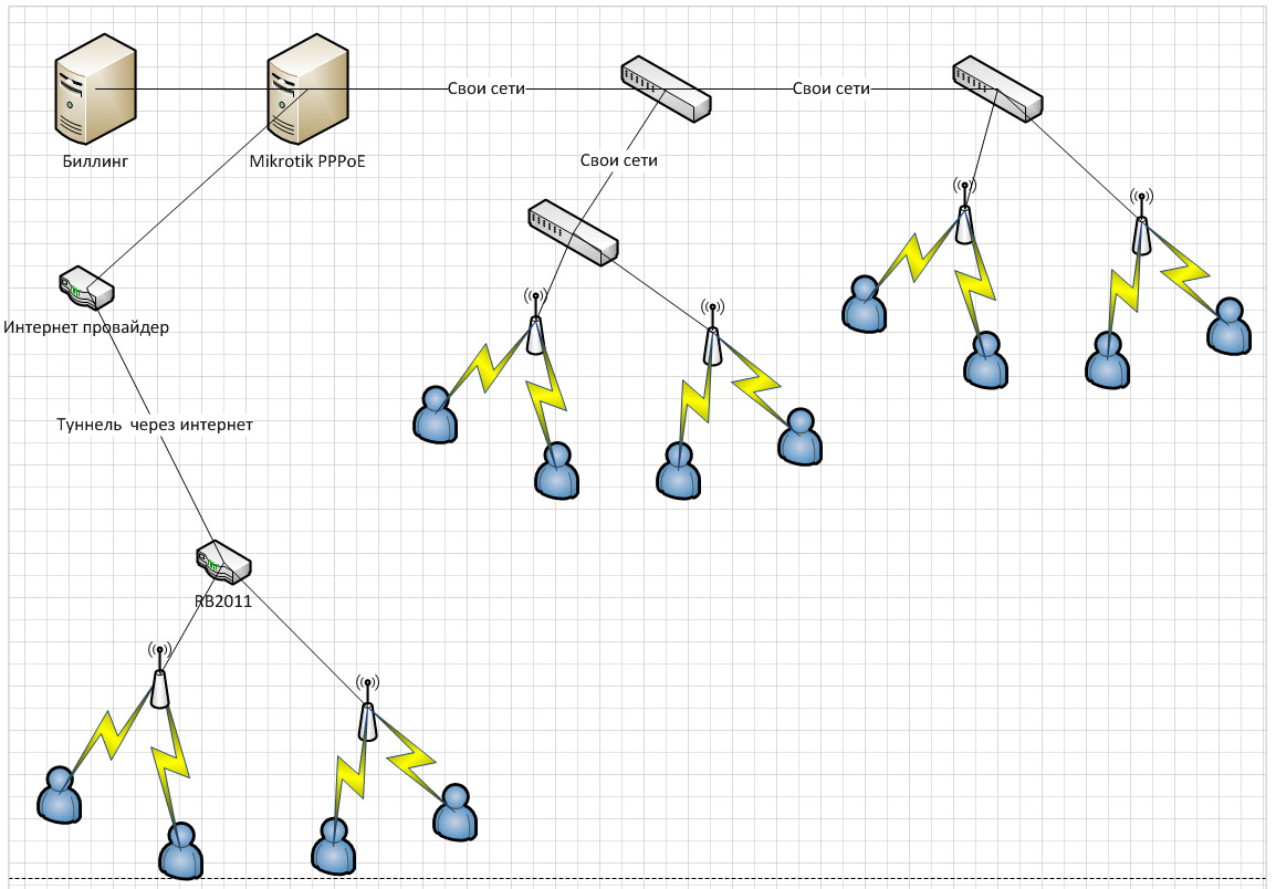

Saab95 Posted November 15, 2012 Posted November 15, 2012 Самая правильная авторизация для радио на микротике это PPPoE. Все базы настраиваются на одинаковый SSID. На клиентах настраивается PPPoE Client, NAT, DHCP и прочее. Вводится сервисный пароль например new_client и пароль test. Монтажник подключает клиента, заходит в устройство и меняет логин/пароль. У клиента работает интернет. Если надо пемерестить устройство к другому клиенту - просто меняете логин с паролем. В центре ведете базу клиентов на PPPoE сервере напрямую или через радиус. Такая схема лучше вланов, т.к. не надо ничего пробрасывать, можно базы изолировать полностью от сети, можно пробрасывать по L2VPN трафик с баз по любым каналам связи. Вставить ник Quote

Saab95 Posted November 15, 2012 Posted November 15, 2012 Saab95 Спасибо, доходчиво как всегда. Где лучше терминировать PPPoE в центре или на 2011LS-IN? Есть по нему какая нибудь статистика? Сколько пережуёт? Забыл еще написать, на базах ограничение по уровню сигнала например -77. Пароль на клиентское устройство монтажнику можно вообще не говорить. Он ставит устройство и звонит оператору, сообщает адрес установки, оператор заходит на точку и прописывает нужный логин с паролем. И так же говорит монтажнику куда направлять устройство. RB2011LS-IN прожует по PPPoE около 50-70 мегабит в зависимости от пакетной нагрузки и наличия шейперов. Лучше всего установить в центре сервер с микротиком и сводить на него вланами потоки со всех устройств. Вставить ник Quote
cyberRAT Posted November 15, 2012 Posted November 15, 2012 RB2011LS-IN прожует по PPPoE около 50-70 мегабит в зависимости от пакетной нагрузки и наличия шейперов. Лучше всего установить в центре сервер с микротиком и сводить на него вланами потоки со всех устройств. Так и есть...В центре сервер с 3.30) Той самой) Вставить ник Quote
Saab95 Posted November 15, 2012 Posted November 15, 2012 RB2011LS-IN прожует по PPPoE около 50-70 мегабит в зависимости от пакетной нагрузки и наличия шейперов. Лучше всего установить в центре сервер с микротиком и сводить на него вланами потоки со всех устройств. Так и есть...В центре сервер с 3.30) Той самой) Какая 3.30, в центре самая последняя 5.21. Вот так надо. Можно как через свои сети подключать, так и пробрасывать через интернет. Например подключить на крыше инет от провайдера на физика за 1000р, а через него в туннеле гонять трафик от клиентов, которые будут авторизовываться на вашем севере и идти в интернет с вашими адресами. Вставить ник Quote
