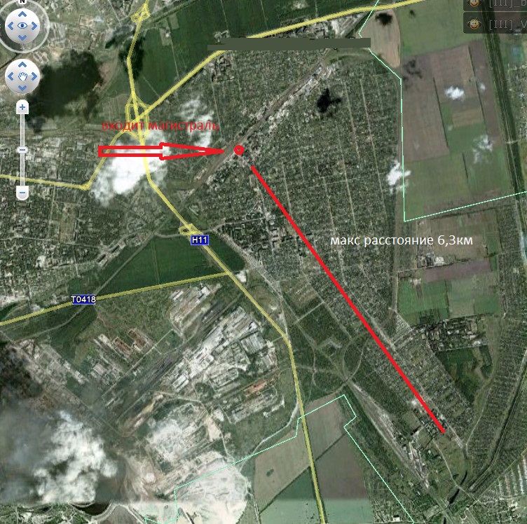

york Posted November 6, 2012 Posted November 6, 2012 Всем салют и надеюсь на Ваши советы. Загорелись с другом построить сеть и раздавать интернет в районе города, где еще не работает ни один провайдер. А так как местность поселочная, то лучшим вариантом будет использование wi-fi. Имеется магистраль заведенная в центре, откуда планируется брать 100Мбит. Нужно продумать решение как правильно организовать сеть. Максимальная удаленность клиентов 6,3км (охватить желательно всю область в этом радиусе). Клиентов будет примерно 100. Можно ли это сделать так: 1. втыкаемся в оптический порт магистральщика --- 2. оптоволокно 500м до здания, где будет стоять наше оборудование --- 3. кабель обжимается коннекторами, втыкается в модуль/ медиаконвертор --- 4. маршрутизатор --- 5. базовая станция типа RocketM5 Omni M13 А у клиентов ставить что-то типа точки доступа Bullet 5. Вставить ник Quote
Saab95 Posted November 6, 2012 Posted November 6, 2012 На крыше устанавливаете несколько штук - Mikrotik SXT 5HPnD - с лицензией L4 и направляете в места скопления клиентов. Им ставите такие же устройства для приема интернета. Вот и все дела. Станет мало скорости - ставите в то же направление еще БС и переводите часть клиентов на нее. Можно указать одинаковое имя сети и ограничение на 20-30 клиентов, тогда они сами будут подключаться к не нагруженной точке. Вставить ник Quote
jdemon Posted November 6, 2012 Posted November 6, 2012 (edited) Не будет там 5ка работать у больше половины желающих, деревья не победить одной базой, это не элитный подмосковный поселок. Edited November 6, 2012 by jdemon Вставить ник Quote
