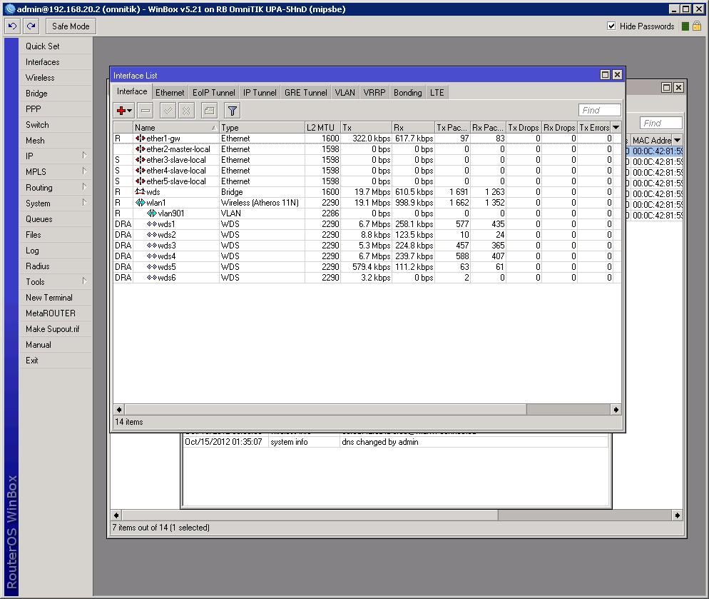

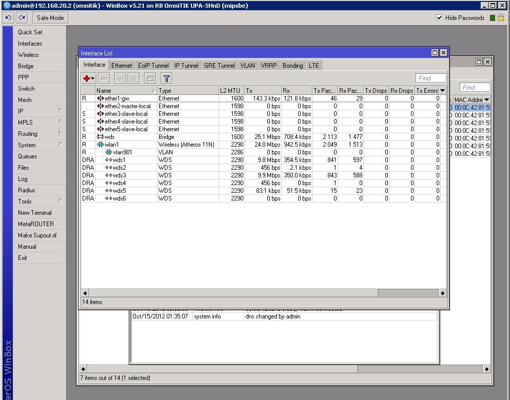

Saab95 Posted November 6, 2012 Posted November 6, 2012 Похоже Саба перекупили. Он теперь рекомендует заведомо нерабочие решения от Микротика. Да ладна, рабочая схема, вопрос в том, что она на 5-6 клиентов. Я делал недавно тесты, с каждого клиента 30-35 мбит до базы. Одновременно уже с 2 клиентов - 25 мбит прокачка в общем. С 3 клиентов 19 мбит. 5 тыщь ппс и умер этот омнитик. Так он у вас не правильно настроен (посмотрите на названия сетевых интерфейсов и некий WDS интерфейс), вот и выдает кривые показатели. По моим тестам и практике инсталляций, омнитик нормально держит и 30 клиентов, главное обеспечить уровни сигналов не хуже -70 и не давать заоблачные тарифы, в часы пик сливают по 20-30 мегабит в N режиме. Но до такого обычно не доводят и устанавливают либо секторные БС, либо как я и писал выше - SXT для покрытия особо нагруженных мест. Вайфай регистрировать в любом случае не выгодно по деньгам. Разницы никакой нет что в одном корпусе 6 антенн, что по корпусу на антенну, платят все равно за каждую частоту/азимут излучения антенны. Вы не путаете оплату за пошлину и за частотный ресурс? Одну БС можно сдать с круговой антенной на 360 градусов, а подключить на деле 6 антенн по 60, только вот такая схема на вайфае не будет работать, т.к. одному оператору не дают больше 60мгц частотного ресурса, этой полосы только на ваймакс хватит. В любом случае ежегодная оплата будет высокой и это надо учитывать, тем более нет никакого смысла регистрировать базы не имея проекта на сеть. Без регистрации у вас будет штраф за не законное использование частот, а с регистрацией штраф за работу на не сданном узле связи, только в первом случае вы можете эти штрафы постоянно платить, а во втором могут и лицензию отобрать. Ни первый и ни второй вариант. В принципе более 2-3 секторов не рекомендуются устанавливать на одной крыше. Если сможете их поставить ниже уровня крыши, причем так, чтобы они друг друга не видели, то можно попробовать поставить 4-6 секторов. И то, только на 5 ГГц. Я ж не против, я просто переспросил человека. А кстати кем не рекомендуется? или просто бест практис? В 2ггц более 4-х БС на одной крыше (или вообще в одном месте) установить сложно - они все равно влияют друг на друга. В 5ггц можно установить и 10 БС на одной крыше, если использовать хорошие антенны и умело экранировать их друг от друга, бывают инсталляции и по 20-30 устройств в одном месте и как-то работают, конечно максимальных скоростей ждать не приходится. Требуемая дальность 1.5км Ну если у него 5ггц можно поставить на базу - Mikrotik OmniTIK U-5HnD - а клиентам - Mikrotik SXT 5HPnD - только не забыв уменьшить мощность. Похоже Саба перекупили. Он теперь рекомендует заведомо нерабочие решения от Микротика. Это рабочее решение. Только нужно грамотно все настроить и повесить. Обычно покупая омнитик его цепляют на кривую трубу на крыше дома, или вешают не высоко от конька крыши, включают мощность на всю - естественно ему все мешает и он сам себя глушит, от этого и плохие показатели. Если понизить мощности, повесить омнитик на самый верх, а еще лучше на кусок пластиковой трубы - то он работает очень даже не плохо, даже на расстояниях 2-3 километра. Только не нужно обещать высокие скорости, многие настраивают в режим A-only и дают клиентам по 1-3 мегабита на прием и 512-1024кб в обратную сторону. Тут главное не давать клиентам слишком много интернета. Когда все сидят на малых скоростях, они только на нее и жалуются, а как только делаешь повышение за те же деньги - начинаются проблемы, клиенты звонят и жалуются по любому пустячному поводу - то пинги подскочили, то скорость чуть просела - сразу вопрос за что типа мы платим деньги. Нужно всегда понимать реально требуемые скорости и не превышать их, что бы свой же бизнес не обломать. Вставить ник Quote

jdemon Posted November 6, 2012 Posted November 6, 2012 (edited) Эм, это как бы одно и тоже. Я все свои советы даю исключительно с технической точки зрения. Что до бумажных вопросов, я их знать не знаю. Не соглашусь, кол-во pps и пропускная способность во 2 случае будет намного выше. 6 плат или 1... ну даже если 800тая... к примеру ак он у вас не правильно настроен (посмотрите на названия сетевых интерфейсов и некий WDS интерфейс), вот и выдает кривые показатели. А что там не так? Edited November 6, 2012 by jdemon Вставить ник Quote
Saab95 Posted November 6, 2012 Posted November 6, 2012 ак он у вас не правильно настроен (посмотрите на названия сетевых интерфейсов и некий WDS интерфейс), вот и выдает кривые показатели. А что там не так? Видимо все=) Нужно настроить по стандартной схеме с бриджем и WDS. Сбросив начальную конфигурацию. Вставить ник Quote
jdemon Posted November 6, 2012 Posted November 6, 2012 Видимо все=) Нужно настроить по стандартной схеме с бриджем и WDS. Сбросив начальную конфигурацию. Ну вопервых там бридж и WDS и никакой начальной конфигурации, внимательно этот момент посмотрите, только имена интерфейсов.Больше вообще никаких настроек нет. Пожалуйста не нада умничать :) Вставить ник Quote
