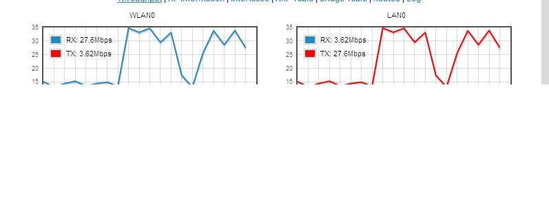

Схема следующая - с Rocket Dish интернет заход в свитч - далее со свитча через nanobridge 5 (3 направления) уходит на 3 базы со своими микротиками. Входящей скрости интернета хватает с головой. Торент пакеты урезаны.
Но в час пик происходит след картина - скорость низ того резко падает с 30 мб до 12-14 потом через какое-то врямя снова поднимаеться. Причем падает у всех одновременно и на всех базах.
Фото прилагаеться. У какого будут какие мысли?

Падает после рокета. Свич - Tp-link
Я думаю вы ответили на свой вопрос. Выкиньте его и поставьте любой МТ из 750-ой серии. Удобнее всего 750UP - заодно и запитаете все свои рокеты-бриджи.
У меня то же самое было, пока не сделал 2 магистральных канала (второй канал на микротиках) и не распределил нагрузку поровну. Проблема скорее всего в высоком PPS, с которым не справляется UBNT.
Маловероятно, там трафик всего 30-35 мбит без торентов. Еще бывает, что график у UBNT рисуется неверно. Часто замечал, как графики на Микротике и UBNT не совпадают. Например, по интерфейсам и графику в МТ идет стабильно 20-25 мбит, а на графике UBNT периодически отображаются провалы. Причем МТ стоит между между клиентами и мостом на UBNT. Сравните графики.
ИМХО свич здесь не причем. Bezhetsk прав, скорее всего Основной Рокет (Rocket Dish) не может "прожевать" огромное количество пакетов

Торенты они везде присутствуют. Раньше при меньшем количестве клиентов рокет проваливал 25-30МБ свободно, сейчас количество клиентов увеличилось, прокачка выросла до 40 Мб. Если бы валилась 1 база - понятное дело проблему нужно было бы искать именно там, а так весь канал летит.
И еще когда час пик проходит, клиентов становиться меньше - все работает отлично, притом что стабильно прокачивает 25 мб без провалов
Вы графики сравните сначала. Рокеты и NB в режиме бриджа работают? Для них это не трафик, особенно если они ничего с трафиком не делают, а тупо пропускают через себя. Давным давно у меня тоже стоял дешевенький свич в такой схеме, который в час пик загибался, проблема пропала после его замены на RB750.
Как клиенты подключены? В одну локалку? Сколько маков показывает убнт в меню bridge table.
С рокета в свич - со свича 3 шт Nanobridge M5 уходит на 3 базы на каждой из кот. стоит микротик. За микротиком раздача и т.д.
На Roket Dish 2 мака - WLAN и LAN

1. Поменять коммутатор.
2. разделить линки на разные vlan, если позволяет топология.
Рокет прекрасно справится с вашим трафиком и с "большим" pps
Прежде чем что-то советовать, я бы порекомендовал помониторить pps/ccq на рокете в момент проседания.
И не вижу целесообразности замены тп-линка микротиком, можно обойтись дешёвым д-линком дсг1008 или как там его, который с гигабитными портами, он честных 80Мбит срупута выдавал :)
Где можно помониторить на рокете pps/ccq ?
