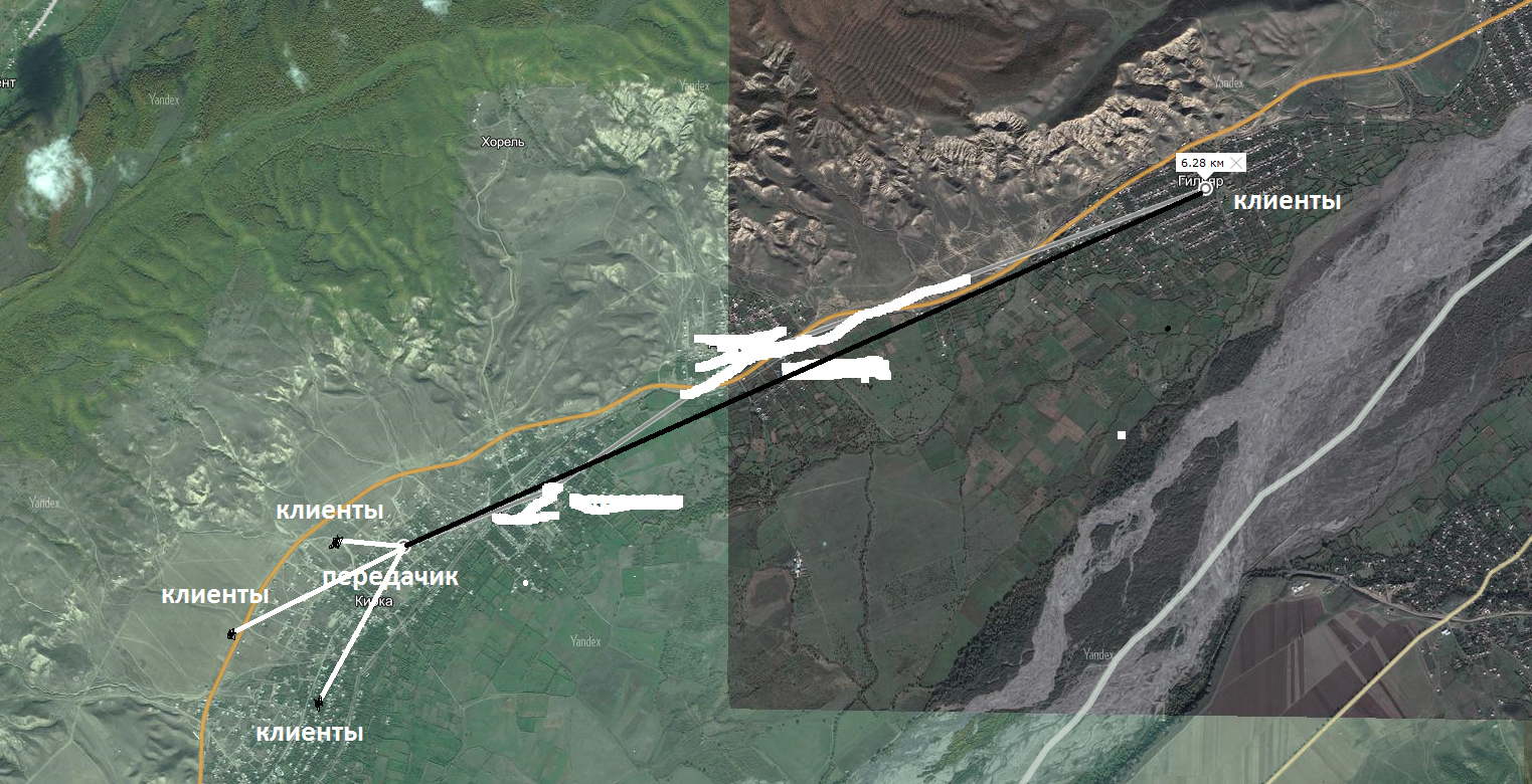

Требуется сделать вафлю до частного сектора, в этом слабо разибраюсь
Ну и ужас, вам надо сделать канал точка-точка на двух устройствах в 5ггц - Mikrotik SXTG 5HnD

короче друг вот такая схема клиенты есть в разных сторонах находятся подключу только тем у кого будет прямая видимость скажите что делать подскажете что для раздачи и для клиентов и главное что делать с ограничить скорость клиентам и запрета доступа в инет за не оплату кто занимался подобным тут есть такой человек профи ?
