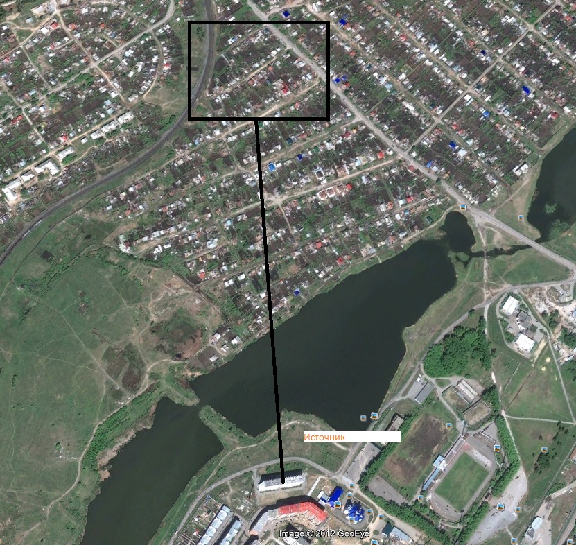

Всем привет!
Требуется сделать вафлю до частного сектора, в этом слабо разибраюсь, но схема примерно такая:
Источник - 10этажный дом
1.Мост с 10 этажа на частный сектор
Ubiquiti NanoBridge M5 - 2шт (прием передача)
2.На частном секторе ставлю
Ubiquiti ROCKET M2(1шт) + Антенна секторная RFE 2400/60/15(2шт)
3.Клиентам до которых wi-fi не доходит необходимо будет установить дополнительно
Ubiquiti NanoStation Loco M2 на прием.
Только антенны будут секторные на 120 градусов, будут стоять рядом, во вложении есть источник и сектор, который нужно покрыть, расстояние до сектора около 1км, весь поселок 300 метров на 200 метров примерно. Клиентов будет 17 штук. Т.к. опыта не очень много, подскажите как это все подключить?...Будет ли работать такая схема? Может быть какое-то другое оборудование?
Заранее спасибо за ответы )

А на 10 этажном доме нельзя сектор поставить? 120 градусов вам за глаза хватит. Вот только с оборудованием пока не спешите, почитайте форум и взвесьте все за и против... ))) Эх чую щас холивар начнется :)
Ну и ужас, вам надо сделать канал точка-точка на двух устройствах в 5ггц - Mikrotik SXTG 5HnD - у них гигабитные порты, сможете передавать не симметричный трафик со скоростью более 100 мегабит. Настроите согласно инструкции - http://www.lanmart.ru/blogs/mikrotik-sextant-bridge/ - ничего сложного нет. Такой линк будет работать стабильно и не доставлять проблем. Прошивку обновляете сразу до 5.21.
Ну и ужас, антенны RFE вообще не антенны=) Вам надо поставить на крыше частного дома - Mikrotik OmniTIK U-5HnD - работает в 5ггц у него уже встроена круговая антенна и коммутатор на 5 портов. Он же может сразу и в качестве маршрутизатора работать для раздачи интернета клиентам. На ваши расстояния хватит. Настраиваете согласно инструкции - http://www.lanmart.ru/blogs/mikrotik-rb751u-2hnd_rezim-besprovodnyj-router/- только частоту ставите 5ггц и протокол передачи вместо 802.11 - NV2.
Ну и ужас, клиентам будете ставить такие же - Mikrotik SXTG 5HnD - настроенные согласно инструкции - http://www.lanmart.ru/blogs/mikrotik-sextant_i-most/ - и ограничивать скорость на них же.
Конечно вы не написали про то, как будет поступать интернет. Самый лучший вариант это настроить NAT на первом устройстве, подключенному к провайдеру, там же делать авторизацию клиентов.Омнитик настроить в режим бриджа, а клиентские устройства в режим маршрутизатора, что бы мусор от их компов в сеть не попадал. Тогда установив себе дома комнатный роутер типа такого - EnGenius ESR1221N - отключив на нем DHCP и подключив кабель от уличной точки в порт LAN можно и с ноутбуком в интернете сидеть, и стационарные компьютеры подключить.
Ужас - это предлагать микротик человеку, который в принципе плохо разбирается в сетевых технологиях.
Единственное, с чем соглашусь.
Неудачная модель с плохой антенной. Микротик их наклепал, а покупать никто не стал - они теперь их суют бесплатно, если покупаете 5 SXT. Поэтому пиар-бот и впаривает их вам.
Ужас - предлагать клиентам то, что им не нужно. У них в лучшем случае будет 20-30 мбит. Хватит обычного SXT, разницы не будет.
Ставьте УБНТ и не забивайте себе голову тем, что не сможете настроить. А если сможете - будете долго мучиться с всплывающими глюками.
Простые SXT сняли с производства, поэтому гигабитные самое-то для решения поставленной задачи. Есть еще новые SXT с высокой мощностью, но их нельзя рекомендовать для таких инсталляций, мало ли что=)
С глюками микротика можно разобраться, а с глюками УБНТ будете мучатся всю жизнь.
Я и имел ввиду их, они теперь также стоят. Если уж учите настраивать микротик, то и советуйте убавлять мощность сразу.
Вы либо неадекватный фанат микротика, либо работаете там. Никаких мучений с УБНТ нет. Скажу сотый раз - в сети имею железки убнт и микротик. Сотнями. Глюки случаются одинаково что с убнт, что с микротиком. Только с УБНТ их можно проще и быстрее починить. А чтобы разобраться с микротиком надо курить форум или обращаться к чьей-то помощи.
