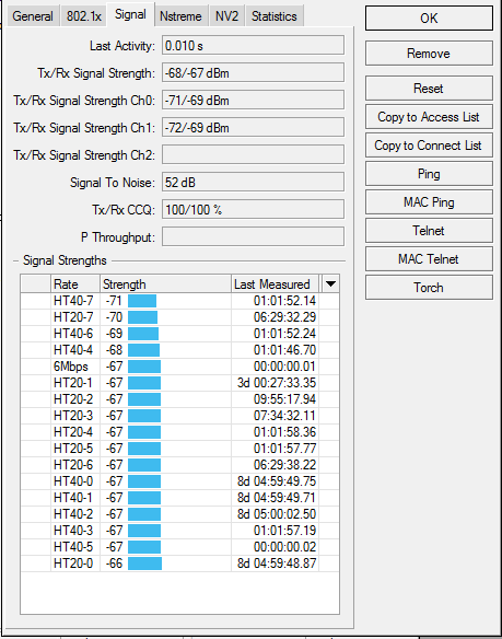

Хочу сказать что даже SXT на расстоянии 4.5км, держала локальную сеть в 100 с гаком клиентов,
а вот Sextant на 3 км поставили тоже уровень сигнала оставляет желать лучшего, тут наверное тоже калькулятор п....дит

Так автор темы частоту менять не пробовал? Такое постоянно встречается, сменишь канал на 50мгц в сторону и сразу скорости появляются.
Частоту сменил..уровни слугка выровнялись, но прыгает сильно Tx/Rx CCQ. бывает 29/35 ... бывает 86/94. Почему?
