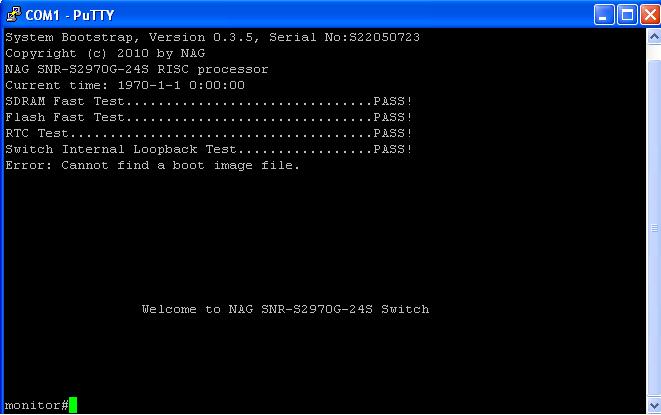

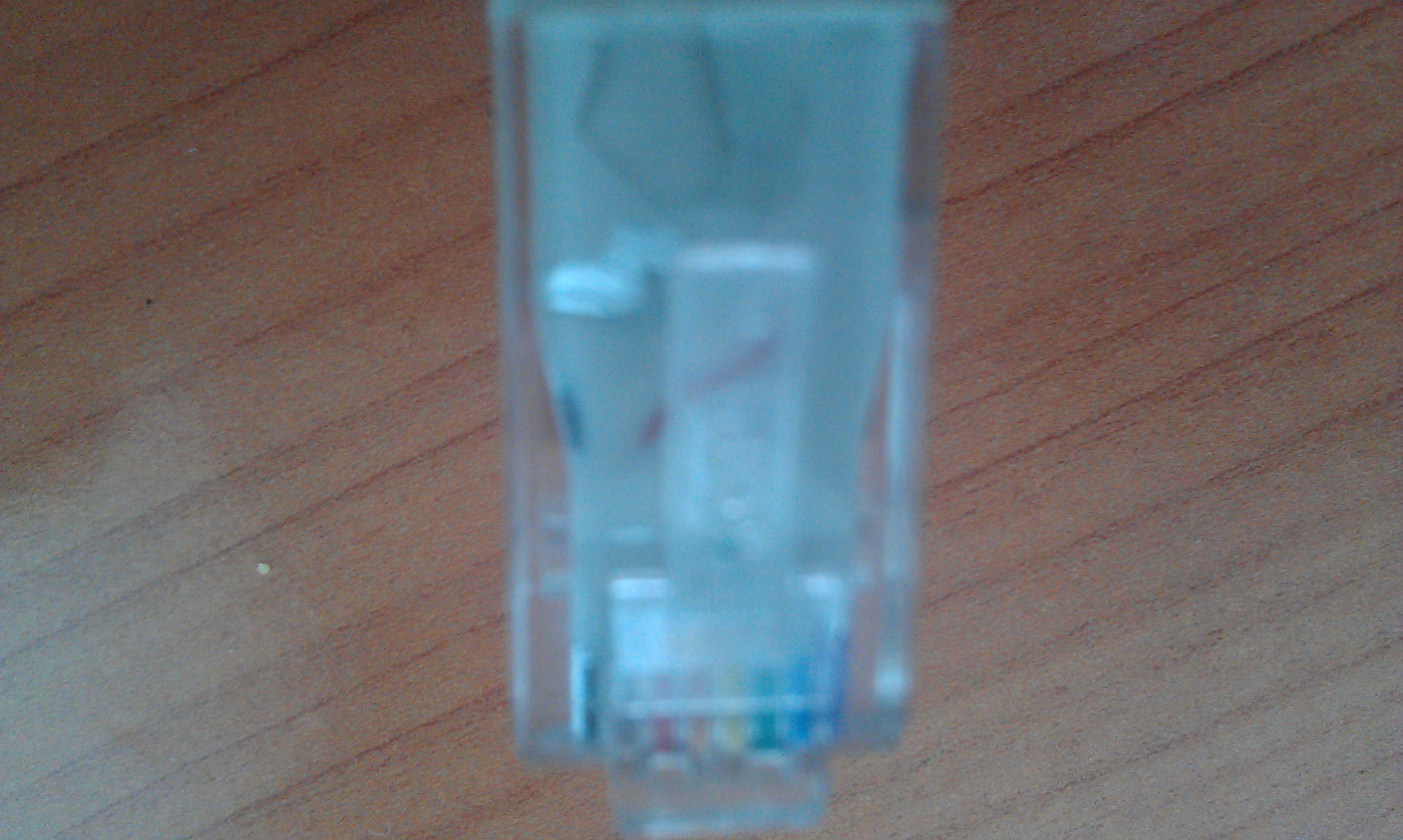

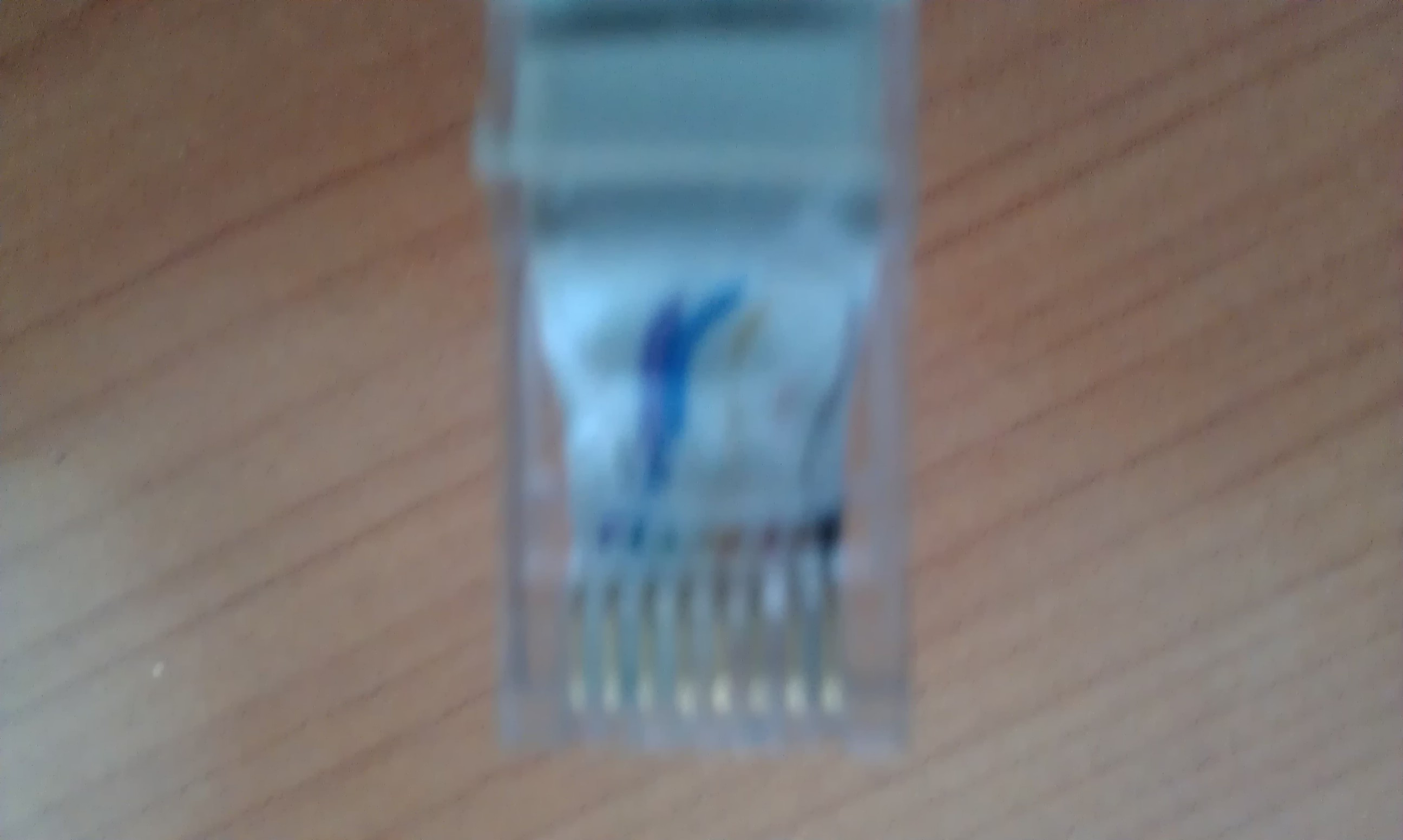

nousaibot Posted September 2, 2013 Posted September 2, 2013 Добрый день! Имеется коммутатор SNR S2970G-24S который нормально функционировал за исключением того что при подключении через com порт коммутатор показывал процесс загрузки но на какие либо команды не реагировал. После неудачной попытки прошить коммутатор была утеряна возможность подключится к коммутатору по ssh теперь нужно как-то заставить com консоль реагировать на команды, сразу скажу что грешу на кабель поскольку был он получен со склада и точной уверенности что он именно от этого коммутатора нет. Настройки подключения к терминалу выглядят так: 9600 бод Нет чётности 8 бит данных 1 бит остановки Если у кого есть идеи прошу поделиться возможно что-то в настойках com подключения. Либо кто знает где взять распиновку поделитесь ссылкой. Что показывает в консоли Распиновка кабеля в принципе ее почти не видно Вставить ник Quote
