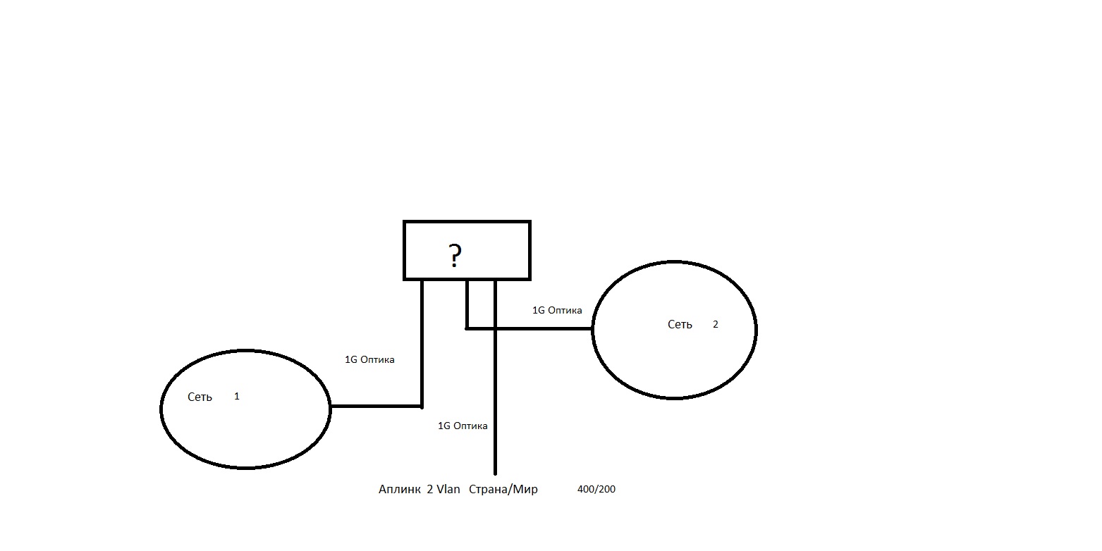

mPustik Posted October 29, 2012 Posted October 29, 2012 Есть две сети в которых FreeBSD+Nodeny взяли аплинк на двоих. Что посоветуете? Страна будет даваться по BGP Вставить ник Quote
mPustik Posted October 29, 2012 Author Posted October 29, 2012 Мне бы только по железу помочь что поставить(в центр), делить трафик на сети не надо будут использовать кому сколько нужно. Вставить ник Quote
sol Posted October 29, 2012 Posted October 29, 2012 Для начала нужно грамотно сформулировать задачу. Максимально полно и развернуто. Вставить ник Quote
mPustik Posted October 29, 2012 Author Posted October 29, 2012 (edited) Для начала нужно грамотно сформулировать задачу. Максимально полно и развернуто. Задача вроде видна на фото. Провайдер дает канал в одном физическом интерфейсе 2 Vlan один на страну другой на мир. Каким оборудование нам его принять чтоб две сети могли использовать всю ширину канал без ограничений Сеть1 и Сеть2 Нужно сети на разных IP дать страну и мир так как страна будет без ограничений а мир нарезаться. Говорите что не понятно ? Edited October 29, 2012 by mPustik Вставить ник Quote

mPustik Posted October 29, 2012 Author Posted October 29, 2012 Тогда вопрос вообще не понятен ..... Не так ответил провайдер может дать АС, сетки пока сидят на разных провайдерах хотим объединится и вкл один аплинк на двоих. Вставить ник Quote
darkagent Posted October 29, 2012 Posted October 29, 2012 Два пионера объединяютя и получают трубу во внешний мир. Не вижу тут даже задачи как таковой. Что поставить в качестве бордера? зависит от толщины общего кошелька, тут можно и писюк подвоткнуть в 3550-12G, и этого кстати будет за глаза, а можно брендовую L3 голову с возможностью вдуть в нее FV воткнуть. Вставить ник Quote
sol Posted October 29, 2012 Posted October 29, 2012 1. Есть ли _свои_ АС у обоих сетей? 2. Нужен ли FW или достаточно default? 3. "Страна" - это сколько префиксов? 4. "Нужно сети на разных IP дать " - Что имеется в виду? 5. Нужно ли делить трафик к разным сетям и если нужно, то как? 6. Нужно ли разделять для сетей "мир" и "страну" ? Т.е. отдавать им все в куче или разделение нужно сохранить? Вставить ник Quote
mPustik Posted October 29, 2012 Author Posted October 29, 2012 1. Есть ли _свои_ АС у обоих сетей? 2. Нужен ли FW или достаточно default? 3. "Страна" - это сколько префиксов? 4. "Нужно сети на разных IP дать " - Что имеется в виду? 5. Нужно ли делить трафик к разным сетям и если нужно, то как? 6. Нужно ли разделять для сетей "мир" и "страну" ? Т.е. отдавать им все в куче или разделение нужно сохранить? 1.Нету ,но можно у выше стоящего оператора получить. 2.Я не знаю 3.UA-IX + DTEL-IX примерно 9500 префиксов в 3550-12G зайдет? 5. нет не нужно 6. Да нужно, надо сохранить разделение на страну и мир Вставить ник Quote
darkagent Posted October 29, 2012 Posted October 29, 2012 9.5k префиксов в 3550 не влезет - дай бог если не сдохнет на 6к (на 7к точно сдохнет). в 3750G-12S вполне реально запихнуть ~11k (экспериментаторы кочегарили вплоть до 20к - до хардварных лимитов) Но если гнать bgp в железе, то можно столкнуться с проблемой ASN32 (все чаще всплывает в последнее время). Если BGP вынести на тазик с кваггой, он вполне переварит и FV и ASN32, а 3550 держать исключительно как коммутатор. Вставить ник Quote
sol Posted October 29, 2012 Posted October 29, 2012 darkagent >> В 3550 замечательно лезет до 15к префиксов. Откройте для себя команду sdm prefer routing АС получаются не у вышестоящего оператора а у LIRа. В вашем случае не надо, видимо. Но тогда не понятно, зачем в этой схеме вообще BGP. Если нет своих AS и своих адресов, что тогда анонсить аплинку? Вам достаточно 3550, судя по всему. Страну и мир разнести по разным VRF, по BGP принять только default ы. Тогда не выплывет проблема ASN32. И понять, что-же у вас с адресами и AS. Вставить ник Quote
