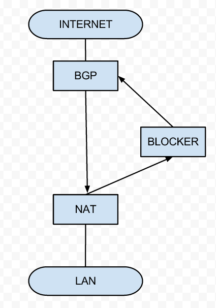

G@riK Posted November 20, 2012 Posted November 20, 2012 Вечер добрый. С помощью чего можно реализовать такую схему наиболее оптимально? Т.е. трафик с подозрением на вредные ресурсы (по IP) отправляется на blocker, где уже проверяется на соответствие из списка запрещенных ресурсов по URL/IP. Если запрещенный, то пользователю выдается страничка с информацией о блокировке. Если же всё хорошо, трафик дальше отправляется на BGP. Причем обратный трафик должен вернуться уже в обход blocker'а. Насколько я понял, с помощью nginx такое реализовать не получится. Есть еще вариант с squid + tproxy, но писали, что может не получится, если трафик не возвращать через тот же blocker. Еще один вариант - iptables (string matсh). Какие еще варианты? Вставить ник Quote
Wingman Posted November 20, 2012 Posted November 20, 2012 squid + tproxy, но писали, что может не получится, если трафик не возвращать через тот же blocker Так точно, не получится Какие еще варианты? 1) поделия на перле/c++, снифающие исходящий от юзера трафик на роутере через libnfqueue и что-то делающие с нужным пакетом (пример тут был) 2) поделия на перле/c++, снифающие исходняк, или даже отзеркаленный трафик и при нужном GET шлющие tcp reset серверу и redirect клиенту (пример тут был) Вставить ник Quote

KotikBSd Posted November 22, 2012 Posted November 22, 2012 Реализация простая, если тебя нет в "списке" то все коннекты "редиректяца на локальный порт" который и отвечает. С этим проще, т.к. ты ещё до установки сессии знаешь что нужно редиректить. я уже где-то на форуме выкладывал конфиг nginx для правильных редиректов :) а с блокировкой сайта сложнее т.к. узнать нужно редиректить нам или нет мы можем только после установки tcp сессии между абонентом и сервером (допустим ютюба). У меня на данный момент работает фильтр на linux на который направляется исходящий от абонента трафик(входящий идет напрямую, без этого сервера). И там я уже смотрю если исходя из пакетов с данными абонента нужно отредиректить, я пакет дропаю и абоненту отсылаю подставной пакет ACK и пакет с данными от имени сервера с редиректом, после этого и абоненту и серверу шлю rst, серверу нужно обязательно, абоненту - на всякий случай, вдруг он подумает что keep-alive или ещё что-то. тесты показали что при наличие в списке 100000 доменов - на скорость открытия страниц не влияет. тестил "ab" сначала без фильтра потом с фильтром, результаты тестов 600 запросов\сек, больше сервер на прямую дать не смог, по этому может скрипт и больше может отработать. Плюс в том что я могу на сервере поднять N количество фильтров и баллансировать между ними запросы, по этому теоретически я тогда буду ограничен лишь памятью и CPU. Вставить ник Quote

KotikBSd Posted November 22, 2012 Posted November 22, 2012 Тот что шлем серверу: Стандартный RST seq=seq пакета с данными от клиента который дропали ack=ack пакета с данными от клиента который дропали Вставить ник Quote
