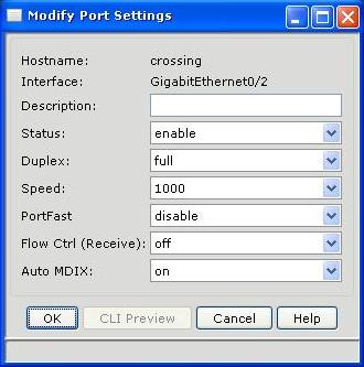

в настройках портаno negspeed 1000dup full
Не помогает :(
В вашей формочке не видно negotiation. Гуёвый интерфейс это конечно хорошо, но когда уже всё отлажено. Зайдите через CLI и введите команду
