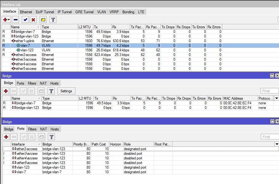

У меня работает на RB750 по следующей схеме:
На порт eth1 при летают 2 шт vlan (trunk):
  • vlan-7 управление
  • vlan-123 клиентский vlan
Порты eth2-eth5 настроены как access-порты для клиентского vlan-123 и объединены в бридж.
настройки в приложении.
Edited by saaremaa
нет не надо просто добавьте в бридж с vlan какой нужен порт. Мой совет - собрать тестовый стенд и попробовать - так будет понятней.
