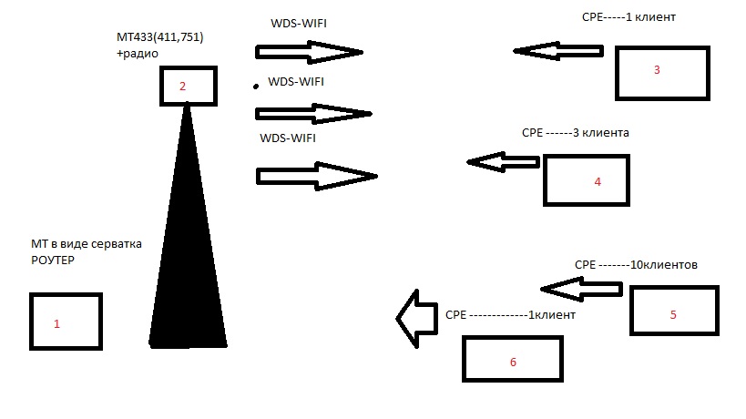

Saab95 Posted October 27, 2012 Posted October 27, 2012 Вот тут у меня и самый большой вопрос как все это дело завернуть в один Vlan ? что бы ТЗ осталось прежнем ? На клиентском коммутаторе завернуть всех по отдельности нет проблем в один влан ,а как на роутере МТ это вывернуть ? Я так понимаю необходимо сделать 2Vlan'a на МТ 1(управление) ,2 магистральный Vlan для всех и в него запихивать клиентов - а где тогда клиентские Vlan'ы должны висеть ? Картинку нарисуйте для понимания ситуации=) Если заморачиваются с вланами по полной, то делают влан для управления и влан для клиентов. Или не делают вланы для клиентов, т.к. они идут сквозь роутер напрямую. Вставить ник Quote
porozut Posted October 27, 2012 Author Posted October 27, 2012 Вот тут у меня и самый большой вопрос как все это дело завернуть в один Vlan ? что бы ТЗ осталось прежнем ? На клиентском коммутаторе завернуть всех по отдельности нет проблем в один влан ,а как на роутере МТ это вывернуть ? Я так понимаю необходимо сделать 2Vlan'a на МТ 1(управление) ,2 магистральный Vlan для всех и в него запихивать клиентов - а где тогда клиентские Vlan'ы должны висеть ? Картинку нарисуйте для понимания ситуации=) Если заморачиваются с вланами по полной, то делают влан для управления и влан для клиентов. Или не делают вланы для клиентов, т.к. они идут сквозь роутер напрямую. Вот примерный рисунок-схема моего вопроса Вставить ник Quote
Saab95 Posted October 27, 2012 Posted October 27, 2012 Ну и в чем проблема? На Bridge на базе включаете изоляцию портов /interface bridge filter add action=drop chain=forward in-bridge=bridge_2Ghz in-interface=!ether1 out-bridge=bridge_2Ghz out-interface=!ether1 После этого клиенты не смогут между собой передавать данные. И гоните весь трафик на роутер. На CPE где много клиентов фильтруете весь трафик и пускаете в беспроводку только то, что надо. Изолировать каждого клиента по влану нет смысла. Если же вам нужны именно вланы то на коммутаторе вбиваете нужные и они так же через бридж пройдутна роутер, на роутере снимите и передадите по ним необходимый трафик. Вставить ник Quote
porozut Posted October 27, 2012 Author Posted October 27, 2012 Ну и в чем проблема? На Bridge на базе включаете изоляцию портов /interface bridge filter add action=drop chain=forward in-bridge=bridge_2Ghz in-interface=!ether1 out-bridge=bridge_2Ghz out-interface=!ether1 После этого клиенты не смогут между собой передавать данные. И гоните весь трафик на роутер. На CPE где много клиентов фильтруете весь трафик и пускаете в беспроводку только то, что надо. Изолировать каждого клиента по влану нет смысла. Если же вам нужны именно вланы то на коммутаторе вбиваете нужные и они так же через бридж пройдутна роутер, на роутере снимите и передадите по ним необходимый трафик. То есть до каждого клиента гнать свой Влан пряма с серва ? так он ложиться при 3х включенных вланах по 10мб.с . Вставить ник Quote
Saab95 Posted October 27, 2012 Posted October 27, 2012 То есть до каждого клиента гнать свой Влан пряма с серва ? так он ложиться при 3х включенных вланах по 10мб.с . На промежуточных микротиках не надо делать никаких вланов, тогда они пойдут сквозняком. И никакой нагрузки не создадут. Вставить ник Quote
porozut Posted October 27, 2012 Author Posted October 27, 2012 То есть до каждого клиента гнать свой Влан пряма с серва ? так он ложиться при 3х включенных вланах по 10мб.с . На промежуточных микротиках не надо делать никаких вланов, тогда они пойдут сквозняком. И никакой нагрузки не создадут. Не, я говорю не про межуточные, а то как это все будет выглядеть на основном серваке ? То есть на Серваке будет допустим будет 250 Vlan'ов от каждого клиента ? Он - сервак сдохнет на 50ом Vlan'е =) или я опять что то упустил ? Вставить ник Quote
Saab95 Posted October 27, 2012 Posted October 27, 2012 То есть до каждого клиента гнать свой Влан пряма с серва ? так он ложиться при 3х включенных вланах по 10мб.с . На промежуточных микротиках не надо делать никаких вланов, тогда они пойдут сквозняком. И никакой нагрузки не создадут. Не, я говорю не про межуточные, а то как это все будет выглядеть на основном серваке ? То есть на Серваке будет допустим будет 250 Vlan'ов от каждого клиента ? Он - сервак сдохнет на 50ом Vlan'е =) или я опять что то упустил ? Наверно=) Количесво вланов не зависит на нагрузку.Что-то не так настраиваете значит. Вы клиентов как терминируете? Выдаете подсеть 30 в каждый влан, или как? Вставить ник Quote
porozut Posted October 27, 2012 Author Posted October 27, 2012 То есть до каждого клиента гнать свой Влан пряма с серва ? так он ложиться при 3х включенных вланах по 10мб.с . На промежуточных микротиках не надо делать никаких вланов, тогда они пойдут сквозняком. И никакой нагрузки не создадут. Не, я говорю не про межуточные, а то как это все будет выглядеть на основном серваке ? То есть на Серваке будет допустим будет 250 Vlan'ов от каждого клиента ? Он - сервак сдохнет на 50ом Vlan'е =) или я опять что то упустил ? Наверно=) Количесво вланов не зависит на нагрузку.Что-то не так настраиваете значит. Вы клиентов как терминируете? Выдаете подсеть 30 в каждый влан, или как? В данный момент сеть разбита на 8 вланов на каждом влане DHCP- 192.168.х.х потом РРРОЕ 10.10.10.10 . Что касается количества вланов на МТ х86 норм всё но на простом борде рода 750г или подобного 3влана с нагрузкой по 10мб.с = суммарно 30мб.с доходит до 80% дауна проца !!! а что будет если 10 узеров начнут гонять траф ? Вставить ник Quote
Saab95 Posted October 27, 2012 Posted October 27, 2012 Получается на RB750G вы настроили 3 PPPoE сервера, с натом и шейпером? Вставить ник Quote
porozut Posted October 27, 2012 Author Posted October 27, 2012 Получается на RB750G вы настроили 3 PPPoE сервера, с натом и шейпером? Каждый Влан - отдельный серв DHCP+PPPOE Вставить ник Quote
Saab95 Posted October 27, 2012 Posted October 27, 2012 Ну вот и понятно откуда нагрузка, у него в таком режиме мегабит 50-70 максимум пропускная способность. Вставить ник Quote
porozut Posted October 27, 2012 Author Posted October 27, 2012 Ну вот и понятно откуда нагрузка, у него в таком режиме мегабит 50-70 максимум пропускная способность. А как тогда лучше поступить ? Вставить ник Quote
